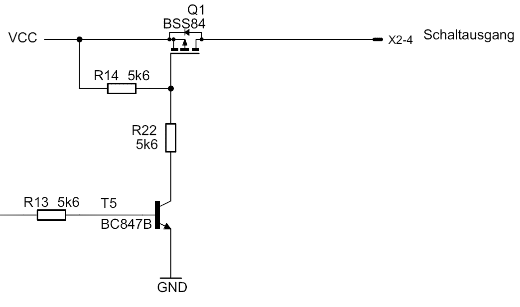

Ich möchte mit meinem PIC 24Volt schalten. Aber High-Side und nicht
Low-Side.
Gehen tut es konkret um eine 24Volt leitung, welche zu einem anderen
gerät gelegt wird und dieses nur "High" oder "Low" erkennen muss.
Die 24Volt sollten aber auch auf 12Volt geändert werden können.
Jetzt hatte ich es mit der angehängten schaltung probiert, und dachte
das es funktionierte, aber ihrgendwie bekomm ichs (nicht mehr) hin.
Kann mir jemand helfen auf was ich achten muss, oder hat jemand eine
komplett andere idee wie ich das lösen kann??
mfg und vielen dank
empi

von Jörg S. (joerg-s)
So sollte es gehen.

von Falk B. (falk)
@Empi (Gast)
Die Schaltung von Jörg S. ist schlecht. Denn 24V Gate-Source Spannung
mögen die meisten MOSFETs nicht.
Und von variabler Spannung an den 24V mal ganz zu schweigen.
Man kann es auch richtig machen.
Beitrag "Re: Strombegrenzt schalten"
Q2 kann man logischerweise gegen einen wesentlich kleineren Typen
tauschen, BC327 wenns THT sein soll, BC857 in SMD.
R3 kann man vergrösseren, um den Kurzschlusstrom zu verringern.
Das Ganze ist dann bezüglich der 24V sehr flexibel, sollte so von 5..50V
laufen.
MFG
Falk
>Denn 24V Gate-Source Spannung mögen die meisten MOSFETs nicht.
Dann tun wir noch 'n Widerständchen rein und schon geht's bis 40V. Nur
mit den 5V wird's halt ein bisschen knapp ;)

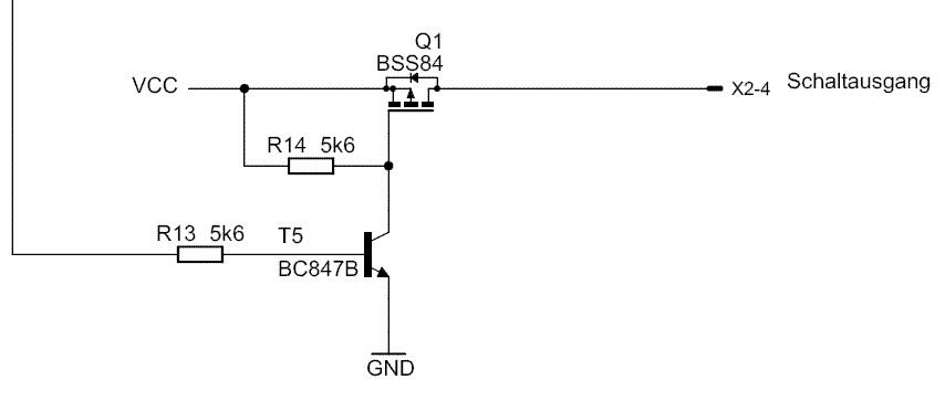

Hallo zusammen
Danke für eure Hilfe.
Habs jetzt mal hinbekommen mit der angehängten schaltung. (In PSpice
vorhher simuliert)
Danke an alle die mir geholfen haben.
Was auf der Schaltung jetzt nicht drauf ist, ist ein widerstand und ein
kondi parralel zum ausgang auf masse.
Nach möglichkeit wärs nicht schlecht den ausgang kurzschlusssicher zu
machen. Wüßte da jemand eine einfach möglichkeit?
Einen Widerstand möchte ich nach möglichkeitvermeiden, da ich nicht
weiß, was nach dem ausgang kommt.
mfg und danke
empi

von Falk B. (falk)
@Empi (Gast)
Sie ist kurzschlusssicher, wenn Q3 im Kurzschlussfall die Wärmeleistung
24V*Imax
abgeben kann. Stand auch alles in der Schaltungsbeschreibung . . .

P.S. Wenn man mal 5mA als sehr luxeriösen Ausgangsstrom ansieht, dann
muss im Kurzschlussfall
24V*5mA=120mW verheizt werden, das schafft sogar ein SOT-23 Gehäuse mit
ein klein wenig Kupferfläche.
von Falk B. (falk)
Nachtrag. In der Simulation fehlt der wichtige Widerstand an der Basis
von Q3!
