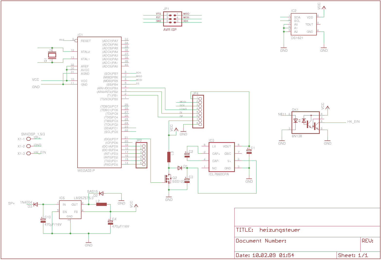

von Dirk B. (sharandac)
Die PWM ist nur für die Negative LCD-Spannung. Dazu wird aber noch eine
kleine Schaltung am OC2A-Pin benötig. Anbei die verwendete Schaltung von
mir. JP4 ist direkt mit dem LCD verbunden.
CA Dirk

von (prx) A. K. (prx)
@Dirk: D3 gefällt mir. Und Q3 und IC3 wirkt auf mich etwas doppelt.
D3 sollte sein. Q3 finde ich nicht, aber ich denke mal du meinst Q2 :-).
Q2 und IC3 sind da um die negative Spannung für das LCD zu erzeugen.
Wobei Q2 für das erzeugen einer positiven Spannung zwischen 0 - 14V da
ist (per PWM an OC2A) und IC3 daraus eine negative Spannung macht.
Schon klar. Aber erstens frage ich mich, warum du den Schaltwandler
nicht gleich als Inverter betreibst. Zweitens ob du mal ins Datasheet
vom ICL7660 reingesehen hast. Weil der offiziell nur 10V abkann.
von Benedikt K. (benedikt)
Über die negative Spannung freut sich C1, falls IC3 die 14V überhaupt
überlebt...
PS: Und wie der Stepup 0V liefern soll ist mir auch ein Rätsel.
So mache ich das immer:
http://www.mikrocontroller.net/attachment/33345/lcdcon_txt.gif
Da der MC34063 die Spannung selbst regelt, ist die Spannung auch nahezu
unabhängig von Betriebsspannungs und Lastschwankungen.
Über R1/C1 erzeuge ich per PWM eine Spannung zwischen 0V und Vcc und
kann damit die Ausgangsspannung um 5V verschieben, also den Kontrast
anpassen.
Bei -14V reicht für den 34063 sogar der interne Transistor aus, die
Schaltung wird also nochmals deutlich einfacher.
> überlebt...
Die Schaltung war nur ein Hack gewesen mit den Teilen die ich da habe um
ein bisschen zu Probieren. Hat funktioniert, und ist auch nix in die
Luft geflogen :-). Außerdem habe habe ich geschrieben das der Stepup bis
14V kann ... aber das er auch mit 14V läuft habe ich nicht beschrieben.
Demzufolge ist das schon Okay. Und Stimmt. C1 ist falsch rum drin und D3
ist falsch herrum.
In dem man die PWM fast auf 100% bringt?
> anpassen.
Klingt interessant, vor allem hat er einen schicken Spannungsbereich.
@A.K.
Weil ich eine per Controller einstellbare negative Spannung über 5V
haben wollte. Und das der ICL7660 nur 10V abkann ist doch kein Problem.
Ich habe ja auch geschrieben das ich bis 14V mit dem Stepup erzeugen
kann, aber den ICL7660 nicht so betreibe. Das war mit den Teilen die
beste Lösung für mich. Und das D3 falsch herum drin ist kann mal
passieren, in der Schaltung war er richtig herum eingebaut. Und C3 habe
ich mal schlichtweg übersehen.
CA Dirk
Ich bin immer vorsichtig bei Stepups ohne feste Last: Es reicht bereits
wenn das LCD mal nicht angeschlossen ist, und die Leerlaufspannung läuft
am Stepup hoch bis der 7660 die Spannung (mehr oder weniger destruktiv)
begrenzt. Zumindest eine Z-Diode parallel zur Ausgangsspannung halte ich
> daher für sinnvoll.
> Nahezu 100% wäre auch nahezu unendlich hohe Spannung.
Wahrscheinlich. In der Schaltung ist die Spannung aber zusammengebrochen
durch den ICL7660. Den höchsten Spannungspegel hatte man erreicht mit
den Step-Up bei etwa 75% PWM, dort hatte man im Leerlauf ca 13,9V.
Danach ist die Spannung herunter gegangen bis sie bei ca 99% komplett
zusammengebrochen ist bis auf 0.25V. Die eigentliche Schaltung die ich
dafür mal hatte waren zwei ICL7660, der ersten als Verdoppler und den
zweiten als Inverter. Die Schaltung war von 2003 gewesen. Und da ich die
Teile noch hatte ... Würde ich heute die Schaltung noch mal neu
entwickeln, würde ich wahrscheinlich auch ein mc34063 oder ähnlich
nehmen, obwohl mir das eigentlich schon fast zu viel drumherum ist.
CA Dirk
