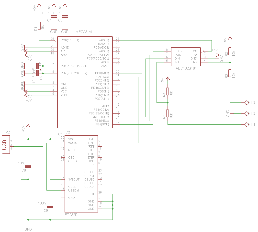

Hallo, Folgendes habe ich vor, ein Mega8 soll über die SPI einen 10-Bit ADC ansprechen und die Werte über die UART übertragen. Naja zum Aufbau: 1) ADC laut Datenblatt - wobei die Eingänge so beschalten sind, dass über einen Spannungsteiler -5V --> +5V gemessen werden können 2) ATMega genauso 3) UART wird über einen FTDI an eine USB-Schnittstelle ausgegeben Wollte nur wissen, ob dies alles so stimmt bzw. was ihr anders machen würdet!?
FT232RL - Pin25 auf Masse legen. Es ist unangenehm für den Chip wenn Massepins in der Luft hängen. Warum AREF mit +5V verbinden?
Der Reset des FT232 sollte auch angehaengt sein. Bitte das Datenblatt des FT232 mal anschauen.
Hallo, Reset des FTDI darf offen bleiben. Eine Ferritperle in der + Leitung am USB-Anschluß ist zu empfehlen, 100n vor der Drossel und 100n / 10µ parallel dahinter (+5V-Seite) auch. AREF wurde schon agesprochen, kann offen bleiben, wenn kein ADC genutzt wird, sonst über 100n an GND. Gruß aus Berlin Michael

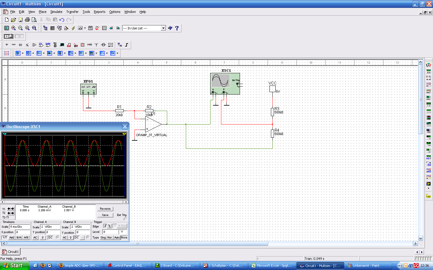

Ok Danke ! Pin 25 Habe ich nun verbunden(Hatte ich vergessen! , wobei ich diese Schaltung schonmal so verwendet habe und sie dennoch funktioniert hat.) AREF ist nun offen. Was ich noch fragen wollte, 1) Soll ich den Eingang vom ADC irgendwie gegen überspannung absichern ? 2) Wäre nun der Messbereich von +5V bis -5V was relativ wenig ist,... würde ich gern erweitern auf -10 bis +10V --> Wäre es hier nun sinnvoller auf eine OPV-Schaltung zurückzugreifen ? (Siehe Anhang ?)
So,... Fertiges Schema. Also zur Eingangsschaltung um auch +10V bzw. -10V zu messen: Erst ein invertierender Verstärker der mir die 10V auf -5V halbiert (V=-0,5). Damit ich die negative Versorgungsspannung erhalte habe ich eine Ladungspumpe vorgesehen. Anschließend mit dem Spannungsteiler gegen die 5V um eine Wechselspannung in den Bereich von 0V bis 5V zu zwacken damit der ADC diese verarbeiten kann. Anschließend noch ein Impedanzwandler um den ADC nicht zu belasten. Richtig so ?
Ich würde das /CS-Signal noch mit 10k auf Vcc ziehen, damit das definiert ist. Eine Ferritdrossel für den FTDI wäre auch sinnvoll, da diese auch im Datenblatt explizit angegeben ist. Auch ist es schön, aber kein Muss, wenn du über CBUS 0 und 1 (bitte im Datenblatt nachsehen) das Senden und Empfangen anzeigen lässt. Sonst dürfte es passen.
Habe das /CS signal gegen Vcc gehängt mit nem wdst. Bzgl. CBUS 0 und 1 kann ich da die LED gegen Masse hängen, kann der FTDI den Strom treiben oder sollte ich lieber gegen Vcc schalten und den FTDI als Senke betreiben ? Wofür soll eigentlich diese Ferritdrossel nötig sein ? Sehe ich noch nicht ganz ein ? Danke für die Mühe!
Laut Datenblatt (http://www.ftdichip.com/Documents/DataSheets/DS_FT232R.pdf) Seite 26 ist der FTDI eine Stromsenke, aber soweit ich weiß kann man ihn auch als Quelle schalten mit dem Configtool von FTDI. Die Spule begrenzt den Strom beim Einschalten, damit die Spannung am Bus halbwegs stabil bleibt, weil es passieren kann, dass der FTDI kurzzeitig als Kurzschluss am Bus fungiert, zB wenn der interne 3,3 Spannungsregler stark belastet ist. @Bensch: das mit den 10pF am Quarz kommt mir auch ein wenig klein vor. Ich kenne 22pF und 27pF.
Dar 10pF ist da nur Symbolisch ist ein 22pF hab den nicht extra umbenannt, mir war nur das Gehäuse wichtig ;-) Es geht auch alles irgendwie einfacher, im Anhang die selbe Schaltung nur halt einfacher aufgebaut.... ;-)
