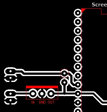

Hi, alles klar danke für die antworten. Denke jetzt komm ich mit den Flächenleds klar. Jetzt hätte ich aber noch eine frage. Ich möchte an meinen µC mit einen Taster reseten können. Habe mir den Schaltplan vom Pollin-Board angeschaut. stimmt mein schaltplan: Gehe vom 5V auf einen Wiederstand (10kOhm) dann zu Pin 9 und der Taster hängt auch nach dem Wiederstand auf Masse... ist das richtig? Bin schlecht im erklären... habe deswegen ein Bild von meinen Schaltplan an dem Post mit angehängt. hoffe man erkennt was was ist. gruß Matthias

alles klar Michael danke. Das kam mir nur bissi komisch vor mit dem 5V, Masse und den Wiederstand Sry Florian... versteh das jetzt bitte nicht falsch ... ich will jetzt nicht "stengern" ... aber du setzt dich mit deinen kindern doch auch nicht hin und machst stundenlang Theorie ... sondern du gehst mit dennen doch auf raus und setzt sie aufs Fahrand und zeigst dennen da wie das Fahrradfahren geht oder? klar wenn man von nichts eine ahung hat ist es natürlich schwachsinn. Aber irrendwann muss man ja mit was neuem anfangen, ich will mich ja nicht immer die selben schaltungen basteln. Ich habe mich ja auch in die Materie reingelesen. Wollte ja mehr oder weniger nur nachfragen ob ich alles richtig verstanden habe und ob der BC337 genau leistung für mein vorhaben hat.
