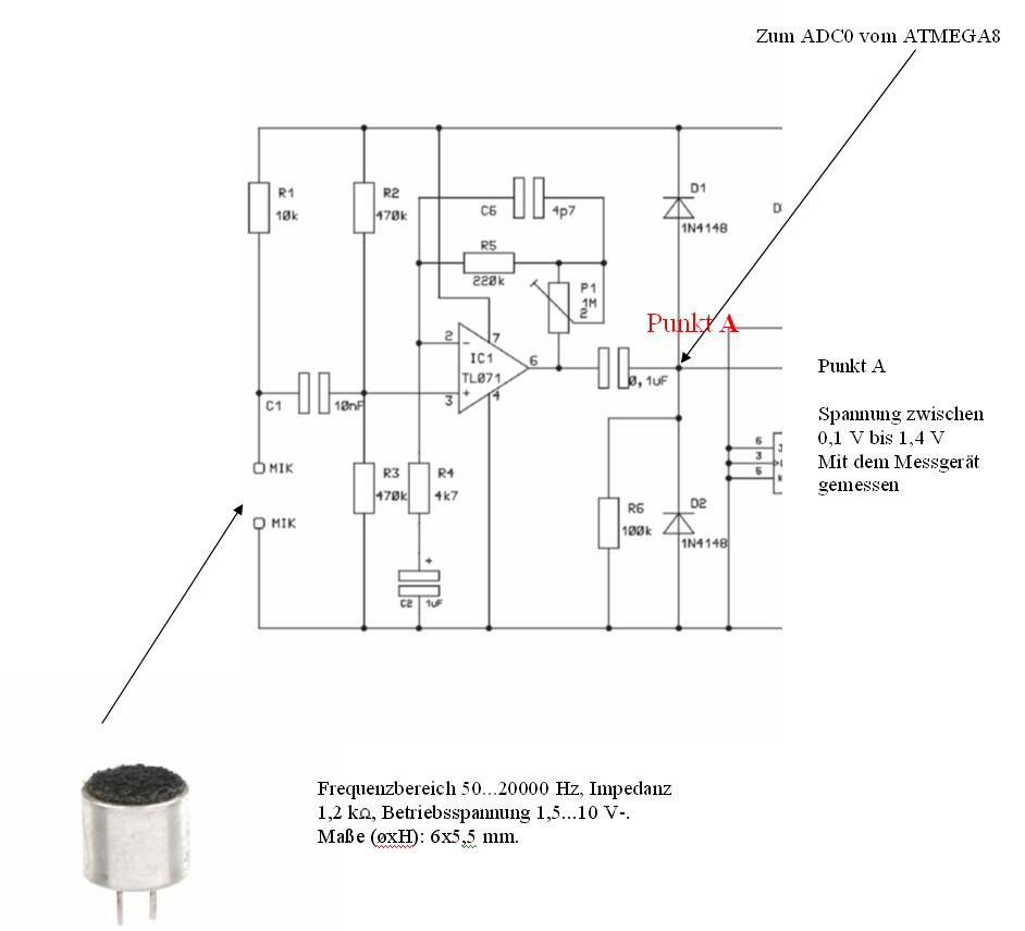

Hallo Leute ich habe ein Problem mit der Messung von Analogen Spannungen. Mein Problem ist, ich habe einen Klatsch schalter gebaut (siehe JPG) und seinen Ausgang auf den ADC0 gegeben die Spannung ist von 0,1V bis 1,4V mit dem Multimeter gemessen! Was mich wundert sind die digitalen Werte die der Controller ausgibt die digitalen werte sind bis zu einer Spannung von 0,8V völlig korrekt nur ab 0,8V gibt er immer eine 0. Gibt es dafür eine logische Erklärung??? Ich habe einfach mal ein LDR an diesen Pin gehängt und der arbeitet völlig korrekt. d.h. ich schließe einen Fehler in der Software oder im uC aus. Danke im Voraus
Wenn Du nur alle paar Sekunden den ADC abfragst, bekommt dieser Dein Klatschen nicht mit..... Otto
