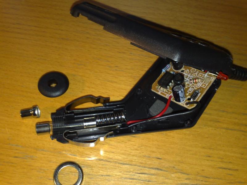

Billige Möglichkeit: Einen Handy-Ladestecker zweckentfremden. Bei Pollin gibts/gabs da z.B. einen billingen (so <5€). Hab mal ein Foto von den innerreien angehängt. Mein Handy würd ich damit nicht laden, die Schaltung eignet sich aber als Basis: Verwendeter Chip ist ein MC34036. Einfach den Feedback-Spannungsteiler anpassen, Eingang ggfs mit einer Suppressor-Diode versehen, Ausgang vielleicht mit einem zusätzlichen LC-Glied filtern. Wenn du die Teile einzeln kaufst (Stecker mit Sicherungshalter, Regler, usw) kommst du vermutlich auch nicht günstiger weg.
Am einfachsten ist ein Spannungsregler. Musst halt passender suchen der auf 1.5 V runtergeht. Da der Player wenig Strom braucht macht ein Stepdown Wandler nicht unbedingt Sinn. Wahrscheinlich braucht der Player so wenig Strom, dass du mittels 2 Dioden oder einer Z-Diode auskommst, die Verlustleistung nicht sehr hoch ist.
