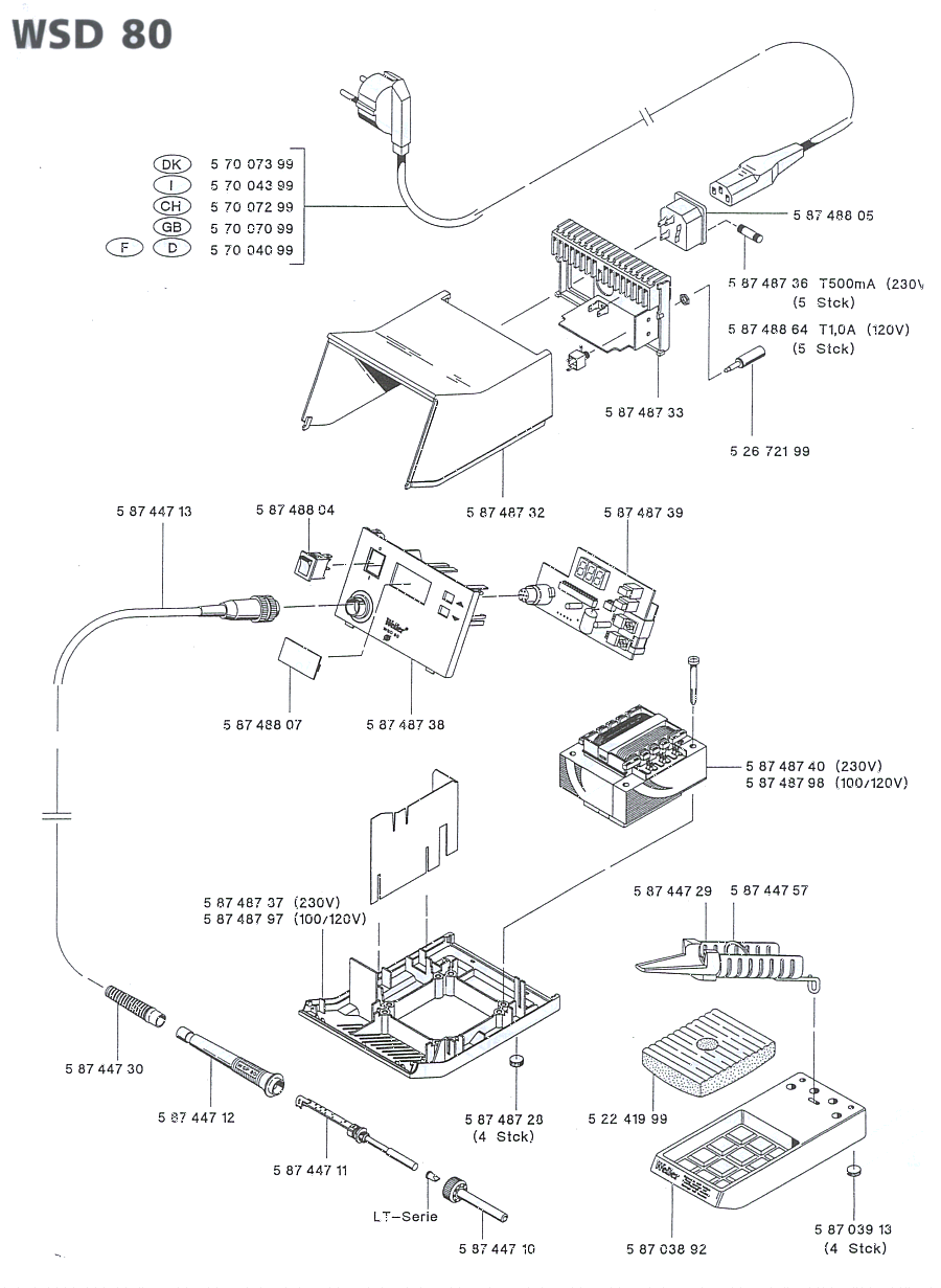

Ganz schnelle Frage, vielleicht weiß es ja einer...
gibt es einen technischen Unterschied zwischen Weller WSD80 und WSD81??
Oder ist das wieder nur ohne / mit Kolben oder gibt es da wirklich
unterschiede???
Sebastian
von Walter T. (nicolas)
Für den Privatanwender gibt es keinen Unterschied, außer daß der eine
eine Analog- und der andere eine Digitalanzeige hat.
von Dieter W. (dds5)
WSD81 ist das Nachfolgemodell des WSD80, aber Unterschied hab ich da
keinen sehen können.
von eProfi (Gast)
die WSD80 hat 80W, die WSD81 95W. Vermutlich Trafo mit mehr Spannung
(28V).
von eProfi (Gast)
Das behauptet zumindest Digikey:
http://parts.digikey.at/1/1/300609-solder-station-digitl-95w-w-iron-wsd81.html
Der Hersteller sagt was anderes (53260699):
http://www.coopertools.eu/0053260699
Alle Einzeilteile der WSD80 (53140699 0053140699):
http://www.hinkel-elektronik.de/img_data_node_zoom/384.gif
Hat z.B. den Stecker 52672199 hinten, mit dem man die Art der Erdung
entscheidet.

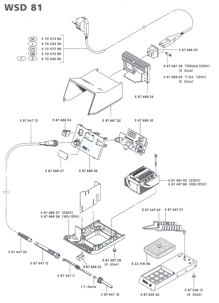

Und die der WSD81:
http://www.hinkel-elektronik.de/img_data_node_zoom/385.gif
Hier ist der Erdungsstecker 58748902 vorne unten.
Die Rückwand, der Boden, der Erdungsstecker und die Platinen haben
andere Nummern. Oder habe ich was übersehen?
Der Trafo ist der selbe!

von eProfi (Gast)
Da würd ich die WSD80 nehmen, oder eine WS80 oder WS81 suchen, die
Digitalanzeige bringt sehr wenig.
Garantie brauchst Du bei (den älteren) Weller nicht, da ist (wenn
überhaupt mal nötig) selbst Reparieren billiger als das Schicken.
Der Unterschied WSD80 - WSD81 ist nur die Position des Erdungssteckers.
