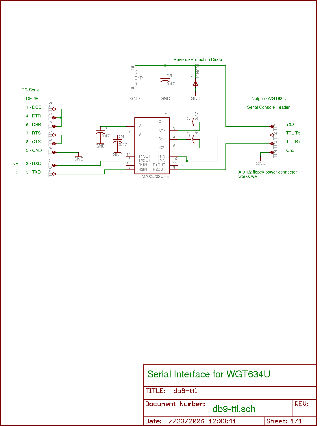

von Jörg W. (derjoerg)
ich habe nun das Nut/OS-Beispiel 'httpd' auf dem ICswift zum Laufen
gebracht.
Nachdem ich ein MAX3232 an den Debug-Port J6 gebaut habe, konnte ich die
Meldungen am Terminal verfolgen. Ich habe mir an einigen Stellen im
Sourcecode 'at91_emac.c' Meldungen eingebaut und konnte so zurück
verfolgen, dass die 'NIC_PHY_ID1' und 'NIC_PHY_ID2' auf 0xFFFF standen,
was wohl bedeutet das überhaupt nichts aus dem DM9161 gelesen wird.
Zuvor hatte ich mir die Anleitung 'Olimex AT91SAM7X256-Board' im
ARM-Tutorial durchgelesen und das Powerdown-Bit auf 18 gelegt. Aber
warum erwacht der DM9161 nicht zum Leben? Ein erneuter Vergleich der
Pläne brachte es dann, ich hatte übersehen, dass der Reset des DM9161
beim ICswift an dem PA21 angebunden ist.

Flussteuerung keine). Die Daten kommen also an der Steckerleiste mit
DRXD und DTXD an. Einen Pegelwandler (Anhang) von RS232 auf 3,3V kann
man also verwenden um die Daten in einem Hyperterminal anzuzeigen.
