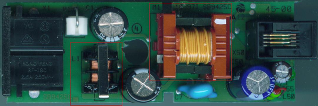

xeox wrote: > Für die Preisklasse sehr gute Verarbeitung, Ich gehe mal davon aus, dass du das Netzteil geöffnet hast wenn du die Verarbeitung kennst. Könntest du mal ein Foto von der Platine machen? > sowie ein Leerlaufverbrauch von ca. 135mW Das ist ein verdammt guter Wert, das sind rund 0,6mA bei 230V. Zum Vergleich: Das Ericsson Netzteil von Pollin verbraucht rund 0,8-0,9W im Leerlauf und ist damit irgendwo im Mittelfeld.

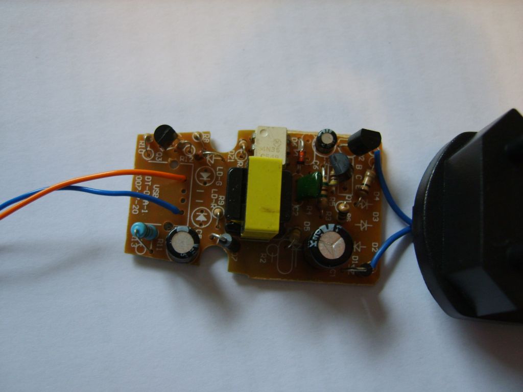

> Ich gehe mal davon aus, dass du das Netzteil geöffnet hast wenn du die > Verarbeitung kennst. Könntest du mal ein Foto von der Platine machen? klar. auf der linken seite befinden sich normalerweise noch eine usb-buchse sowie zwei status-leds, die ich zwecks festem einbau in ein gerät ausgelötet habe. dabei verringert sich die leerlaufleistung nochmals auf <110mW.

Könntest du auch noch ein Foto von der Unterseite machen? So wirklich hochwertig sieht das ja nicht aus, es existiert ja nichtmal ein Netzfilter. Im Vergleich dazu ist das Ericsson Netzteil HighEnd...

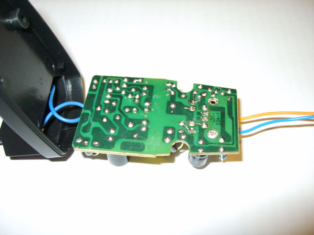

anscheinend wurde das ding in deutschland entworfen. steht jedenfalls "design in germany, made in p. r. c." drauf. > Könntest du auch noch ein Foto von der Unterseite machen? auf der rückseite sind keine bauteile mehr vorhanden. leiterbahnen und lötstellen sind sauber. kalte lötstellen gibts keine^^ wenns dich interessiert kann ich noch n bild einstellen, hab aber scho alles verräumt. > So wirklich hochwertig sieht das ja nicht aus so wirklich hochwertig kann das auch nicht sein bei 1.19€ verkaufspreis. aber im gegensatz zu manch anderem billigen handynetzteil ist das ding verdammt gut verarbeitet ;)
xeox wrote: >> Könntest du auch noch ein Foto von der Unterseite machen? > auf der rückseite sind keine bauteile mehr vorhanden. OK, wenn das so ist, dann ist das uninteressant. Allerdings vermisse ich irgendwie D2-D4 vom Brückengleichrichter am Eingang (den Bestückungsdruck sehe ich, aber wo sind die Dioden?) Daher dachte ich, die sind vielleicht SMD auf der Unterseite. Wenn das wirklich nur eine Einweggleichrichtung ist, und da nichtmal ein Vorwiderstand drauf ist, oder sonst etwas zum Entstören, dann dürften alle TÜV, CE, design in Germany usw. Aufrucke mit wahrscheinlich gefälscht sein. Sowas würde den EMV Test nämlich eher nicht bestehen.

noch was: Sollte doch kein problem sein, in der schaltung die fehlenden Dioden einzubauen, bzw einen fertigen Brückengleichrichter einzulöten. Bitte korrigiert mich wenn ich mich irre. @xeox: könntest du vielleicht doch nochmal die Unterseite fotografieren. Danke Gruß Daniel

Moin Moin, man nimmt EINE Diode statt 4, weil dann die Stromflussphase am kürzesten ist, und damit auch die Übertragung von EMV zur Netzseite. Das spart dann das Netzfilter ein. Gruß Wolfgang

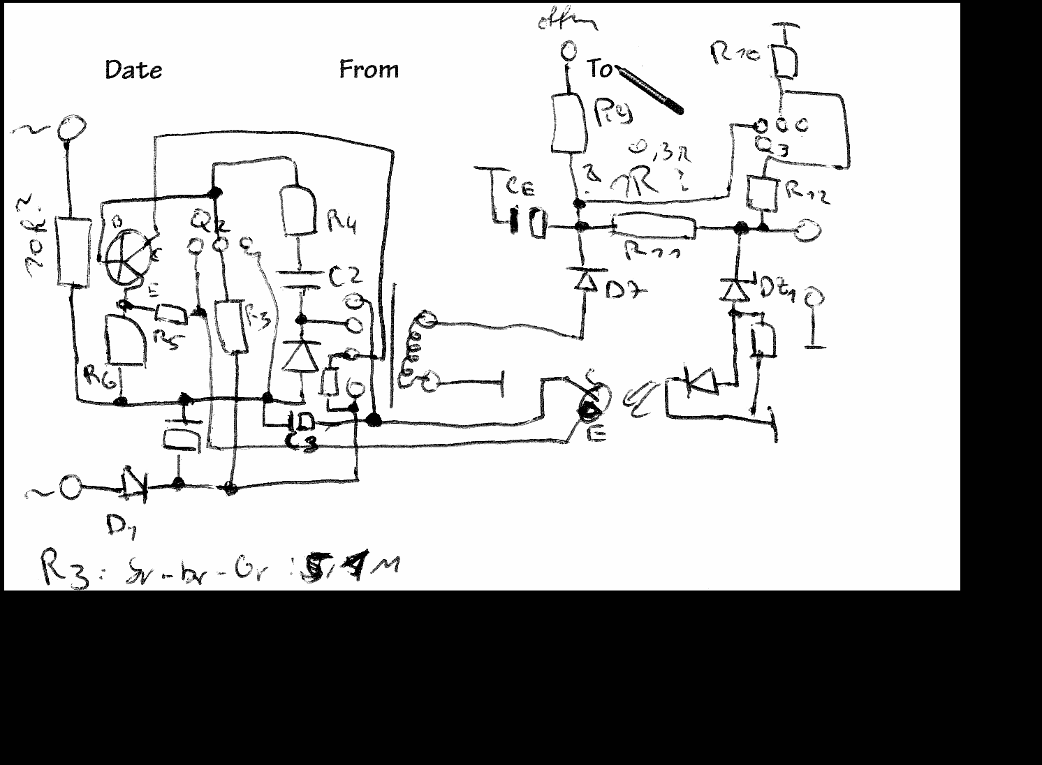

Was ist das überhaupt für eine Schaltung? Ich vermisse da die Regelung. Primärgetaktet scheint es zu sein, Q1 zerhäckselt vermutlich die gleichgerichtete Netzspannung. Was ist Q2 für ein Bauteil und wofür dient die "Rückkopplung" per Optokoppler wenn es garkein Regel-IC gibt? Worauf regelt man den Sekundärteil, wenn da scheinbar sowieso noch ein Linear-Regler sitzt? Eventuell knapp über den und den als LDO -> Minimaler Verlust, aber welcher Chinahersteller baut sowas*g*, die interessiert der Verlust doch nicht... Ich bin etwas interessiert ^^. Was mich immerwieder wundert ist, dass keine SMD Bauteile verwendet werden. Die Kondensatoren sehen optisch auf dem Foto sehr gut aus, weshalb ich auch nicht sagen würde, dass das Restbestände von vor 20 Jahren sind. Matthias Edit: Lasst mich raten, Q3 sekundär ist ein stink normaler Transistor. Diskrete Linearregelung? (Wozu sonst die Z-Diode da?)
hier erstmal das gewünschte foto. die schlechten lötstellen auf der rechten seite sind unbelegt stammen vom auslöten der usb-buchse sowie der dioden ;) den brückengleichrichter zu vervollständigen dürfte möglich sein, allerdings muss man dazu erst die nötigen löcher bohren und vermutlich den widerstand der sich momentan über den gesamten diodenbereich erstreckt anderswo unterbringen. von der spannung her dürfts keine probleme geben, da c1 auf 400V ausgelegt ist. wie die spannungsregelung funktioniert würd mich auch mal interessieren, evtl. kann man das ding ja auf höhere, resp. niedrigere spannungen umbauen.

Da ist doch ein Optokoppler drin - so regelt sich jeder primärgetaktete Schaltnetzteil. Wenn Die Ausgängsspannung größer als die Referenz wird, leuchtet der und benachrichtigt den Primär-IC. Hier ist das halt kein IC sondern ein selbstschwingendes Netzteil. In einer Elektor vor ein-zwei Jahren war da mal ein Artikel drin, wie diese funktionieren. Man muß nur den Widerstand am Optokoppler ändern - in Grenzen kann man die Spannung verändern.
Aber meinst du nicht, dass auf der Sekundärseite noch eine zusätzliche Regelung sitzt? xeox: Könnten wir die Beschriftung von Q1-Q3 noch bekommen? Außerdem die Werte der Widerstände R9, R10, R12. Der Wert der Z-Diode Sekundär wäre auch schön. R11 dient zur Strombegrenzung im Überlastfall - das Ding sollte also "kurzschlussfest" sein. Allerdings trau ich diesem Widerstand keine 5V/500 mA über längere Zeit zu, sieht so nach 1 bis maximal 2 W Typ aus. Ich male gerade den Schaltplan ab. Sehe ich das richtig, dass R9 total überflüssig ist? Das eine Beinchen von dem hängt nur an dem Lötpunkt zu der eingezeichneten Diode welche nicht bestückt ist... Das gleiche dürfte für R8 gelten. Edit: Bezeichnung/Wert von dem Widerstand neben DZ1 kann man auf dem Foto leider auch nicht erkennen... Edit2: Der Eingangswiderstand zu 230V sieht nach 100 kOhm aus, das würde aber etwas zu groß sein. Liege ich mit Braun Schwarz Gelb Gold falsch?
Hab hier mal ne Skizze angefertigt, ist nicht besonders toll, aber ich hatte keine Lust, das nochmal auf den PC zu übertragen.Q3 und Q2 sind unknown deshalb ohne Schaltsymbol. Welche Trafowicklungen durchgehen primär weiß ich auch nicht, deshalb ohne Schaltsymbol. Die Bauteile, wo man den Namen lesen kann, haben einen, der Rest nicht. Die Diode, gezeichnet über C3, ist D6. R3 lese ich 5,1 M ab, den Rest kann man nicht wirklich erkennen. Matthias Edit: Interessant ist, dass Q3 mit dem einen Pin auf R8 geht, welcher in der Luft hängt... Ist bestimmt ein Transistor, aber der würde ja mit nur 2 Pins garkeine Funktion haben?!?
Q3 ist wohl zusammen mit der Leuchtdiode als Last/Überlastanzeige gedacht. Den Widerstand zum Ausgang kann man überbrücken, der ist nur für die Lastanzeige da. Der Optokoppler wird nur von der Z-Diode gesteuert. Die könnte man durch eine mit höherem Wert ersetzen damit für einen Spannungsregler mehr "Luft" vorhanden ist. Oder durch eine Regelschaltung mit TL431 ersetzen wie in anderen Schaltnetzteilen üblich.
Aehm ja, da hab ich nicht aufgepasst... Die fehlenden "Dioden" sind ja Leuchtdioden, somit hängen die Widerstände nicht in der Luft, sondern sind LED-Vorwiderstände. Q3 zeigt also Überlast an, die andere LED einfach nur Betrieb, könnte allerdings gleichzeitig eine Art Grundlast sein, die ja ein Schaltnetzteil doch vielleicht ganz gerne hätte. Matthias
Grundlast ist hier nicht so sehr das Problem, nur eine Ausgangsspannung und der Optokoppler würgt das Netzteil bei zu hoher Spannung ab.
matze88 wrote: > Könnten wir die Beschriftung von Q1-Q3 noch bekommen? Außerdem die > Werte der Widerstände R9, R10, R12. Der Wert der Z-Diode Sekundär wäre > auch schön. Q1 13001 S 6D Q2 C945 P22C Q3 S9015 C 128 R8+R9 Vorwiderstand LED R10 3.9k R12 330 Z-Diode sek. C4V3 Eingang 1Ohm
moin moin, im Platinenfoto...L1 sollte eine stromkompensierte Drossel sein..wo ist die im Schaltplan? Q1 13001 S 6D dürfte ein MJE13001 (500V Schalttransi) sein, wird auch in Sparlampen verbaut. Q2 C945 P22C 2SC945? Q3 S9015 C 128 S9015? siehe http://www.datasheetarchive.com/search.php?q=S9015 mfg Pieter
Falsches Netzteil. Beim Schaltplan ist das andere Bild gemeint. Von dem Billigteil.

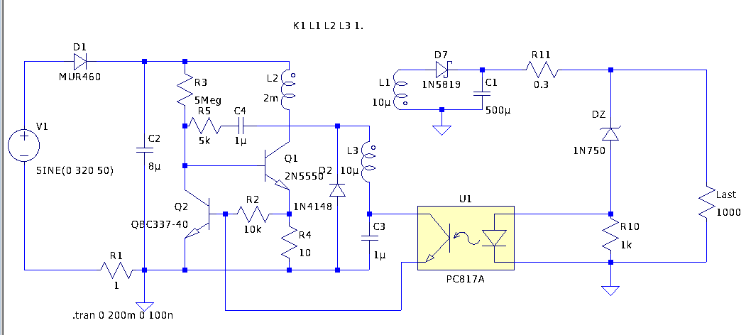

Hi Ihr, hab das Ebay-netzteil mal in PSpice nachgebaut. Die Bauteile stimmen bestimmt nicht mit der Realität überein, das Verhalten lässt sich jedoch gut simulieren. (hab bisher keins gekauft :-) Der Grund für die geringe Standbyleistung lässt sich an der Simulation sehr gut sehen: Die Schaltung überträgt bei jeder Schaltperiode eine definierte Menge an Energie. Je geringer die Ausgangsleistung, desto geringer die Frequenz. Damit verringern sich bei geringer Ausgangsleistung die Verluste im Vergleich zu festfrequenten Netzteilen. Außerdem gibt es keine Minimallast. Der Startstrom ist mit 65µA (->5MegOhm -> 20mW) niedriger als der vieler ICs. Die Reglung kann man durch nen tl431 verbessern...
