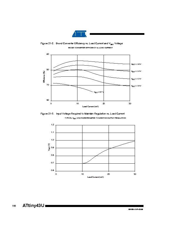

Werner wrote: >> The boost regulator can deliver enough current to the I/O pins to directly > > drive LEDs and electric motors > > Kann ich dann direkt den Waschmaschinenmotor aus einer Batterie über die > I/O-Pins mit Strom versorgen ??? Ja klar, steht doch da! Mich würde mal interessieren, wie die Effizienz von dem Boost Converter so ist. Davon ist ja im wesentlichen auch die Akkulaufzeit abhängig.

Es ist halt immer eine Frage der Anwendung. Ich vermute einfach mal das Ding zielt einfach auf irgendwelche Beleuchtungen etc. ab. Wobei es sicher auch noch ein paar andere Anwendungen gibt. Autonome Funksensoren (zB. mit RFM12?) etc. Aber besonders bei grösseren Stückzahlen macht Boardgrösse einfach schon einiges aus. Kleinere Leiterplatten heisst, 1.) Weniger Kosten für die Leiterplatte selbst 2.) Bestückung wird günstiger, da man mehr LPs im Nutzen hat 3.) Geringeres Gewicht (bei entsprechender Menge auch ein Kostenfaktor) Für 2 und 3 sprechen auch die Einsparung von Bauteilen. Atmel würde die Dinger nicht rausbringen wenn sie keinen Markt dafür sehen würden. Ob das am Ende ein Erfolg wird hängt natürlich von vielen anderen Faktoren mit ab. Die Effizienz der Dinger scheint nach den Daten ja nicht sooo schlecht zu sein. Sicher gibt es besseres, die Frage ist nur immer, braucht man das maximum und will/kann man es bezahlen?
Boardgörße liese sich um einiges reduzieren wenn man 1.) einen AVR in MLF nimmt 2.) einen externen Stepup der nicht mit lappigen 50Khz sondern im MHz Bereich die Spule taktet. Dies reduziert relativ zum AVR und Stepup Chip viel mehr die Boardgröße, eben auf Grund der viel kleineren Induktivitäten. Und schaut man sich die empfohlene Beschaltung an so wird man erkennen das für einen Stepup recht viele zusätzliche Bauteile nötig sind, im Vergleich zu Stepups der Konkurrenten. Auch die Leistungsdaten wie Effizienz und Ripple überzeugen im Grunde nicht. Zudem sollte man sich auch die Fähigkeiten der MCU anschauen, ich meine das andere AVRs in gleicher Klasse mehr an Feature haben. Versuche mal einen externen Quarz anzuschließen. Meine Meinung: nichts Halbes und nichts Ganzes, ATMEL verkauft ein für einen Spezialkunden gefertigten AVR mal wieder als neues Produkt. Gruß Hagen
