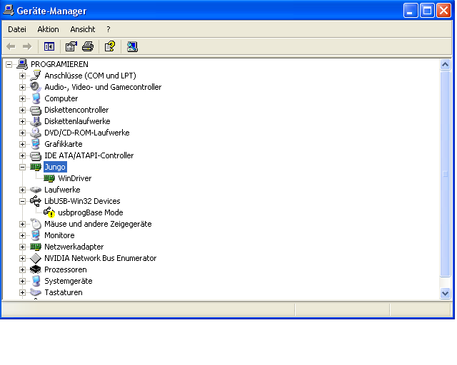

Hab mir jetzt das Funk-Evaluation-Board und einen USBPROG gekauft mit vorprogrammierten Firmware: AVRISP mk2 Klon !! Hab jetzt alles angelötet und zusammengebaut. Doch jezt hab ich ein Problem: nähmlich wenn ich den USBPROG an den Laptop anschließe steht da Unbekanntes Gerät kann nicht installiert werden!! Was soll ich jetzt machen!! Muss ich irgendwelche Jumper oder so stecken?? MFG Thomas
Treiber installieren?? http://www.ixbat.de//files/admin/embedded/usbprog/downloads/usbprog_win32_driver.zip
Hab aber folgendes Problem wenn ich Treiber aktuallisieren drücke kann ich zwar den Treiber auswählen aber es steht dort das des Optimale Treiber schon installiert wurde. Und das man das Gerät nicht installieren kann da es ein Unbekanntes Gerät ist!! MFG Thomas
Das Ding von Atmel funktioniert super mit nem USB Serielladapter auch mit AVR DUDE. Man muss nur drauf achten, dass die Schnittstelle kleiner COM10 ist.
Ja bei mir ist es glaub ich COM 4 aber es ist halt ein Unbekanntes Gerät!! Muss ich vielleicht irgendeinen Jumper stecken???? Weil mein Bootloader und meine Firmware sind schon von der Firma raufgespult worden aber ich kann halt nicht darauf zugreifen oder so was!! MFG Thomas
"Unbekanntes Gerät" sagt eigentlich bei einem fertig aufgebautem Gerät mit richtiger Firmware: schmeiss weg oder schick es dem Hersteller zurück. Im Fall vom USBprog könntest du versuchen die Firmware über den Bootloader nochmal aufzuspielen.

Hab jetzt einen Compputer mit XP gefunden. Hab aber folgendes Problem wenn ich USBPROG anschließe erkennt ihn zwar XP und installiert ihn auch erfolgreich aber wenn ich dan im AVR Studio alles einstelle steht da immer ISP error!!! Kann das daran liegen das die Fuses nicht richtig eingestellt sind?? Hab das AVR Entwicklungsplatine für 40-polige AVRs (AVR-P40-8535-8MHz) von Embedded Projects Shop. Adresse: http://shop.embedded-projects.net/product_info.php/info/p78_AVR-Entwicklungsplatine-fuer-40-polige-AVRs--AVR-P40-8535-8MHz-.html Wäre echt toll wenn mir jemand sagen könnte an was das liegt MVG Thomas
Der USBprog -> AVRISP mk2 Klon wird nur über AVR-Studio laufen, wenn Du den Jungo-WinDriver installiert hast. Schau mal im Gerätemanager nach. Solltest Du "Jungo" nicht finden, dann kannst Du das AVR-Studio-Setup noch mal ausführen und den Jungo-USB-Treiber nachinstallieren. Die USB->RS232 Wandler arbeiten recht gut, wenn die Anwendung nur auf die RxTx-Daten-Leitungen zugreifen. Also Pin 2, 3 (und 5 Masse). Die meisten Programmer benutzen auch die Steuerleitungen wie CTS, DSR u.s.w. Dann funktionieren die USB->RS232 Wandler sehr oft nicht mehr. MfG Ak Tronik
Ja bei mir gibt es im Geräte-Manager eine Kategorie Jungo. Wenn ich auf Read oder Write drücke leuchtet auch die Rote LED am USBPROG. Aber dann kommmt halt die Fehlermeldung ISP Mode error!!! Kann mir jemand sagen wie ich die FUSE einstellen muss damit das alles läuft oder bleibt sich das egal mit den Fuse???

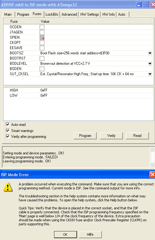

Vielleicht ist deine ISP-Frequenz zu hoch. Zumindest für den AVRISP mkII gilt: bei der Programmierung sollte die ISP-Frequenz ca. ¼ der Taktfrequenz betragen. Im Auslieferungszustand der AVRs ist ein Takt von ca. 1MHz eingestellt, d.h. die ISP-Frequenz sollte maximal 250kHz betragen.
OK, Hab die ISP auf 250kHz eingestellt aber die Fehlermeldung kommmt immer noch!! Hab mal eine Datei dazugehängt wo man die Fehlermeldung sieht vielleicht kann mir dann einer sagen was ich machen soll!!
Ich kann nur für den AVRISP mkII sprechen. Hast Du die neue ISP-Frequenz mit Write zurückgeschrieben? Probiere sicherheitshalber mal eine deutlich niedrigere Frequenz aus. Wenn Du die Signatur des AVR dann auslesen kannst, sollte zumindest die Verbindung erfolgreich sein.
ja ich hab ja auch einen ARVRIP mkII. Hab die Frequenz runter gestellt aber es kommmt immer noch die gleiche Fehlermeldung!! Wenn ich auf Write drücke geht das auch und er übernimmt die einstellung!! Denn wenn ich wieder auf Ride drücke steht die eingestellte Frquenz da!! An was könnte es den noch liegen???

Nein da kommt die gleiche Fehlermeldung wie immer ISP Mode Error!!!!!
Dann fällt mir nur noch das Übliche ein, wie falsche Verbindungen etc.

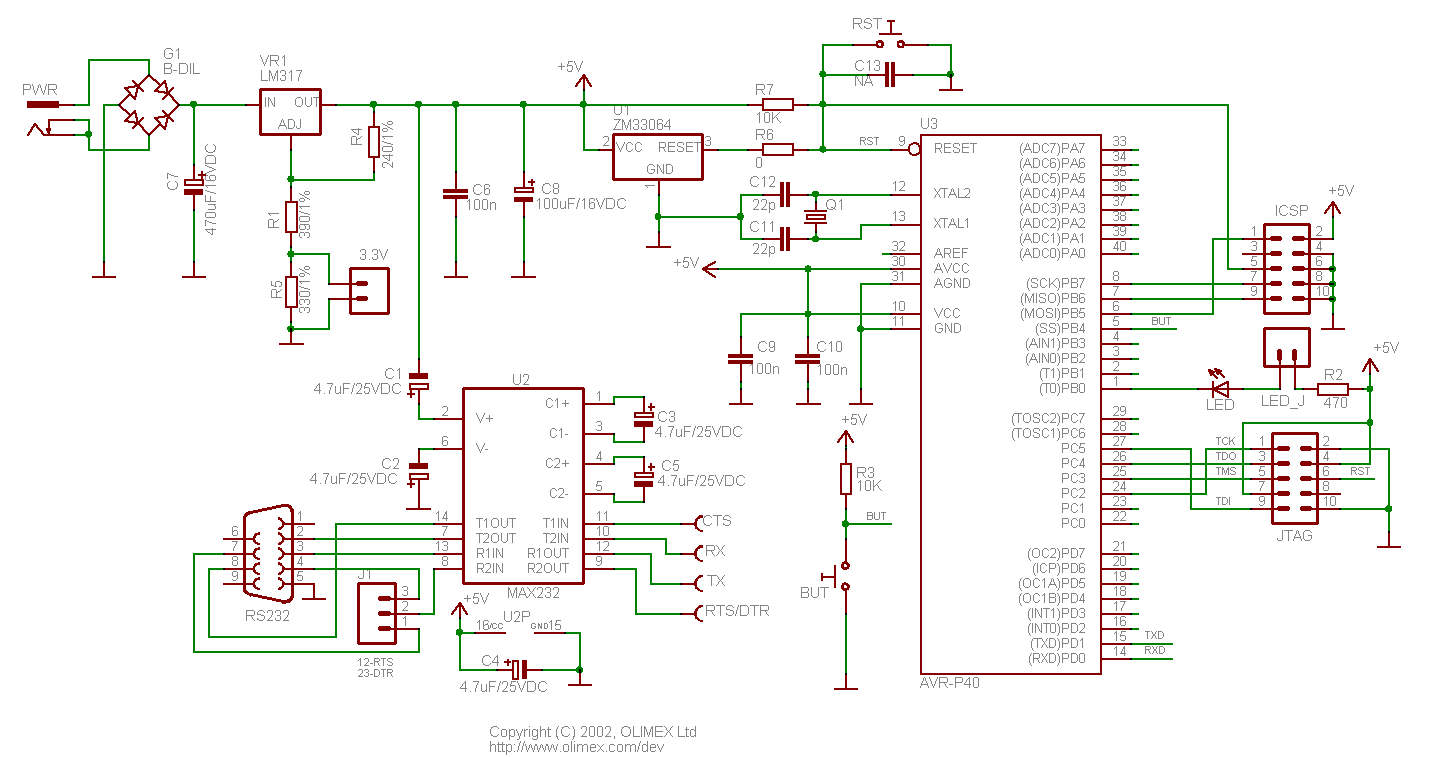

> Vielleicht solltest Du Deine Schaltung mal auf fehlerhafte Verbindungen > überprüfen. Was den für ne Schaltung das Entwicklungsboard oder den USBprog?? Hab aber eigentlich alles schon durchgeschaut!! Kann mir vielleicht einer sagen wie ich den USBprog ohne das Entwicklungsboard testen kann zB. das die LED Blinkt oder so!!! MFG Thomas
Ich interpretiere Deinen Aufbau folgendermaßen: das AVRISP mkII wird vom AVR-Studio erkannt, die Verbindung PC - AVRISP funktioniert also. Vom AVRISP gehen dann die MISO-, MOSI-, SCK-, GND- und VCC-Leitungen zu Deiner zu programmierenden Schaltung. Überprüfe, ob die richtigen Pins Deines AVRs mit dem AVRISP verbunden sind, am Besten auf Durchgang prüfen. Dann prüfen, ob Dein AVR korrekt beschaltet ist (RESET, VCC, GND, ggf. Quarz, keine Kurzschlüsse etc.). Ein Schaltplkan könnte für die Fehlersuche hilfreich sein.
Na gut ich schaue alles mal durch!! Hier nochmal der Schaltplan zum anschauen!! MFG Thomas
Alles klar hab den Fehler gefunden das ISP Kabel ist irgendwie defekt!! War zwar nagelneu denn ich habs mir gleich mitbestellen lassen aber hat trotzdem nicht Funktioniert!! Aber Danke nochmal für die vielen guten Antworten!!! MFG Thomas
