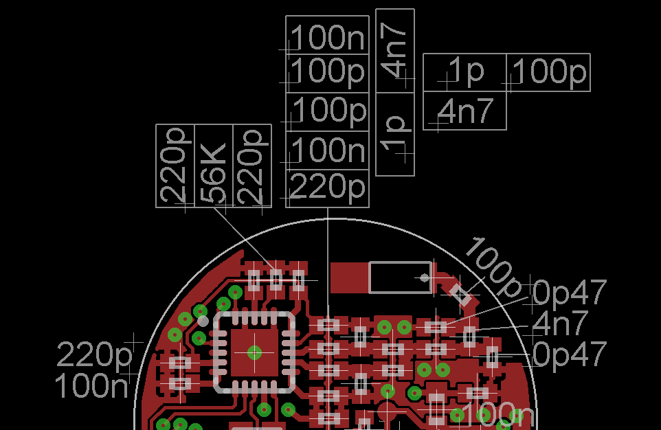

ich habe für ein Projekt eine eigene kleine Platine mit einem CC2500 und
einem MSP430F2013 von TI entworfen und leider Probleme beim Funken mit
dem CC2500.

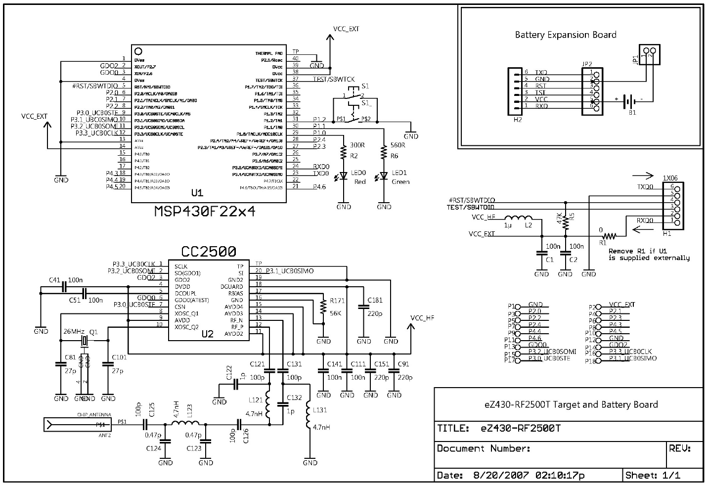

Ich habe die Schaltung des CC2500 komplett von der Schaltung des
RF2500-Demo-Kits genommen, das ich hier erfolgreich im Betrieb habe.

Bleibt eigentlich nur noch das Layout, das als Ausschnitt im Anhang ist.
Das Layout ist vielleicht nicht ganz so gut wie das TI-Referenz-Layout,
nur für so schlecht das gar nichts ankommt, halte ich es nicht.

Ich habe gerade nochmal meine HF-Bauteile durchgeschaut und eventuell
einen Grund gefunden. Ich verwende diese Induktivitäten
http://de.farnell.com/tyco-electronics/36401e4n7a/drossel-0402-bauform-4-7nh/dp/1174122?_requestid=65347
die aber angeblich eine maximale Frequenz von 300MHz haben (Warum
Farnell sie trotzdem unter RF führt, sei mal dahingestellt.). Das würde
erklären, warum nichts ankommt. TI empfiehlt diese Induktivitäten
wo zumindest keine maximale Frequenz angegeben ist. Die würde ich mir
ansonsten mal bestellen.
Sollte man auch gleich die Kondensatoren geben, die TI empfiehlt? Ich
habe bislang noch nicht viel mit HF gemacht, daher bin ich mir nicht
sicher, ob das nötig ist.

Auch wenn sich die Resonanz hier in Grenzen liegt, eine Neuigkeit: Ich
habe nunmal den Mikrocontroller auf meiner Platine mit dem Funkteil des
RF2500-Boards verbunden, was problemlos funktioniert. Also an der
Software bzw. Ansteuerung liegt es damit dann definitiv nicht mehr.
Nachdem auch der Austausch der Induktivitäten nichts brachte, habe ich
mal die Kondensatoren des Balun-Netzwerkes direkt am CC2500 (2x 100p)
abgelötet und einen selbstgebastelten gefalteten Dipol angehängt, aber
auch das funktioniert nicht. Bleibt eigentlich nur noch der CC2500
selber, oder?

Ich habe mich beim Layout ja durchaus an den TI-Vorgaben orientiert, nur
ist auf der Platine schlichtweg nicht genug Platz, um das Layout 1:1 zu
übernehmen.

Also, meine Platine sagt mir, dass der empfangene RSSI-Pegel um die
-100dBm liegt, ein paar dB Streuung jeweils. Das gleiche empfange ich
mit dem RF2500 wenn kein Sender an ist, mit Sender sind es so um die
-30dBm. Ich habe das Gefühl, als würde durch mein Balun-Netzwerk nichts
durchgehen.

So, ich habe die TI-RF2500-Platine nun mit meinen Bauteilen bestückt und
die abgestrahlte Leistung ist zwar um 10-15dB geringer, aber es
funktioniert grundsätzlich sehr gut. Dann muss es ja wirklich an meinem
Layout liegen, auch wenn ich das nicht ganz nachvollziehen kann.
