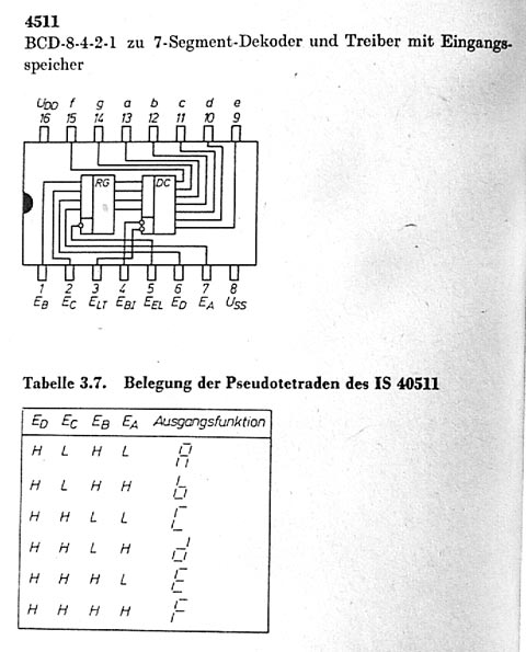

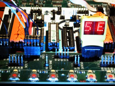

Bei Pollin im IC Sortiment 4xxx Reihe sind eine Menge V40511 dabei... Wenn du die Bin Datei für die EPROM Version brauchst, ich habe eine da. Mit nur 2 externen Transistoren (und einer Taktquelle um zwei Anzeigen zu multiplexen, sollte im Bereich 100Hz-10kHz liegen) kann ein EPROM zwei Hex Zahlen darstellen, oder aber auf Dezimal 0-99 umgeschaltet werden. Im Bereich 100-255 erscheint --
Wie gesagt, der 40511 gibt für 10 bis 15 entsprechend AbCdEF aus (siehe Anhang)

Falls es jemand brauchen kann: Die EPROM Version einer einfachen 2-stelligen Hex/Dezimal Anzeige

Eine 7-Seg-Anzeige kann doch A-F anzeigen, ansonsten 14 oder 16-Segmentanzeigen, die können alle Buchstaben darstellen. Alternativ geht auch noch eine Punktmatrix-Anzeige. Allerdings funktionieren die Hex / BCD zu 7-Segment-Decoder bai diesen Anzeigen nicht (bzw. bei den 14 und 16-Seg-Anzeigen nur bedingt) . Ist auf jeden Fall ein höherer Aufwand als bit HEX-7-Seg.-Decoder (V40511, gibts öfters bei Ebay, gemeinsame katode). MfG BC
Siehe Anhang. Ansonsten ist das Teil identisch zum CD4511. Das heißt, das Datenblatt zum CD4511 ist für alles übrige zuständig: http://www.alldatasheet.com/datasheet-pdf/pdf/26903/TI/CD4511B.html Gruss Jadeclaw.
