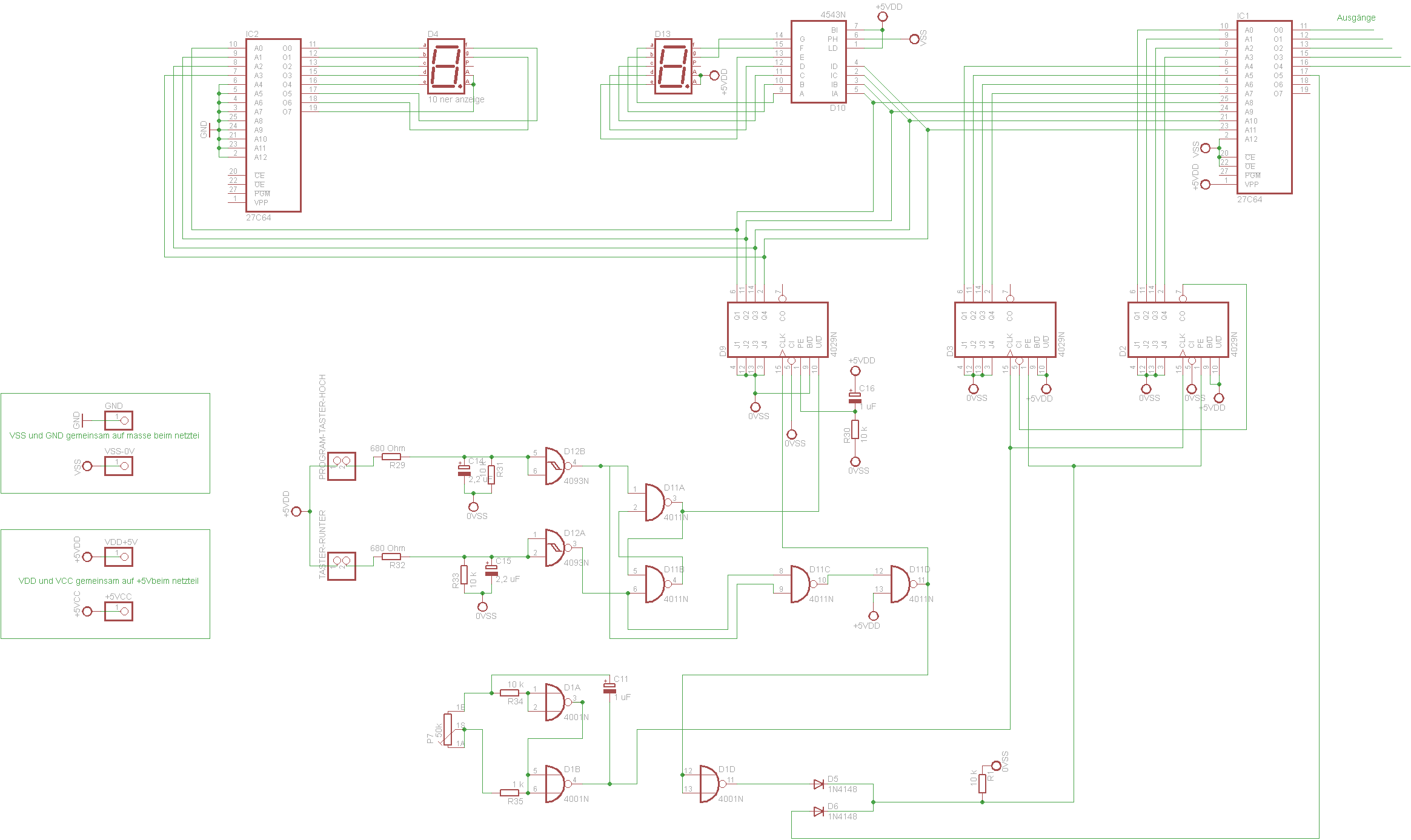

Ich habe mir aus dem Internet eine Lauflicht Schaltung mit 27C64 nach
gebaut, und kriege die nicht zum laufen, habe auch nicht fiel Ahnung von
dieser Schaltung wie sie zu funktionieren hat, wenn möglich dann bitte
erklären wie ich bei der Fehler suche vorgehen soll.
Das Signal vom Oszillator liegt bei denn D2,D3 Pin 15 an, habe das mit
einem Multiemeter geprüft.
Das sieben Segmentanzeige geht auch aber zeigt nur Null an, und lässt
sich nicht runter oder hoch schalten.
Habe eine von Eagle generierte PNG Bilddatei beigefügt hoffe die ist
besser.
Ich weiß aber nicht ob ich das EPROM richtig gebrannt hab, wenn ihr das
File einsehen wollt dann Bescheid  sagen.

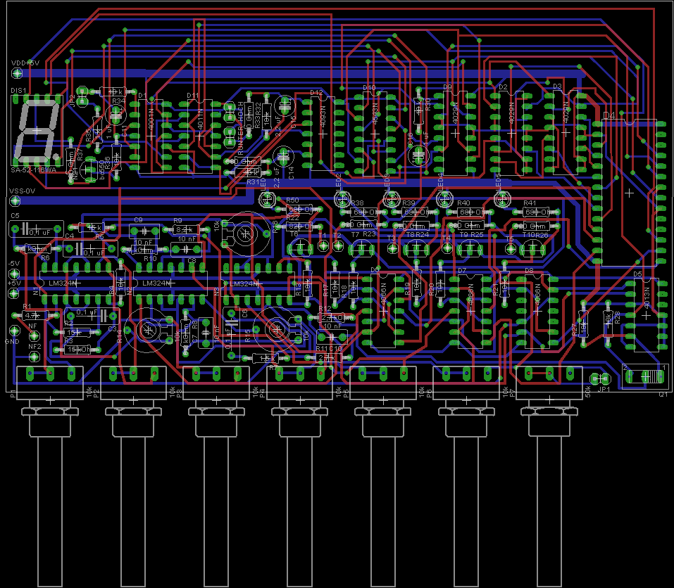

von Michael U. (amiga)
ist das Teil auf einer gefertigten Leiterplatte oder handverdrahtet z.B.
auf Lochraster?
EPROM mal rausnehmen (ich hoffe, der ist gesockelt...).
Erstmal ohne Betriebsspannung mit einem brauchbaren Durchgangsprüfer
(Baumarkt-Multimeter reicht) kontrollieren, ab die Verbindungen von
Netzteilmasse wirklich an allen IC-Pins ankommen, wo sie sollen, genauso
mit den 5V. Ein Bein ans Netzteil und dann bitte direkt von oben an den
IC-Beinen prüfen. Meine Version ist es, ein Bein am Netzteilanschluß
anzuklemmen und mit dem anderen zu prüfen. Dabei auch gleich mal an das
jeweils benachbaret Pin halten, so findet man auch gleich evtl.
Zinnbrücken.
Wenn das alles 100% hinhaut die Verbindungen zwischen D11, D12, D9, D10
prüfen, auch da mal die benachbarten auf Kurzschluß.
Die logik mit den Tasten und obigen ICs bis zur Siebensegmentanzeige ist
recht unabhängig vom Rest und sollte erstmal zum spielen gebracht
werden.
Wenn da wirklich alles wie im Plan stimmt und die Tasten-Geschichte noch
nicht geht, melde Dich wieder.

von bko (Gast)
Hallo Jakob,
bei dem angehängten Schaltplan fällt mir auf,
das der Pin 27 (PGMn) des EEPROMS (27C64) nicht
angeschlossen ist.
Möglicherweise macht der offene Pin Schwierigkeiten,
schließe diesen Pin doch mal deine positive
Versorgung (+5VDD) an.
bko.

von Jakob (Gast)
Hallo Michael
Die Schaltung ist auf eine gefertigte Leiterplatte aufgebaut hab ich mit
Eagle Gemacht, ich habe genau alles so gemacht wie du es beschrieben
hast, konnte nichts finden beziehungsweise Fehler, habe alle Ics raus
gezogen und mit Multimeter nach geprüft, dann D9, D10, D12, für die
Segmentanzeige ein eingesteckt und versucht hoch oder runter zu
schalten, nichts bleibt auf Null geht das auch ohne  EPROM ich mein hoch
und runter schalten ?.

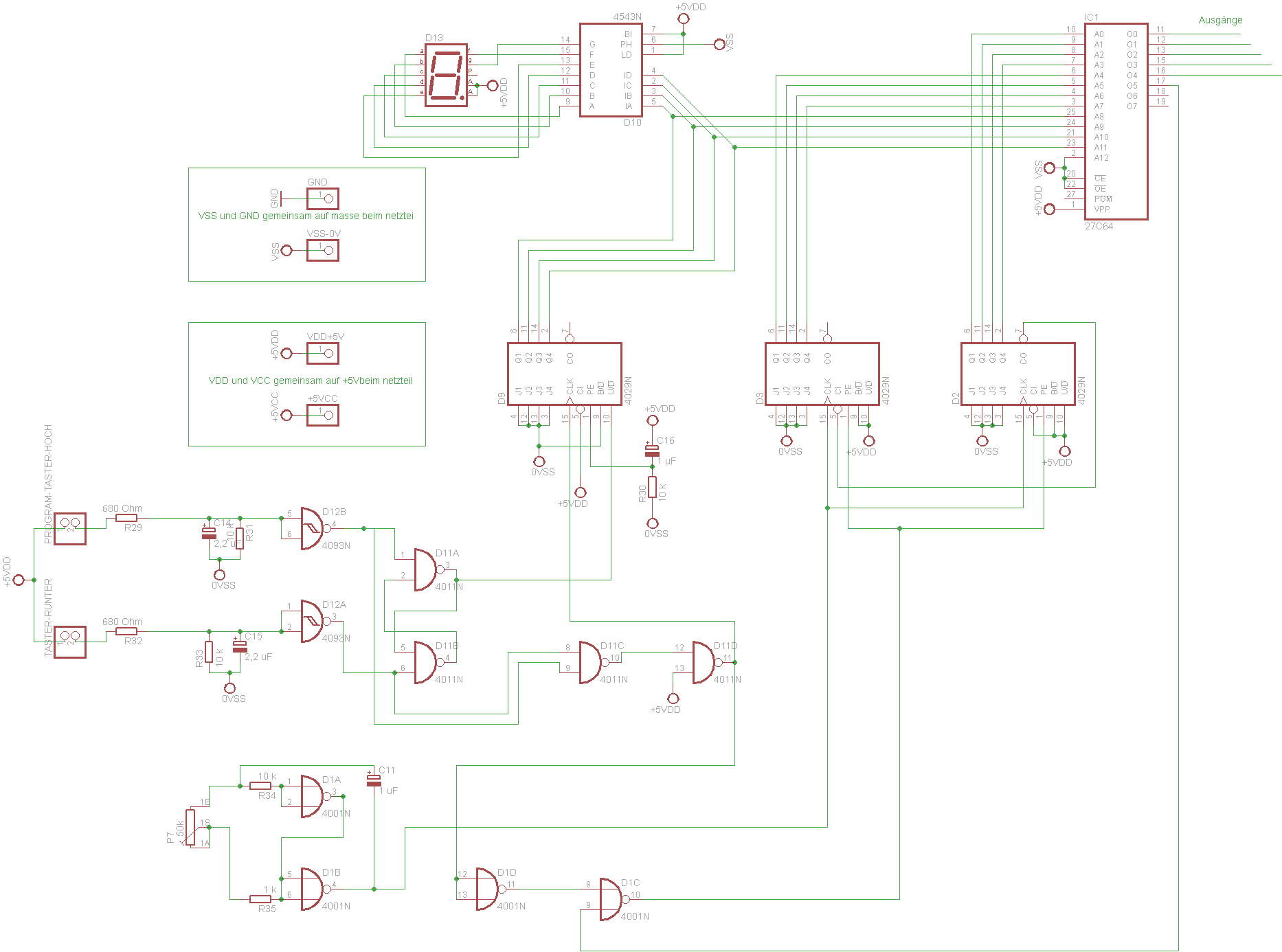

Kann das sein das es an den 4029 liegt wie müssen die arbeiten ?
von Otto (Gast)
Die bekommen über "CLK" das Taktsignal und über "U/D" die Zählrichtung.
Wenn alle Freigabeeingänge usw. richtig beschaltet sind, sollten sie bei
jedem Taktimpuls zählen:
Bei "Up"
0001
0010
0011
0100
und bei "Down" anders herum

OK berichtiege an pin 15 und 10 von D9 ligen +5v an wenn ich die Taster
nicht betätige
von Otto (Gast)
@Jakob:
Liegt PE (Preset enable) bei allen 4029 auf Low?
@Sven:
Obwohl ich mittlerweile 50 bin und meine Kinder ebenfalls erwachsen
sind, faszinieren mich gute Lichtorgeln immer noch...
von Jakob (Gast)
Otto wie meins du das mit Low ?
von Otto (Gast)
Hallo Jakob,
nach dem Einschalten ist der Eingang aufgrund der beiden Elkos kurz auf
high (+5V) und der Zähler wird auf 0 gesetzt.
Nachdem der Elko aufgeladen ist, muss der Pegel "low" (0V) werden.
High = 1 = hier 5V (je nach Logikfamilie)
Low  = 0 = 0V
Gruss Otto
von Otto (Gast)
Entschuldige: aufgrund DES Elko am linken 4029
Die PE-Eingänge der anderen beiden sollten nur bei Programmwechsel oder
Wert > x kurz auf "1" gehen.
laut Deinem Schaltplan oben und dem Datenblatt des 4543 ist die
Beschaltung falsch.
BI ist blanc input, bei H sind alle Ausgänge auf L. Die Anzeige passt
ohnehin nicht zum 4543. der hat H-aktive Ausgänge, will also eine
Anzeige mit gemeinsamer Katode.
Irgendwas passt da beim Schaltplan was nicht zusammen...
L-aktive Decoder kenne ich eigentlich nur als 7447 und Abkömmlinge.
Falls ich mich hier jetzt vertan habe, möge man mich bitte korrigieren.
Gruß aus Berlin
Michael
von bko (Gast)
@Michael:
stimmt, sehe ich auch so, der Pin BI sollte auf VSS liegen.
Habe eben mal bei TI das Datenblatt des 4543 geholt,
der 4543 kann H-aktive und  L-aktive LEDs,
das wird mit dem Pin "PH" (No. 6) gesteuert.
Die Anzeige könnte evtl. mit dem 4543 betrieben werden.
@Jakob,
lege doch den Pin BI (7) auf Low (VSS) und
schau was dann passiert.
Wenn die Zahlen dann invers dargestellt werden
dann lege den Pin PH (6) auf High (+5Volt).
Ach ja, Vorwiderstände vor der LED 7 Segmentanzeige
wären eventuell auch nötig.
So ähnlich wie hier:

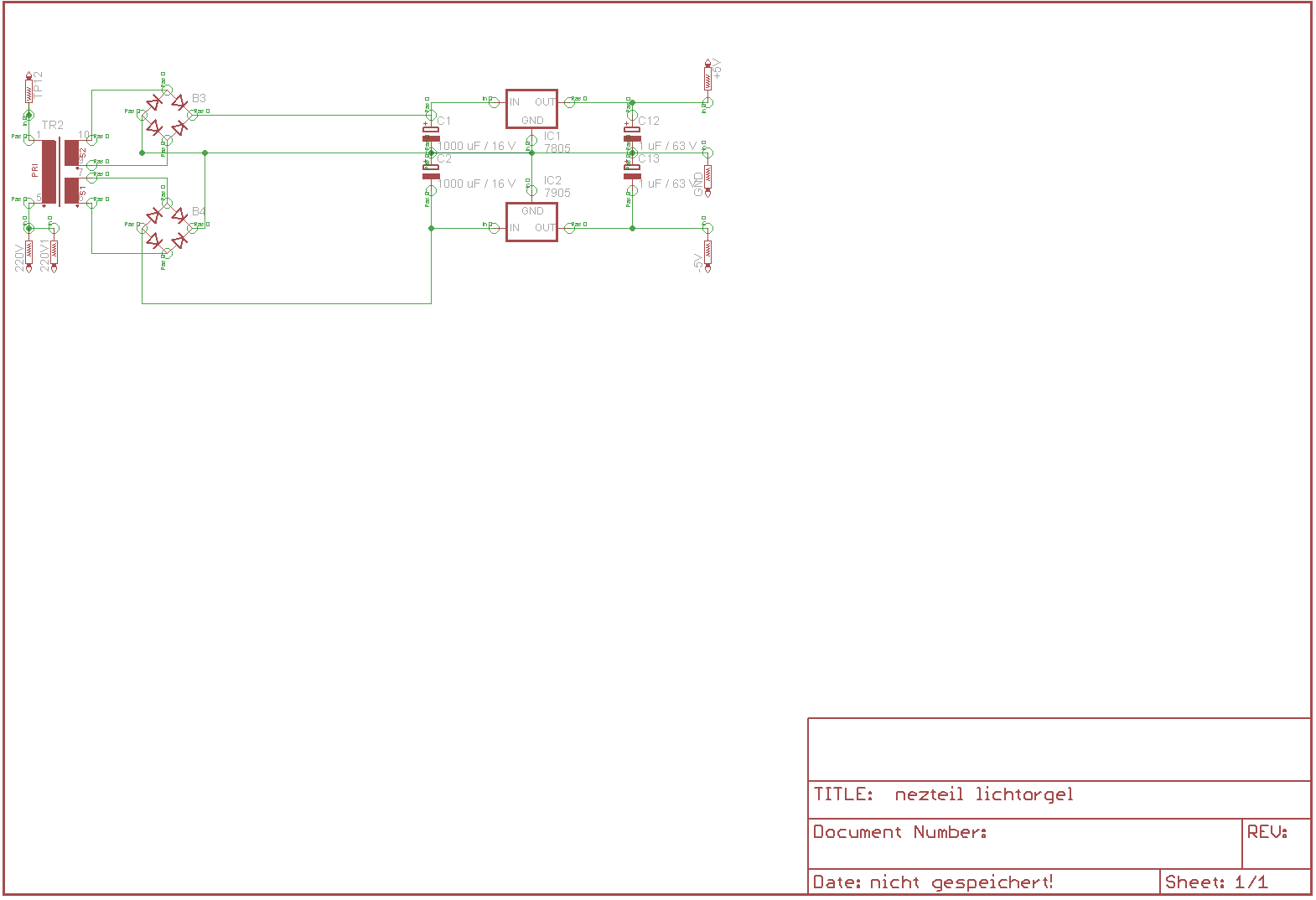

> Wie genau sieht Dein Netzteil aus - kannst Du bitte die Schaltung posten.
> Ich habe leider kein Eagle hier und möchte es auch nicht installieren.
ist kein problem ich habe ein Bild eingefügt
der Trafo ist ein zweimal 6V AC ausgang
habe an den 7805 noch zwei 100 nF Keramickkondesatoren eingelötet

von Otto (Gast)
Hallo Jakob,
Das ist bereits ein Problem - damit bekommst Du unter Last mit einem
7805 keine stabilen 5V.
An jedem der IC sollte zwischen +5V und GND auch jeweils ein 100nF
(notfalls drunter gelötet) liegen.
Hättest Du ein anderes stabiles 5V oder Labornetzteil?
Gruss Otto

von Jakob (Gast)
ok hier ist das Layout fileicht könn ihr dah was finden
oben ist das Lauflicht unten die Lichtorgel

Poste bitte Deine Board-Datei - dann schmeisse ich doch mal den Rechner
mit Eagle an....
von Jakob (Gast)
Hier ist die schematick
von Jakob (Gast)
und das Board (Layout)
von Jakob (Gast)

Der Schaltplan und das Layout scheinen auf die ersten Blicke in Ordnung
zu sein. ERC und DRC melden keine schwerwiegenden Fehler und alle
Leitungen sind scheinbar geroutet. (Ich habe jetzt nicht nachgesehen, ob
alle Leitungen des Schaltplanes auch wirklich zu den Anschlüssen
Verbindung haben.)
Was macht Dein Aufbau?

von Otto (Gast)
Hallo Jakob,
> 1. Wenn Du die Versorgung für diese Schaltungaus Deiner Lichtorgel
> beziehst, funktioniert die Schaltung dann noch?
> Ja die geht
OK, Dein Netzteil ist OK und die Lichtorgel verursacht keine Störungen,
welche die CD4029 ausser Funktion bringt.
> Habe noch folgendes festgestelt wenn ich PE durch einen 10K Wiederstand
> auf Masse lege, und CLK dur einen 680 Ohm wiederstand auf +5V tipe dann
> zählt er Einzelschritte.
Also funktioniert auch die Beschaltung des PE-Pins des linken 4029
grundsätzlich.
Jetzt vergleiche die Spannungen an den sich in Deiner Lichtorgel
befindenden 4029 mit denen an Deiner funktionierenden Lochrasterplatine
- was ist anders?
Gruss Otto

In der Lichtorgel schaltung liegen beim linken 4029 zwischen CLK und den
4011 Pin 11 +5V an, der tackt hat um die 2,5V, soh binn ich auf die 680
oHm
gekommen
Otto ich hab aba die Beschaltung der beiden Rechten 4029 nachgebaut
müste eigendlich noch die linke Beschaltung testen oder ?
von Otto (Gast)
> liegen beim linken 4029 zwischen CLK und den 4011 Pin 11 +5V an
Dann ist die Leiterbahn unterbrochen oder der Pin nicht in der Fassung.
Sollte das evtl. der Fehler sein?
> ich hab aber die Beschaltung der beiden Rechten 4029 nachgebaut
> müsste eigendlich noch die linke Beschaltung testen oder ?
ja - ist doch schnell getan - oder ?
von Jakob (Gast)
ne leider nich den wenn ich einen der Taster drücke das mal 0V mal 5V
ja, hir muste ich aber nichts meher verendern auser, CI auf Masse legen
von Otto (Gast)
> ne leider nicht,  denn wenn ich einen der Taster drücke das mal 0V mal 5V
Ziehe den Netzstecker und miss den Widerstand zwischen Pin 11 des CD4011
und CLK des CD4029
von Jakob (Gast)
000,6 Ohm
von Jakob (Gast)
ok ich könnte folgendes noch ausprobieren, den Linken 4029 aus der
Lichtorgel rausnehmen, dan die Q1-Q4 von der Lochraster auf die
Lichtorgel Platiene mit Dräte verbinden und schauen ob das Display zält
oder ?
von Otto (Gast)
richtig !
von Jakob (Gast)
Otto das Display zählt nicht
von Otto (Gast)
Hast Du den linken CD4029 aus der Fassung genommen?
Ziehe den Netzstecker und miss den Widerstand der Ausgänge des linken
4029 gegen GND.
von Otto (Gast)
Kontrolliere, ob beim CD4543:
- EL (Pin 1) auf 5V liegt
- IB (Pin 7) auf 0V liegt
- CP (Pin 6) auf 0V liegt
von Jakob (Gast)
ja
> 4029 gegen GND.
das Messgerät zeigt nichts an
bei mir sind die pins anders Bezeichnet
LD (Pin 1) sind auf 5V
BI (Pin 7) --//--   5V
PH (Pin 6) --//--   0V
von Otto (Gast)
> Widerstand der Ausgänge des linken 4029 gegen GND.
Ist denn der 4543 gesteckt) In welchem Bereich hast Du den Widerstand
gemessen?
BI muss definitiv auf 0V - sonst zeigt das Display nichts an
von Jakob (Gast)
> gemessen?
ist drin Q1-Q4 gegen GND
Jep hab ich gemacht, jetzt zält es, aber die Zahlen sin zerstückelt
von Jakob (Gast)
Könte sein das ich jetzt invertieren soll PH auf 5V legen ?
von Otto (Gast)
Du hast ein Display mit gemeinsamer Anode - dann muss CP (Pin 6) auf +5V
von Jakob (Gast)
ok jetzt leuchtet das mittlere Segment (G) nicht
von Jakob (Gast)
ok  mein fehler habs gefunden
von Otto (Gast)
Das heißt, es zählt jetzt?
Ist noch Deine Lochrasterplatine angeschlossen?
von Jakob (Gast)
Jep er zählt per tasten drücken
von Jakob (Gast)
Ok Otto muss erst mall wech
Fielen Fielen dank erst mal, nachher vesuch ich noch die linken zum
laufen zu kriegen
von Jakob (Gast)
schuldigung ich meinte die Rechten
von Otto (Gast)
OK - bis dann mal.....

von spess53 (Gast)
Hi
Schwere Geburt.
MfG Spess
von Jakob (Gast)
Hallo Otto
Hab noch ein Problem, das Ic 4001 (D1D,D1C) ist falsch beschaltet,
das ist zum reseten der beiden rechten 4029 gedacht, soh wie es jetzt
Beschaltet ist kann es nich laufen oder ? weil auf PE 5V liegen, wenn
ich Taste hoch drücke dan liegen 0V an
von Otto (Gast)
Hallo Jakob,
"PE" resettet den Zähler, wenn 5V (High=1) anliegen - diese "1" kommt
aus dem EPROM - wenn dieses aber nicht programmiert ist, sind alle
Speicherzellen "1" und die rechten Zähler werden immer resettet.
Programmier das EPROM und teste dann noch einmal.
Gruss Otto
von Jakob (Gast)
Alle nicht belegten Speicherzelen sind auf 00 nicht auf FF
von Jakob (Gast)
das problem liegt ja auch beim hoch und runter schalten der Programme,
wenn ich ein taster drücke dan liegen die 4029 PE 0V an
von Jakob (Gast)
D1D   Pin 12/5V, und 13/5V, Pin 11/0V
Digital   1      1   =       0
D1C   Pin 8/0V, und Pin 9/0V, Pin 10/5V
Digital   0            0    =       1
oder liege ich dah falsch ?
von Otto (Gast)
Normalerweise sind alle Speicherzellen bei einem gelöschten EPROM = FF.
Ein EPROM, wo alle Speicherzellen = 00 sind, musst Du mit einer
Löschlampe löschen, dann sind alle wieder FF.
Bei Programmwechsel (Taster "auf" oder "ab") sollen die rechten Zähler
"Resettet" werden.
Die Gatter D1D und D1C sind invertierende "ODER"-Gatter - also ergibt
eine oder zwei "1" am Eingang eine "0" am Ausgang.
Wenn Du das EPROM ziehst, darf nur bei Tastendruck "auf" oder "ab" eine
1 am PE-Pin liegen.
Kontrolliere das bitte noch einmal.
von Jakob (Gast)
> 1 am PE-Pin liegen.
eine 0 ligt an
von Otto (Gast)
OK - wenn Du auf einen der Taster "Auf" oder "Ab" drückst, müsste kurz
eine "1" anliegen - oder?
von Jakob (Gast)
nein eine 0    0V
von Jakob (Gast)
das Eprom arbeitet richtig wenn der Zähler Pin 16 erreicht hat dan
liegen 5V an
von Otto (Gast)
Dann überbrücke den Inverter D1D und prüfe noch einmal....
Prima, dann ist das EPROM richtig programmiert
von Jakob (Gast)
D1D Pin 11 aber rausnehmen oder ?
von Otto (Gast)
ja
von Jakob (Gast)
ok beim Taster drücken ligt bei PE eine 1 an ber wenn ich beim Eprom Pin
17 auf 1 lege dan tut sich bei PE nichts
von Otto (Gast)
Mach die Überbrückung "D1D" rückgängig und brücke "D11D"
von Jakob (Gast)
D11D wie denn 5V wecklasen ? 12 auf 11 ?
von Otto (Gast)
12 auf 11 und Pin 11 rausbiegen
von Jakob (Gast)
nur bei Taster druck ligt bei PE 1 an wenn ich den Eprom Pin 17 auf 5V
lege  bleibt PE 0
von Otto (Gast)
am Ausgang von D1C kann nur eine "1" anliegen, wenn beide Eingänge = "0"
sind (NOR-Gatter).
somit muss der Eingang von den beiden Tastern auf "0" liegen UND
vom EPROM eine "0" kommen, damit eine "1" an PE liegt.
D1C:
a)
0
  -> 1
0
b)
  -> 0
0
c)
0
  -> 0
d)
  -> 0
Miss bitte beide Eingänge von "D1D" und poste das Ergebnis.
von Otto (Gast)
entschuldige: von D1C
von Jakob (Gast)
Pin 8  1
Pin 9  0
mit der Brücke auf D11D
von Jakob (Gast)
wenn das Eprom eine eins rausgibt bleibt D1C Pin 10 auf 0
0-0=1
oder
von Otto (Gast)
Hallo Jakob,
so wie die Schaltung zur Zeit ist, geht es nicht.
Du brauchst ein "echtes" ODER-Gatter:
1 wenn Taste
                      ->  1 an CE
1 von EPROM
Dieses kannst Du mit 2 Dioden 1N4148 realisieren.
Die Brücke des oberen Gatter bitte rückgängig machen.
von Otto (Gast)
Entweder "Brücke oben" rückgängig machen ODER "Gatter unten" wie
gezeichtet brücken.
von Jakob (Gast)
einen 4011 hab ich noch
von Otto (Gast)
D1C 8, 9 und 11 aus der Fassung biegen und dioden unter die Fassung
löten
8->|--+

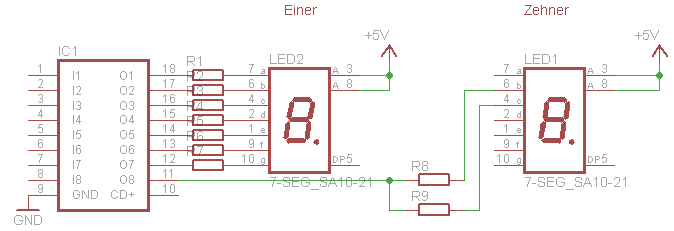

were es schwer einen 10er Display nachzurüsten ?
von Otto (Gast)
> wäre es schwer einen 10er Display nachzurüsten ?
was soll es denn anzeigen?
von Jakob (Gast)
ich kann auf dem Eprom ja 16 Programe ablegen einbrenen
von Jakob (Gast)
also noch ein Siebensegment Display einbauen dammit ich 16 Programen
wählen kann
von Otto (Gast)
Das 4543 kann nur die Ziffern 0 - 9 anzeigen. Bei Werten >9 wird ein
Blank angezeigt.
Du könnteste ein Zehnerdisplay anschliessen, indem Du die nötige
Information selbst ausdekodierst - jedoch zeigt das Einerdisplay dann
immer noch nicht richtig an.
Ausgang
Zähler:
DCBA
0000 0 Zehnerstelle aus
0001 1
0010 2
0011 3
0100 4
0101 5
0110 6
0111 7
1000 8
1001 9
1010 A Zehnerstelle an
1011 B
1100 C
1101 D
1110 E
1111 F
Die Zehnerstelle muss also eingeschaltet werden, wenn folgende
Bedingungen erfüllt sind:
D und B oder D und C
von Tubie (Gast)
Vielleicht ein altes EProm nehmen und als Anzeigedekoder mißbrauchen.
Adressleitungen A0-A3 ergeben am Ausgang D0-D7 die Segmente a-g und die
1 auf dem Zehnerdisplay oder bei einer Anzeige bleiben und im Hex Format
darstellen.
Oder mal schaun, ob sich noch irgendwo ein 4495 auftreiben lässt, der
zeigt HEX auf einer 7-Segmentanzeige an.
Gruß,
Tubie
von Jakob (Gast)
Kann ich den nicht noch einen 4543 und 4029 hizufügen und BD auf 1 legen
dammit er bis 16 zählt ?
von Otto (Gast)
Was zeigt Dein Display denn an, wenn Du die Taste "auf" nach der Ziffer
"9" weiter betätigst?
von Jakob (Gast)
wieder 0 ich hab BD noch nicht auf 1 gelegt soll ich mal ?
von Otto (Gast)
Kannst Du gerne tun - nur kann der CD4543 dies nicht darstellen.
Die einfachsten Methoden sind die von "Tubie" (s. o.)
Oder Du nimmst einen Controller - der könnte denn aber auch gleich alle
Funktionen übernehmen.....
von Tubie (Gast)
Wenn du BD auf 1 legst, zählt er bis 16 und das mag der Anzeigetreiber
nicht. Mit nem zweiten Zähler+Dekoder die beide auf BCD zählen könntest

von Jakob (Gast)
ok ich zeichne das mall mit Eagle auf und poste das dann
von Jakob (Gast)
> 8. Datenausgang schaltet beide Segmente der Zehnerstelle....
bitte näher erklären
Otto schau dir das mal ich komm nicht weiter
von Tubie (Gast)
Also, wir wollen aus dem EProm lesen. CE und OE müssen auf low. Zu Vpp
und PGM kann sicherlich hier jemand was sagen. Als Treiber kann man was
nehmen, was gerade in der Bastelkiste rumliegt. Ich würde 2x 74LS06 / 1x
ULN2803 nehmen die Eingänge vom ULN gehen direkt an die Datenleitungen
des EProms. Die Ausgänge mit Widerständen an die Segmente mit
gemeinsamer Anode.
Der Adressbereich ist schon richtig beschaltet. Hast du einen EProm
Brenner am PC? Ich habe swowas damals als Schüler mit nem 74121 und nem
Taster + Mäuseklavier immer gemacht. das Programmieren dauert 5min.
Beim Programmieren aufpassen, ein neues EProm hat den Datenwert $ff bzw.
0b11111111 auf allen Adressen. Bei einem neuen EProm würden somit alle
Segmente erstmal leuchten. Wenn einmal ein Bit gelöscht wurde, kann man
es nichtmehr wiederherstellen (außer mit UV Licht.)
Zum Programmieren hast du aber genau 512 Versuche, bis der EEProm ganz
gelöscht werden muß. Die Adressleitungen A0-A3 wählen anzuzeigende Zahl
aus, die Leitungen A4-A12 den "Zeichensatz".

von Otto (Gast)
Hallo Jakob,
die neue Schaltung ersetzt auch "D10" - die Segmente des rechten
Displays (Einer) werden z. B. über die Datenleitungen D0-D6 des EPROM
angesteuert.
Zwei Segmente des linken Displays werden zusammen über einen Treiber von
D7 angesteuert.
Da es sich um Displays mit gemeinsamer Anode handelt, kommt diese an +5V
und die Segmente (sind in diesem Fall Kathoden) werden über Treiber (z.
B. ULN2803) gegen GND geschaltet.
Diese Treiber enthelten 8 Transistorstufen, die gegen GND schalten und
einen offenen Kollektorausgang haben (Open-Collector).
Vergiss bitte den strombegrenzenden Widerstand in jeder Segmentleitung
nicht (ca. 220 Ohm)
Die Eingänge des EPROM "CE", "OE", "PGM" usw. beschalte, wie beim
anderen EPROM
Otto

von Otto (Gast)
So wie im Anhang - Achtung: ich habe ein beliebieges Display genommen !
von Otto (Gast)
sollte beliebig heissen.....
von Jakob (Gast)
Hallo Tubie
ich hab einen am PC, hab auch noch einen Neun Eprom liegen
Hallo Otto
> Für die Einerstelle müssen alle 7 Segmente angesteuert werden und ergibt
> der Zählerstand die Adresse in welcher das Segmentmuster gespeichert ist:
> 0000 = 0 Segmente abcdef
> 0001 = 1 Segmente bc
> 0010 = 2 Segmente abged
das hab ich soweit Verstanden, aber ich habe keine annung wie ich das im
Eprom ablegen soll Zumbeispiel in Hex, oder ich könnte das mit einem MC
Editor machen aber ich habe dah keine kenntnise
der Anhang ist das soh richtig ?

von Otto (Gast)
> Eprom ablegen soll. Zum Beispiel in Hex, oder ich
> könnte das mit einem MC Editor machen aber ich habe
> da keine kenntnise
Du musst nur das Muster der Segmente hinterlegen, die aufleuchten
sollen.
Das ist natürlich vom Anschluss abhängig - wenn so, wie in Deinem Post:
        Ausgang
        EPROM:
        7  654 3210
        z  abc defg
0000 00 0  011 1111 $3F
0001 01 0  000 0110 $06
1010 10 1  011 1111 $AF
Womit Du die Datei editierst ist egal, solange Dein Programmer das
Format unterstützt.
von Otto (Gast)
nicht $AF sondern $BF
von Otto (Gast)
Entschuldigung - anders herum:
        7  654 3210
        z  gfe dcba
