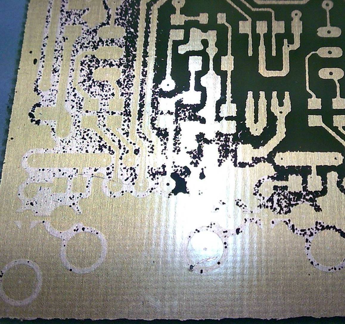

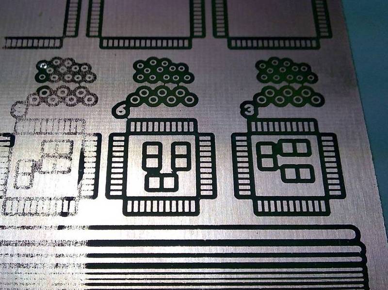

Hallo! Als anfänger bei der Platinenherstellung möchte ich euch Fragen ob ich den Fehler richtig erkannt habe. Mit der Tonertransfermethode habe ich bereits erfolge erziehlt: Beitrag "Erster Ätzversuch - Ergebnis OK?" Bei feinen Strukturen habe ich aber probleme gehabt und so belichten, entwickeln, ätzen versucht. Baustrahler, 500W, 30cm, HL1250 auf Overhead Folie gedruckt, Belichtungstest im Anhang. In 3 Minuten Schritten belichtet, 18 Minuten sahen OK aus. Entwickelt in 500ml Leitungswasser mit (aus dem Handgelenk) 10g Natriumhydroxyd. Sofort haben sich die Belichteten Stellen Lila verfärbt und Abwaschen lassen. Geätzt in Natriumpersulfat bei ~40°. Die Fehlerbeschreibung folgt im nächsten Post ;-)

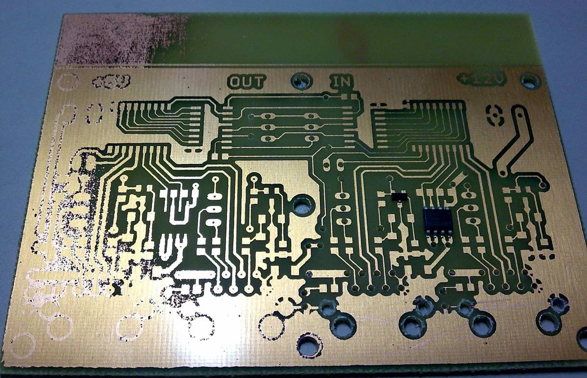

Dann wollte ich die eigentliche Platine ätzen, also ausgedruckt, aufgelegt, 20 Minuten belichtet um auf nummer sicher zu gehen. Die gleiche Entwickler lösung benutzt (zu dem Zeitpunkt ca. 30 Minuten "alt"). Sofort haben sich wieder die belichteten stellen lila verfärbt und abwaschen lassen, dann habe ich noch ~45 Sekunden weiter geschwenkt. Laut Bungard soll überentwickeln erst nach >5 Minuten entstehen. Wieder in die ~40° Natriumhydroxyd Lösung gelegt und gleich etwas seltsames bemerkt. Einige blanke Kupferstellen haben sich nicht "milchig" verfärbt (mikro Luftbläschen). Erstmal habe ich mir nichts dabei gedacht... 5 Minuten später waren die rechten teile der Platine waren weggeätzt, links aber nicht. Da ich die Platine nun schon abgeschrieben hatte hab ich sie einfach weiter im Ätzbad liegen lassen. Links hat sich nichts mehr getan, rechts munter weiter (unter)geätzt. Seh ichs richtig das die ungleichmäßige ausleuchtung des Strahlers nicht alle Teile gleich belichtet hat und somit teile unterbelichtet sind? Da ich kein Material mehr habe konnt ich nichts weiter testen, fürs nächste mal habe ich mir aber schon einen Gesichtsbräuner besorgt! Mfg, Peter
Also der Rand links sieht aus wie zu wenig belichtet. Bei nem 500W-Strahler in "nur" 30cm Entfernung könnte evtl. auch die Hitze ein Problem darstellen. (War da nicht was von wegen Sicherheitsabstand zu brennbaren Materialien mind. 1m?) Das Belichten mit Glühlampen hat bei mir nie funktioniert. Hab mir dann vom Baumarkt 2 Schwarzlicht-Leuchtstoffröhren besorgt. Die hängen etwa 20cm über der Platine; nach 12 min. ist die Sache fertig belichtet. Und von der Entwicklerlösung her glaub ich, dass da die Konzentration etwas zu hoch ist. Ich verwend zwar auch 10g aber auf 1 Liter Wasser. Nach dem Anrühren auch etwas warten; Hab die Platine mal das noch nicht aufgelöste NaOH berühren lassen... hat der Kupferschicht nicht gut getan.
MeinerEiner wrote: > Also der Rand links sieht aus wie zu wenig belichtet. Ja, was mich halt nur irritiert ist, das man keinen Lack mehr auf den Schlecht geätzten Stellen sehen konnte. > Bei nem 500W-Strahler in "nur" 30cm Entfernung könnte evtl. auch die > Hitze ein Problem darstellen. (War da nicht was von wegen > Sicherheitsabstand zu brennbaren Materialien mind. 1m?) War kein Problem, ich konnte keine große Wärmeentwicklung feststellen, hat mich selbst auch gewundert. > Das Belichten mit Glühlampen hat bei mir nie funktioniert. > Hab mir dann vom Baumarkt 2 Schwarzlicht-Leuchtstoffröhren besorgt. Die > hängen etwa 20cm über der Platine; nach 12 min. ist die Sache fertig > belichtet. Ja, das nächste mal wird ein Gesichtsbräuner verwendet. Mfg, Peter
Peter F. (piet) wrote: > Seh ichs richtig das die ungleichmäßige ausleuchtung des Strahlers nicht > alle Teile gleich belichtet hat und somit teile unterbelichtet sind? An der gleichmäßigen Lichtverteilung hängt es nicht. Wenn deine Vorlage parallel zur Sicherheitsscheibe positioniert war stimmt zunächst alles. Mit einem Baustrahler lässt es sich im Prinzip wunderbar belichten. So eine Punktlichtquelle ist ideal, um Streulicht unter der Vorlage zu vermeiden (ein Problem was beim Röhrenbelichter schnell auftaucht). Meine Belichtungszeiten waren mit 500 W Baustrahler 45 Minuten bei 21 cm Abstand durch Pergamon Papier ohne Öl. Als Fixierhilfe ein 2mm Scheibchen (Glas aus billigen Bilderahmen). Hat bestens funktioniert, aber die Hitze ist ein Problem. Mit Lüfter ging es gut. Mittlerweile belichte ich mit Röhren. > Sofort haben sich wieder die belichteten stellen lila verfärbt und > abwaschen lassen, dann habe ich noch ~45 Sekunden weiter geschwenkt. > Laut Bungard soll überentwickeln erst nach >5 Minuten entstehen. > Wieder in die ~40° Natriumhydroxyd Lösung gelegt und gleich etwas > seltsames bemerkt. > Einige blanke Kupferstellen haben sich nicht "milchig" verfärbt (mikro > Luftbläschen). > Erstmal habe ich mir nichts dabei gedacht... Du meintest sicher 40 Grad NaPS und nicht NaOH. Dein Fehler liegt darin, dass auf deiner Platine sich noch Reste der Fotoschicht befinden. Beim Eintauchen in den Entwickler färben sich zwar die belichteten Stellen schnell, aber der Lack muss auch RESTLOS!! abgetragen werden. Das kann (je nach Konzentration und Temperatur) des Entwicklers mehrere Minuten dauern. Ein bisschen mit dem Finger rubbeln kann helfen. Diese Zeit war bei dir zu kurz. Die Belichtungszeit kannst du bei deckenden Vorlagen ebenfalls verlängern. Hier gibt es bei Bungard Basismaterial einen breiten Spielraum. Beim Entwickler gehen 5 g NaOH auf 0.25 L Wasser ohne weiteres (NUR BUNGARD!). Wichtig ist beim Eintauchen der entwickelten Platine in die Ätzlösung, SOFORT muss alles was keinen Schutzlack mehr trägt in eine matte Farbe übergehen. D.h. schon 10 Sekunden nach dem Eintauchen dürfen Leiterbahn-Zwischenräume und Flächen die weggeätzt werden sollen kein Licht mehr reflektieren! (Platine kurz aus der Ätze ziehen und kontrollieren!) Eine gelungene Entwicklung lässt sich kurz nach dem Eintauchen in die Ätzlösung sofort erkennen 1). Falls feine Zwischenräume zwischen Leiterbahnen irgendwie dann noch glänzen, dann bleiben dort später Brücken und bilden Kurzschlüsse. Also verlängere deine Belichtungszeit UND verlängere die Entwicklungszeit. Bei dem (vergleichsweise) schwachen Entwickler hast du ohne weiteres eine Standzeit von 8 bis 10 Minuten. Achte darauf, dass dein Leitungswasser nicht zu kalt ist! Besorge dir ein einfaches Glastermometer zur Kontrolle deiner Flüssigkeiten. 1) was sich zu diesem Zeitpunkt nicht erkennen lässt ist eine zu wenig deckende Vorlage; gerade bei Röhrenbelichtern können auf einmal feine Löcher in den Kupferflächen nach dem Ätzvorgang auftauchen. Dann war die Lichtquelle zu intensiv (hatte ich zu Beginn). Dann einfach Belichtungszeit wieder etwas zurücknehmen oder besser Abstand vergrößern.
Hallo Peter, ein nicht zu unterschätzender Punkt wurde von "Geniesser" erwähnt und zwar die restlose Entfernung des Fotolacks. Zwar mag auf den ersten Blick alles super entwickelt sein, aber auf den zweiten Blick -nämlich in der Ätzlösung- sieht man dass dem nicht so ist. Natürlich bekommen viele sofort graue Haare, wenn sie lesen mit dem Finger in der NaOH-Lösung zu reiben/ rühren :-). Ich benutze einen Kunststoffpinsel mit dem ich über die Platine gehe und diese dann leicht mechanisch bearbeite. Ich selbst habe das Problem auch schon gehabt. Genau das passierte dann bei mir auch, dass eine Stelle sehr gut geätzt wurde, eine andere Stelle eher schlecht bis gar nicht. Wenn man dann natürlich weiter ätzt, dann werden die gut entwickelten Stellen natürlich zu stark von der Ätzflüssigkeit angegriffen (siehe deinen Anhang). Was ebenfalls zu einem ähnlichen Effekt führt ist bei gut belichteter und entwickelter Platine, das Anfassen der Platine mit fettigen Fingern (das natürliche Fett der Haut kann schon ausreichen). Ich gebe 5g NaOH auf 500ml Wasser und belasse es bei Zimmertemperatur. Gruß Dirk

1. Beim Belichten darauf achten dass die Platine absolut Plan auf der Belichtungsvorlage aufliegt (Kanten vom Sägen müssen entgratet werden, Vorlage nicht mit Klebeband worauf dann später die Platine zu liegen kommt festkleben) 2. Ich Entwickle zuerst 60s mit ständiger Bewegung des Bades (8g NaOh auf 500ml) 3. Dann Platine in das Abspülbecken und mit nem Küchentuch dass völlig durchtränkt ist im Wasser leicht über die Platine wischen (entfern restlos den angelösten Photolack) 4. Platine nochmals für 10s in die Entwicklerlösung Funktioniert wunderbar bei mir. Versuche auch auszuschliessen dass deine Ätzmaschine überall gleichmässig schnell ätzt. Bei meiner Konstruktion drehe ich die Platine alle 2 min in der Lösung um überall eine gleichmässige Ätzung zu erreichen. Alles in allem sieht das schon recht gut aus bei dir!

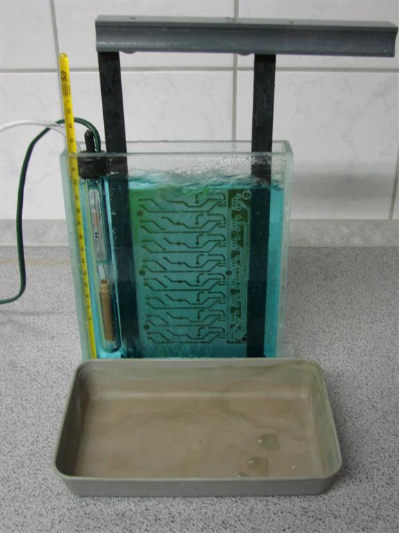

Nix mit Fingern oder sonst was machen... Nimm Dir ein paar Euros in die Hand und bau Dir selber ein Ätzer. Unten am Grund von dem Becken habe ich ein Aquarium Luftsprudler über die ganze Breite verteilt. Durch das Lufteinperlen geht das Ätzen noch schneller und die Flüssigkeit wird von alleine umgewälzt. Ich baue mir demnächst einen neuen, da der jetzige von der Höhe ein wenig zu klein ist. Tiefe und Breite habe ich gerade so breit gemacht das mein Platinenhalter + Heizstab reinpassen. Somit muss nicht unötig viel Ätzmittel erhitzt werden. Die Glasplatten kannst bei jedem GLase für ein paar Euro fix und fertig zuschneiden lassen. Dann brauchst Du die nur noch mit Aquariumsilikon zusammenkleben. Gruß Papsi
Sagt mal Peter, wie alt war das Basismaterial? So einen Effekt hatte ich mit seit Jahren überlagertem Noname Matrial. Der Lack sah dabei am Rand eingetrocknet aus.
