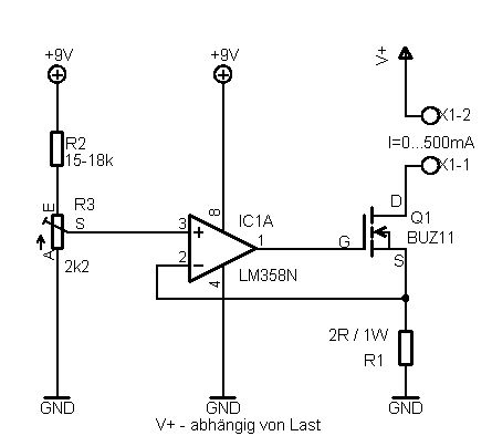

Ich versuche gerade einen Styropor-Schneider zu bauen. Als Draht benutze
ich Isachrom 60 mit 30cm Länge, was einen Widerstand 1,695 Ohm ergibt.
Um den Draht auf max. ca. 200°C zu bringen, müssen um die 3,5A fließen.
So weit bin ich schon mal mit den Berechnungen.
Jetzt geht es eigentlich nur noch um die Regelung. Ich denke, hierfür
wird eine spannungsgesteuerte Stromquelle das Beste sein, oder? Die
Schaltung im Anhang sagt mir da zu, da ich eben auch die Teile gerade
hier habe (OPV LM358 wie angegeben, statt BUZ11 würde ich PHPN03LT
nehmen).
Blöd ist, dass die Schaltung bisher wohl auf max. 500mA ausgelegt ist,
was aber bestimmt durch Ändern von R2 eingestellt werden kann. Ein
weiteres Problem ist R1. Einen so kleinen Leistungswiderstand habe ich
nicht da, erst ab 10 Ohm. Einen Shunt aus Kupferdraht kann ich bei einem
solchen Widerstandswert auch vergessen.
Meine Überlegung ist, ob es eventuell möglich ist, das ganze über den
Lastwiderstand, also dem Widerstandsdraht zu machen, so dass R1 gar
nicht mehr gebraucht wird...
Danke schon mal für eure Antworten
Jens

von remo (Gast)
nein, wird so niciht gehen.
Die Schltung regelt den Strom doch über die Spannung am
Shunt-Widerstand. Wenn Du den Heizdraht selbst als Shunt nimmst, dann
hast du eine Konstantspannungsquelle und keine Stromquelle.
Bei diesem hohen Strom ist es wegen der zu erwartenden Wärme vermutlich
das preislich günstigste ein billiges Labornetzgerät zu nehmen und die
Strombegrenzung zu nutzen.
Falls Du es doch selber basteln willst, dann rechne die Verlustleistung
des Transistors und die nötige Kühlung sorgfältig aus, der wird sonst
schneller heiss als der Draht.
Ich hab das früher mit einem abgewickelten Draht von 150R
Drahtwiderständen, die nur leicht an der Oberfläche lackiert waren
gemacht. Als Quelle einen Eisenbahntrafo und fertig. Wenn man den Trafo
vorsichtig aufgedreht hat, dann hat der Draht auch ganz ohne Regeleung
so lange durchgehalten, dass er eher an der mechanischen Belastung als
an der Überhitzung gestorben ist. Das Problem bei diesen Sägen:
Wenn du den Styropor nicht gleichmäßig schiebst, dann schmilzt das Zeug
weg, da kannst du richtig zuschauen. Wenn du zu fest schiebst, dann wird
der Draht, der durch die Hitze nicht so wahnsinnig stabil ist zu sehr
gespannt und reisst. Das wird auch Deine Regelung nicht verhindern.
Evtl hast du einen stärkeren Draht und es geht damit besser.
Viel Glück
Remo
von Jens S. (djstorm)
Sowas in der Art habe ich schon befürchtet... Was die Verlustleistung am
FET angeht... sind max. ca. 40W-45W - geht schon ziemlich an die
Grenzen... Der Kühlkörper dürfte einen max. thermischen Widerstand von
ca. 0,9°C/W haben um ein Stück unter dem maximalen Temeraturbereich zu
bleiben. Aber ich hab so ein paar große Kühlkörper, die dann auch noch
nen Lüfter drauf bekommen würden...

von Tom (Gast)
Wenn du viel basteln möchtest:
Man kann einen Draht auch auf konstante Temperatur regeln:
     V
R1        R3
+-(1) (2)-+
R2      Draht
GND      GND
Mit einem Differenzverstärker die Spannung zwischen (1) und (2) messen
und V so regeln, dass die Brücke abgeglichen ist. R1/R2 sollte
R3/R_Draht bei der gewünschten Drahttemperatur (PTC-Chahrakteristik)
entsprechen, sinnvollerweise sollte man R3 < R_Draht wählen, um nicht
die halbe Leistung in R3 zu verbraten. Ob das in Deiner Anwendung, wo
die Temperatur des Drahtes nicht konstant über der Länge ist, sinnvoll
ist, ist eine andere Frage...
von Tom (Gast)
Eben übersehen: Die genannte Regelung benötigt einen Draht mit höherem
Temperaturkoeffizienten des Widerstands, Isachrom 60 funktioniert
wahrscheinlich weniger gut, da sich dessen Widerstand ziwschen 20 und
400 °C nur um ca. 5% ändert.
