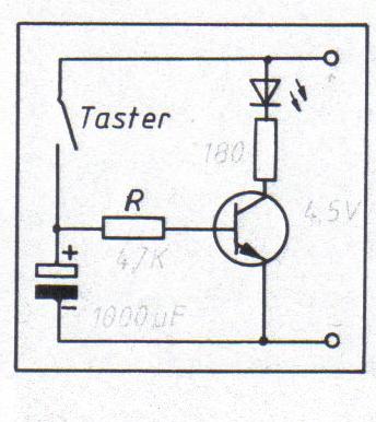

hej Leute,
Ich bräuchte dringend eure Hilfe und zwar: wer kann mir den
Stromkreislauf der einfachen Einschaltverzögerung und der einfachen
Ausschaltvrzögerung erklären. Die platinen bestehen aus je: 2
Widerständen, 1 Kondensator, einer LED , einem Taster, einem Transistor
und einer 9 Volt Spannungsquelle.
bitte meldet euch schnellstens.
ICh danke euch im Voraus

von Nita Q. (freakyy)
hier das ist di ausschlatverzögerung

von MeinerEiner (Gast)
Kondensator wird über den Schalter geladen.
Wird der Schalter geöffnet, liegt an der Basis des Transistors immer
noch eine Spannung an bzw. es fliesst Strom zur Basis des Transistors =>
Transistor leitet.
Nach und nach wird der Kondensator langsam entladen (durch den
Widerstand/Transistor bzw. auch Eigenentladung) => Der Stromfluss wird
weniger, bis irgendwann der Transistor sperrt.
von Schüler Nietnagel (Gast)
Der Taster lädt den Elko auf und der Transistor wird über R durch die
Basisvorspannung leitend, SOLANGE der Elko noch genügend Spannung
liefert.
Mehr siehe http://www.elektronik-kompendium.de/
> liefert.
danke vielmals
