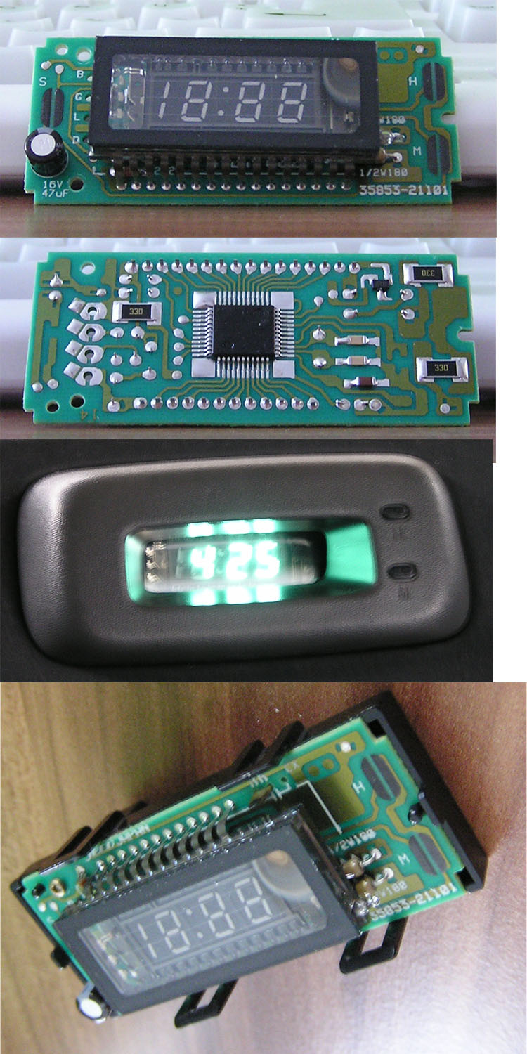

hi ich weiz nicht genau wo ich mich hinwenden soll, also wenn ich falsch bin sry aber ich denke ihr könnt mir hier wahrscheinlich ganz gut helfen :) also diese uhr(im anhang) ist aus meinem toyota ich würde sie gern in blau haben ich weiß jetz nicht wie ich das so richtig anstelle ... ich könnte eine blaue folie davor machen allerdings hab ich bis jetz keine gefunden mit der es wirklich blau wurde, alles wird nur türkis, von daher fällt diese möglichkeit für mich flach am liebsten würde ich dieses lcd-display auslöten und dies durch eine blau leuchtendes ersetzen, leider hab ich sowas nirgends gefunden und die möglichkeit eine ganz neue uhr einzubauen, da hab ich allerdings nicht so richtig lust zu ich hoffe ihr könnt mir weiter helfen :) mfg tino
Das ist kein LCD sondern ein VFD. Du willst doch nicht wirklich dieses schöne grüne Display gegen ein ekelhaftes Blaues austauschen?
Hi >am liebsten würde ich dieses lcd-display auslöten und dies durch eine >blau leuchtendes ersetzen, leider hab ich sowas nirgends gefunden... Das sieht mehr nach einer Floureszensanzeige aus. Seh ich schwarz für dein Vorhaben. MfG Spess
Ein LCD hat keine Heizfäden, das ist ein VFD. Die leuchten blaugrün, d.h. mit Filterfolie kannst Du blau oder grün rausfiltern. Es gibt da so Sets mit verschiedenen Farbtönen, damit sollte es klappen. Peter
wenn man keine Folie nimmt sondern ein blaue Glasscheibe dann gehts ganz gut mit dem blau. Mal beim Glaser deiner Wahl nach soner Scherbe fragen. bye Frank

Abfackprämie nicht vergessen! Nee im ernst was Peter vorschlägt ist die beste methode,nur verlierst du an Helligkeit (ein wenig),das ist dann bei Sonnenschein (wen sie mal Schein)schlechter zu abzulesen. Mike
