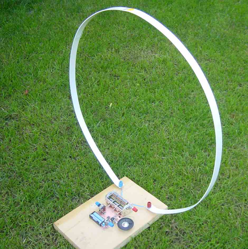

Übrigens der Empfänger hier für Kurzwelle mit einer 80 cm Loopantenne
von hewlett (Gast)
hier das Bild
von hewlett (Gast)

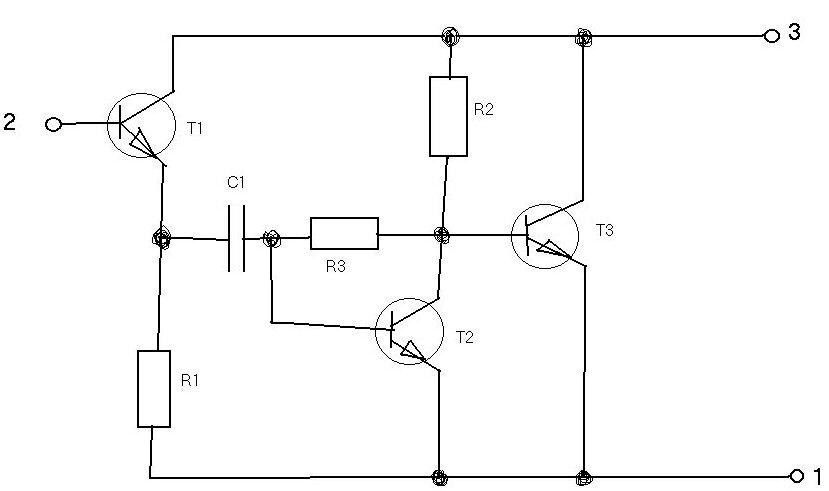

von Paul (Gast)
hier eine ersatzschaltung für den ZN414
die Transistoren sollten BC547C oder BC548C (rauschärmer!) sein.
R1 und R2 sind 10K,  R3 ist ca. 220K – 330K
C1 ist mit ungefähr 270pF bis 330pF für MW zu belegen, für LW
entsprechend größer und für KW kleiner
für die höherfrequenten KW-Bänder (>10mhz) sind eventuell
HF-Transistoren zu empfehlen, BFR96T oder BF494 (?!).
