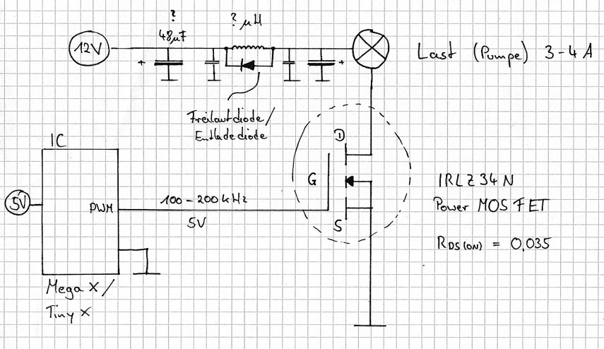

von Chris (Gast)
ich möchte die Stärke einer Pumpe mit PWM steuern.
Ich hab mir diese Schaltung unten überlegt.
http://www.shortysfastlane.de/pwm.jpg
Meine Frage ist, wie ich den Tiefpass (CL Glied) Dimensionieren sollte
bzw. muss, damit die PWM Signale schön geglättet werden.
Und generell, was ihr von der Schaltung haltet, bzw. was Ihr verbessern
würdet.
Dank und Gruß
Chris

Der FET wird einmal an und ausgehen. Dann ist er kaputt.
Weiterhin wird ein Atmel NIE direkt ein Gate mit 100..200kHz schnell
genug umladen können.

von Andi (Gast)
-100Hz - 16kHz reichen (16kHz hört man nicht mehr)
-Den Controller nicht überlasten: Das Gate stellt eine Kapazität dar.
Beim Umladen fließt der Strom den der Controller liefern kann ->
Vorwiderstand R1
-Du brauchst einen unbedingt einen Freilauf für die Induktivität des
Motors (D1) um deinen FET nicht zu schrotten. (Nicht eine Induktivität
mit Freilauf vor dem Motor! ROFL). Ein LC-Filter vor der ganzen
Schaltung kann aber je nach Anwendung auch Sinn machen, der braucht dann
aber keinen Freilauf. Zur Anwendung hast du aber nicht erwähnt...
-C1 ist dazu da die Stromversorgung deiner Schaltung zu enkoppeln.
Ansonsten hättest du dir schon ein wenig Mühe geben können, im Netz gibt
es unzählige Beispielschaltungen für sowas. Hier im Forums sind die
meisten sehr empfindlich, wenn jemand faul ist und geben entsprechend
"unmotivierte" Antworten. (siehe die bisherigen Posts)

von Anon Y. (avion23)
Du brauchst wahrscheinlich kein LC Glied. Dein Motor stellt schon eine
Induktivität dar.
Je höher die Frequenz dest so höher die Schaltverluste. Deswegen so
niedrig wie möglich, auch wegen EMV. Du brauchst einen Treiber für den
Mosfet. Das kann der AVR nicht übernehmen, weil das Gate wie ein
Kondensator wirkt. Du kannst einen Kondensator nicht über einen AVR-pin
mit 100kHz umschalten. Der Kondensator wirkt als Kurzschluss.
Entweder du machst die Frequenz sehr niedrig und beschränkst durch einen
Vorwiderstand den Strom zum mosfet-gate,
oder du verwendest einen mosfet-treiber.
Die Freilaufdiode (über dem Motor) sollte eine schottky-diode sein.
Ausgangswiderstand von den avr-pins ist übrigens ~39Ω (?).
Und ja, du hast dir Mühe gegeben ;)
von Matthias L. (Gast)
>Je schneller das Schaltsignal, desto eher kommt es doch einer
Nein. Die PWM-Frequenz ist an den Motor anzupassen. Die
Ankerzeitkonstante La/Ra ist zu rate zu ziehen. Je nach Motorgröße liegt
man wohl im einstelligen kHz-Bereich...
>Ist ein LC Glied jetzt Sinnvol für meine Anwendung?
Nein. SO wie Andy schon gezeigt hat. Über den C1 zusätzlich noch einen
großen Elko.
Die Spannung PWM sollte, je nach FET, zwischen 12..15V liegen, damit
dieser sicher durchsteuert.
von Mike J. (emjey)
> damit dieser sicher durchsteuert.
Der IRLZ35N ist ein Logic Level Mosfet (Ugs = 2.5V), wenn Ugs höher als
auf 13V steigt ist das Gate kaputt!
Auch bei 10V hält dein Mosfetgate nicht so sehr lange, am besten wählst
du Ugs zwischen 3V und 5V.
Bei deiner winzigen Last wären auch 2.5V kein Problem.
IRLZ35N ist falsch,
es ist ein IRLZ34N mit V_GS = +-16V.
5V reichen vollkommen zur Ansteuerung.

von Chris (Gast)
Also dass der FET mit 5 V läuft ist sicher! Zum Thema "Glauben" :-)
Ich hab mal folgendes gerechnet:
Vorwiderstand zum Fet 150 Ohm.
Mit Lade- und Entladezeit sowie Trägheit etc. alle Werte aus dem
Datenblatt (und zwar die max. Werte) kam ich auf ca. 16 khz frequenz.
Dabei wäre der FET aber nur mit AN/AUS beschäftigt. Also würde nie ganz
an sein (gerechnet mit 6 Tau).
Ich kenn mich nicht aus, daher sage ich wieder - ich glaube - dass alles
kleiner 1 kHz unkritisch sein müsste.
Da ihr aber sagt, dass ich sowieso viel niedriger Takten soll, müsste es
doch laufen.
Wie kann ich die ideale Taktzeit nun ermitteln? Zur Ankerkonstante habe
ich nichts weiter gefunden.
Ich hab nochmal nachgesehen - die Pumpe zieht bei 12V 3 Ampere. Mehr
weiß ich nicht von der Pumpe oder dem Motor der da drinn ist.
Auf wie viel Hz oder MHz soll ich nun takten? Man kann es ja jederzeit
verändern, aber wo fang ich an? 100Hz oder eher 500 Hz?

von Andi (Gast)
Nimm doch ein Steckbrett und probiers aus, bevor du noch 3 Tage auf
Antworten aus dem Froum wartest.
500Hz ist doch ein guter Startwert :-)
Wenn dein FET zu warm wird, ist die Schaltfrequenz zu hoch.
Als Diode solltest du was Schnelles nehmen, s.B. eine SB340 (Der
mittlere Strom in der Diode bleibt deutlich unter dem Motorstrom,
deswegen ist die hier nicht unterdimensioniert).
Als Versorgungsbypass würde ich mal 1000µF oder mehr nehmen und nen 100n
Kerko parallel.
Wenn dich das Ladeverhalten/Zeit des Gates interessiert, ist Fig. 6 im
Datenblatt wesentlich aufschlussreicher:
Der erste steile Teil bis zum erreichen der Thresholdspannung (1-2V) ist
der ist der Ladevorgang des Gates bis der Transistor beginnt zu öffnen.
Bis dahin gibt es kaum Verluste im Transistor.
Die Spannung am Gate Steigt weiter, bis der Transistor den vollen Strom
(in dem Diagram 16A) trägt. Bei erreichen des ersten Knicks ist der
Transisor vollkommen offen, es fallen die vollen 12V*5A Verlustleistung
im Transistor an. Bei Welcher Gatespannung der erste Knick ist, lässt
sich aus Fig 3 entnehmen.
Dann kommt ein Plateau, während der Transistor Millerkapazität umgeladen
wird und die Drainspannung abfällt. Am Ende des Plateaus ist der
eigentliche Einschaltvorgang beendet. eine weiter Erhöhung der
Gatespannung führt jetzt nur noch zu einer Verringerung des Rdson.
Die Verlusenergie eines Einschaltvorgangs (bei induktiver Last) lässt
sich überschlägig berechnen aus 0.5 U*I*t (bei dir 12V 3~5A). t ist die
Zeit die vergeht vom Erreichen der Thresholdspannung bis zum Erreichen
des "zweiten Knicks" im Gateladungsdiagramms. Da du keine Stromquelle,
sondern eine Spannungquelle mit Widerstand (=Portpin) zum Laden des
Gates hast, muss du die jeweils aktuelle Gatespannung aus dem Diagramm
zur Berechnung des Stroms verwenden.
Das ist jetzt immer noch nur eine grobe Näherung, weil viele ander
parasitäre Sachen nicht berücksichtig wurden. Deswegen: Einfach
ausprobieren!
BTW: Ein Atmega16 liefert laut Datenblatt 70mA bei 3V am Pin und 5V
Versorgung, was eher 30 Ohm als 200 entspricht.
