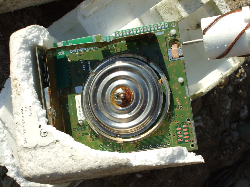

Das Bild stellt das Wrack einer offenbar ins Wasser gestürzten
Wetterbalonsonde dar.
Weiß jemand, was das für ein Luftdrucksensor ist? Wo man die Daten
finden kann?
Leider ist er nicht beschriftet - zumindest nicht einsehbar.

Was ist auf der anderen Seite? Sieht wie ein Tauchspul-Messwerk aus
(Diff-trafo). Die Daten dürften auf einem extra-Datenlogger gespeichert
sein, der Messumformer gibt ein Analogsignal 'raus.
- denke ich -

Thilo M. wrote:
> Ein furchtbar hässlicher in kaputter Verpackung! :)
Nein, das ist das Orginalgehäuse der Sonde, das offenbar im Strandgut
etwas abgeschliffen wurde und dann Kindern in die Hände fiel. Ich habe
dann die Trümmer gefunden...
> (Diff-trafo).
Das ist eine GPS-Antenne. Auf dem Teil ist ein Jupiter 12 GPS-Modul
aufgesteckt.
Auf der Hauptplatine sind 2 µC (8051-Kern), eine Menge 74HCTxxx-Chips
und unten dran (das rostige Blech rechts von der gebrochenen
Styroprschachtel) ist ein programmierbarer 400 MHz-Sender, der die Daten
überträgt.
An den 9 abgerissenen Lötaugen war ursprünglich eine flexible Platine
angeötet, über die ein Feuchtigkeits- und ein Temperatursensor aus dem
Gehäuse herausgeführt wurden.

von Arno H. (arno_h)
Aneroidbarometer nennt sich das Teil. Die Dose ist fast luftleer und an
einer Seite befestigt. Die Bewegung wird auf der anderen Seite
umgesetzt.

Ja klar, eine klassische Barometerdose. Allerdings ist da ein
kapazitiver Sensor drin. Die Dose selbst ist nur in einem Blechring
aufgehängt, der auf die Platine gelötet ist. Man erkennt drei
Schweißpunkte, mit der die Dose an den Ring geschweißt ist und durch den
Spalt rechts sieht man die Platine.
In der Mitte geht auf jeder Seite ein Kupferlackdraht ab, der den Senor
mit der Auswerteelektronik auf der Platine verbindet.

von Glitch (Gast)
Hallo Uhu,
Was Du da in Händen hältst, ist wahrscheinlich die Elektronik einer
Wettersonde DFM-97 des Herstellers Graw (www.graw.de). In der Dose
befindet sich im Prinzip ein Plattenkondensator, der durch die
Formveränderung der Dose bei wechselndem Luftdruck seine Kapazität
ändert. Der größte Teil der Handvoll CMOS-ICs bildet die Meßschaltung
zur Erfassung dieser Kapazität (und derjenigen der anderen kapazitiven
Sensoren; es können aber auch die Widerstände von resistiven Sensoren
erfaßt werden). Konfiguriert wird die Schaltung von einem der beiden
Mikrocontroller, der auch die Formatierung der Rohdaten und die
Modulation des Senders übernimmt. Der zweite Controller ist nur für die
Aufbereitung der vom GPS-Modul gelieferten Daten zuständig. Wie sinnvoll
es ist, die Dose z.B. für ein Barometer wiederzuverwenden, kann ich
nicht beurteilen; meines Wissens hatte genau diese Dose dem
Sondenhersteller seinerzeit ziemliche Probleme mit der Genauigkeit der
Meßdaten bereitet. Der direkte Mitbewerber Vaisala verwendet in seinen
Sonden der RS92-Familie einen mikromechanischen Drucksensor mit der
Bezeichnung BAROCAP, den es offenbar nicht gern mit seiner Konkurrenz
teilen möchte. Graw setzt deshalb in seiner Nachfolgesonde DFM-06 gar
keinen Luftdrucksensor mehr ein, sondern benutzt zur Bestimmung der Höhe
bzw. der Vertikalgeschwindigkeit die vom GPS-Modul gelieferten Daten.
Wenn die Elektronik Deiner Sonde den Strandausflug einigermaßen
unbeschadet überstanden hat, könntest Du versuchen, nach Anlegen der
Betriebsspannung ein Lebenszeichen über die serielle Schnittstelle
(Leiterplattenkontakte oben links im Bild) zu bekommen (Vorsicht - Plus
an Masse, außerdem muß einer der Anschlüsse mit Minus verbunden werden.)
RXD und TXD des für Messung und Modulation zuständigen Controllers sind
dort herausgeführt. Theoretisch kann man über die Schnittstelle die
gemessenen Rohdaten abfragen, aber der Algorithmus hinter der Messung
ist ziemlich komplex.
Erstmal viel Spaß mit dem Bastelobjekt!
Glitch
von Uhu U. (uhu)
@ Glitch
Danke für deine Ausführungen. Wenn es sich bei dem Barometer um eine
Eigenentwicklung von Graw handelt, dann besteht wohl wenig Hoffnung,
irgendwo Daten für das Teil zu finden.
Es bleibt also eigentlich nur die Möglichkeit, zu experimentieren und
eine Eichkurve aufzunehmen. (Müßte mit etwas Geduld und einem
Quecksilberbarometer machbar sein.)
Den Orginalmodul weiterzuverwenden, stelle ich mir etwas komplizierter
vor, zumal die Feuchtigkeits- und Temperatursensoren verloren gegangen
sind.
Aber der GPS-Modul (ein Navman Jupiter 12) ist auf jeden Fall
interessant...

Freund hat eins...
> Zusammenhang zwischen Kapazität und Luftdruck wird vermutlich
> nichtlinear sein, und möglicherweise spielt auch die Temperatur der Dose
> eine Rolle.
So einen Sensor linear zu bekommen, wäre wohl sehr aufwendig und lohnt
wohl nicht unbedingt. Das ist aber auch kein Problem, wenn man die
Eichkurve mit genügend vielen Punkten aufnimmt.
> Die Temperatur- und Feuchtigkeitssensoren wären zum Einsatz in einer
> Wetterstation ohnehin nicht geeignet, weil sie zum einen sehr fragil
> sind und zum anderen nur eine sehr schlechte Langzeitstabilität
> besitzen.
Ah ja.
> Die müssen sie für einen einmaligen Gebrauch von knapp zwei
> Stunden Dauer auch nicht haben, wichtiger ist hier eine möglichst
> trägheitsarme Messung, damit die vertikale Auflösung bei vorgegebener
> Aufstiegsgeschwindigkeit ausreichend hoch wird.
Platzt der Balon etwa schon nach so kurzer Flugzeit, oder dümpelt er
dann auf Gipfelhöhe herum?
Wie lange sendet die Sonde eigentlich? Nach dem, was ich bisher
herausgefunden habe zieht sie etwa 500 mA und wird aus drei
Lithiumzellen gespeist. (Die habe ich leider nicht gefunden.)

von Glitch (Gast)
Die übliche Steiggeschwindigkeit eines Sondengespannes liegt bei 5m/s,
also 300m/min oder 18km/h. Bei den regulären Aufstiegen des DWD wird das
Erreichen des 10hPa-Niveaus angestrebt; die gewöhnlich erreichten Höhen
liegen zwischen 27km und 33km. Der Ballon hat dort oben einen
Durchmesser von etwa 10m und ist bei wolkenlosem Himmel mit bloßem Auge
erkennbar, sofern die Elevation über etwa 60 Grad liegt; wenn man weiß,
wohin man schauen muß, entdeckt man ihn relativ schnell.
In der weit überwiegenden Anzahl der Fälle platzt der Ballon irgendwann
und die Sonde fällt zu Boden. Der Aufstieg dauert etwa 90..105 Minuten,
der Abstieg je nach Sondentyp und Fallschirm 30..75 Minuten.
Die DFM-97 sendet mit der zugehörigen Lithiumbatterie über 3 Stunden
lang; die RS-92 von Vaisala schaffen je nach Modell und Batterie 6..10
Stunden. Die Batteriekapazität scheint also sehr üppig ausgelegt zu
sein, aber man darf nicht vergessen, daß in der oberen Atmosphäre
Temperaturen bis unter -70 Grad Celsius herrschen, die das
Leistungsvermögen der Batterie zeitweilig deutlich reduzieren, ohne daß
das die Versorgung der Sonde gefährden darf.

von Konrad (Gast)
weiss jemand über die Schnittstelle der Graw DFM06 Bescheid?
von Glitch (Gast)
@Konrad:
Die RS232-Schnittstelle der DFM06 ist über den von zwei Kerben gesäumten
9-poligen Direktstecker an der Leiterplattenkante zugänglich. Wenn man
die viereckige Kontaktfläche als Pin 1 zählt, dann ist Pin 2 "Signal
Ground", an Pin 5 liefert die Sonde Daten und an Pin 7 empfängt sie
Daten. Damit die Schnittstelle softwaremäßig aktiviert wird, muß Pin 3
über einen 2.2kOhm-Widerstand mit Pin 2 verbunden werden. Die Sonde
arbeitet dann in einer Art Diagnosemodus. Es gibt zwei Fußangeln: zum
einen ist die Sonde so aufgebaut, daß intern Plus an Masse liegt, zum
anderen arbeitet die Schnittstelle unipolar mit 3.3V-Pegeln, so daß ein
Pegelwandler mit MAX3232 oder besser gleich ein Wandler mit galvanischer
Trennung zwischengeschaltet werden muß.
Die Übertragungsparameter sind 2400bps/8N1. Wenn alles richtig verbunden
und eingestellt ist, antwortet die Sonde auf das Zeichen "V" (Groß-Vau!)
mit Versionsnummer und Seriennummer, etwa so: "DFM V5.43 ID:654321". Es
gibt noch etliche Kommandos mehr, aber viele davon benutzen ein
Software-Handshake-Verfahren, das sich mit üblichen Terminalprogrammen
nicht ohne weiteres realisieren läßt. Hier wäre ein Interface auf
Mikrocontrollerbasis die passende Lösung. Die vom GPS-Modul der Sonde
gelieferte Positionsinformation kann man meines Wissens aber nicht über
die serielle Schnittstelle abfragen.

von E.T. (Gast)
gibt es irgend wo einen brauchbaren Decoder für Temparatur und Luftdruck
für DFM06 Sonden? Sondemonitor www.coaa.co.uk/sondemonitor.htm kann ja
leider nur die Sonden vom deutschen und französischen Wetterdienst
decodieren und beim googeln finde ich nur den völlig unbrauchbaren
"Offline Decoder" auf
http://www.ingak.de/wetter/dfmO6%20radiosonde%20decoder.zip der wedern
Luftdruck noch Temparatur ausgeben kann.
Am liebsten wäre mir ein DFM Decoder plug-in für Sondemonitor, falls es
so was gibt.
E.T.
von Glitch (Gast)
Hallo E.T.,
ein solcher Decoder hätte zwei Schwierigkeiten zu überwinden: zum einen
besitzt die DFM-06 keinen Luftdrucksensor, sondern ihre Höhe wird aus
den GPS-Daten ermittelt. Zum anderen sendet sie -im Gegensatz zur RS92-
keine Kalibrierfaktoren mit aus, so daß der rohe Meßwert des
Temperatursensors nicht ohne weiteres in eine echte Temperatur
umgerechnet werden kann. Dazu muß man die Sonde in der Hand gehabt
haben, um die Kalibrierfaktoren aus derem EEPROM auslesen zu können.
Glitch
