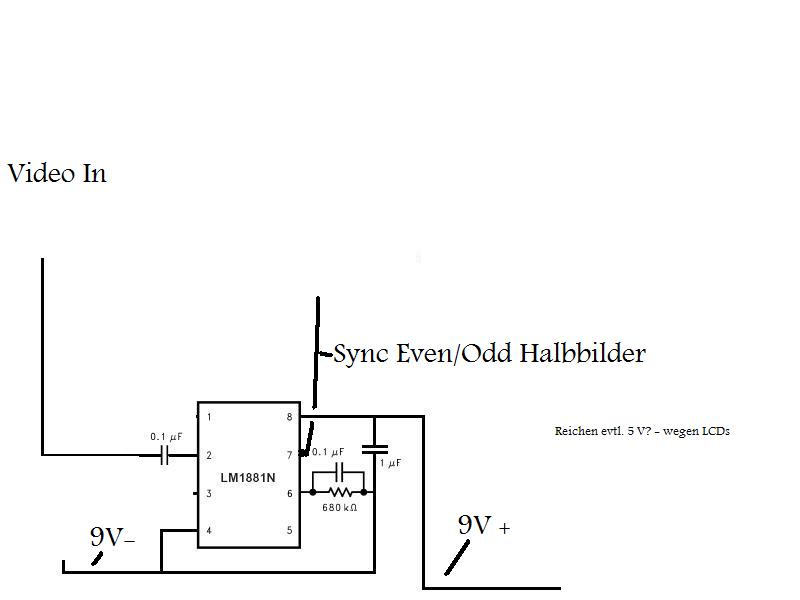

Baustelle 1:
Ich möchte mittels 2 LCDs eine Optik abwechselnd synchron zu den
Halbbildern des FBAS-Signals komplett abdunkeln (also jeweils 25 mal in
der Sekunde). Dafür brauche ich LCDs, die a) schnell reagieren, b) sehr
dunkel werden, c)im "offenen" Zustand möglichst transparent sind d) die
etwa 4-5 cm x 4-5 cm groß sind und e) möglichst billig zu erhalten sind.
Eigentlich brauchen die nichtmal eine Matrix geätzt haben, die
Gläser/"Beschichtung" könnten eigentlich komplett durchgehend sein. Zu
Versuchszwecken habe ich mir ein altes Handy auseinandergebaut, vom LCD
die Spiegel-Klebeschicht abgemacht und nach Probieren einfach 5V dran,
was auch funktioniert. Gibt es evtl. alte Handydisplays oder Displays
anderer billiger Geräte, die ich dafür verwenden könnte, die schnell
genug und sehr transparent sind?
Baustelle 2:
Die Schaltung der LCDs möchte ich mittels LM1881 aus dem FBAS-Signal
holen. Wie müsste so eine Schaltung aussehen? Kompliziert kann die ja
nicht sein, oder?
Über Eure Hilfe würde ich mich sehr freuen!
Grüße
Rudiratlos

Hallo nochmal,
versuche mir gerade eine Schaltung zusammenzureimen ... Hoffe das Bild
wird raufgeladen. Bin ich auf dem richtigen Weg? Wie mache ich dann die
Schaltung der LCDs? Mit einem Schottky-TTL? Wenn ja mit welchem? Und wie
muss ich verkabeln ...?
Für Hilfe bin ich weiterhin sehr dankbar!
@Gast: Die 3d-Brillen-Gläser sind leider oft getönt und dunkeln ziemlich
ab. Im Objektiv wird ja nochmal Licht geschluckt durch die
Strahlenteilung. Mir wäre lieber, es kommt etwas mehr Licht durch und
farbneutraler. Als letzte Rettung ginge das aber.
Schöne Grüße und frohe Ostern!
RudiRatlos

Habe die Lösung wohl im Netz gefunden! Das Thema hat sich erstmal
erledigt. Mit einer Abwandlung müsste man sogar problemlos ein HMD bauen
(sofern alte Kamerasucher dafür geeignet sind und ein Composite-Signal
akzeptieren) können und natürlich Shutterbrille. Falls jemand die
Schaltung haben will, ich schaue hier in nächster Zeit öfter wieder rein
und kann sie ggf. verlinken. Kosten für die ganze Sache, wenn man LCDs
(für Shutterbrille) hat, ein paar Euro. Alte schwarz-weiß Handydisplays
(z.B. Nokia 3310) müssten sogar fast reichen, lt. Herstellerangaben,
wenn ich das richtig sehe. Die sind zwar nicht super transparent und
auch nicht extrem dunkel, dafür aber gebraucht extrem billig. Sobald ich
es getestet habe, schreibe ich noch einmal einen Beitrag, werde
gegebenenfalls, bei Errfolg, meinen kompletten Bauplan veröffentlichen.
