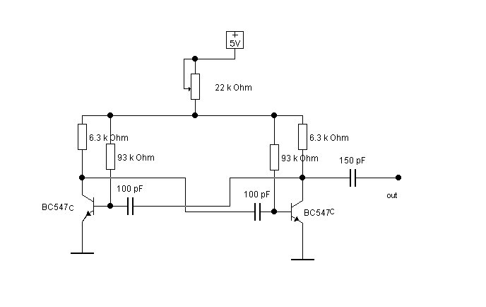

für Versuchszwecke müsste ich auf die Schnelle einen 50-KHz-Oszillator
(Wellenform relativ egal) aufbauen, die Frequenz müsste im Bereich von
ca. +-10Khz mit einem Potentiometer 10K oder 22K einstellbar sein.
Leider habe ich im Moment nur folgende Halbleiterbauteile zur Hand:
LF353
BC547C
NE5532 (wahrscheinlich zu lahm, oder?)
Hat jemand eine passende Idee oder einen Schaltplan zur Hand?
Kenne mich mit Oszillatoren nicht so besonders aus, mir fällt nur
Wien-Brücke ein (da bräuchte man aber ein Stereopoti, oder?).
Und ja, ich bin grade im Urlaub, leider nur mit kleiner Bastelkiste...

...eigentlich müsste ja ein AMV das Richtige sein!
Die Ub ist übrigens +5V
ps: habe übrigens von den genannten Halbleitern mehrere Exemplare...

von Andrew T. (marsufant)
LF353 und BC547 geht auf jeden Fall.
Schaltplan im web findet sich schnell: Suchwort ist "astable
multivibrator"

von LudgerU (Gast)
Danke für die Tipps!
AMV ist schon fertig, kann mit 22k von 30KHz bis 80KHz getrimmt werden.
Genau, der Mischer ist das nächste...

von Martin (Gast)
@ Ludger
Poste doch bitte den Schaltplan deines AMV.

Hmm, kann man zum Mischen nicht die Signale über zwei Widerstände (plus
Koppel-Cs) für eine Transistor-Verstärkerstufe zusammenfügen?
AMV-Schaltplan folgt...
von Jens G. (jensig)
Mischen kannste einfach mit einer normalen Transistorstufe - der eine
Oszi geht auf die Basis, der andere auf den Emitter (immer schön über
C's einkoppeln). Am Ausgang wirste zwar etliche Mischfrequenzen haben,
aber das Ohr wird wohl nur die Differenz filtern/hören.
Must aber aufpassen, wenn Du die Sache noch über einen Verstärker für
einen Lautsprecher verstärken willst - je nach Verstärker sollte das
Mischergebnis dann doch über einen Tiefpaß gefiltert werden, um den
Verstärker/Lautsprecher nicht zu sehr mit Ultraschall zu stressen.
von LudgerU (Gast)
Hier der Schaltplan vom AVR, habe nur krumme Widerstandstwerte in der
Bastelkiste, 100k und 4K7 wird wohl zu ähnlichen Ergebnissen führen...
von LudgerU (Gast)
...äh, ich meinte natürlich AMV statt AVR (die Macht der Gewohnheit...)
von Chefkunde bei REWE (Gast)
Dir ist aber schon klar, dass der Rechteck ungradzahlige Oberwellen
produziert? Nach der Mischung hörst du die Differenz dieser Oberwellen
ebenfalls.
Für deinen Versuch ist evtl. das Mischen von Sinuswellen besser
geeignet, da du nur die Grundwelle verarbeitest und hörst.
von LudgerU (Gast)
Dass der AMV eher rechteckartige Signale ausspuckt, ist mir bewußt; auf
den entstehenden Oberwellensalat bin ich sehr gespannt.
