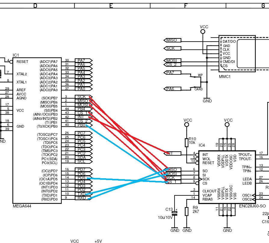

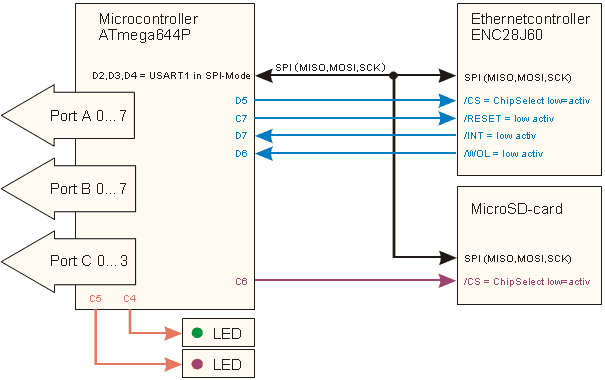

ich bin gerade dabei den Code von U.Radig an my Ethernet anzupassen.
Leider scheitere ich an der SPI Schnittstelle. (USART1 1 in SPI MODE)
Im Dateianhang befindet sich das Prinzipschaltbild.
Kann mir jemand auf die Sprünge helfen wie ich den ENCJ60 mit Atmega644P
zum Laufen bekomme.
Danke
Grüße Drazen

von Thomas R. (tinman) Benutzerseite
mach doch einfach, trenn die spi von dem uart und löte an den spi port,
und schon gehts. ohne zu denken.
Dann muss nur in der software die CS und Card Detect angepasst werden.

Im prinzip sollte es gehen alle sachen per software anzupassen, keine
ahnung wie sauber ist Radig's code, es geht natürlich aber die hardware
anzupassen.
siehe anhang - rot - radig board, blau myethernet - also alles was blau
trennen und so wie rot ist beschalten.
oder hier noch besser, myethernet 'schaltplan' - das nenne ich eine
scheiss qualität, da müssen die leute noch viel über pdf erstellen
lernen - und schaltplan ausschnitt von radigs board.
Da sieht man schon welche pins wohin müssen. Hab die myethernet pins
nochmal 'lesbar' numeriert.

von Dirk B. (sharandac)
Salut,
ich habe zwar nicht den Radig-Code portiert, aber ich habe mal OpenMCP
auf das myEthernet portiert.
http://wiki.neo-guerillaz.de/mediawiki/index.php/MyAVR_Firmware
Bitte die Hinweise auch beachten.
CA Dirk

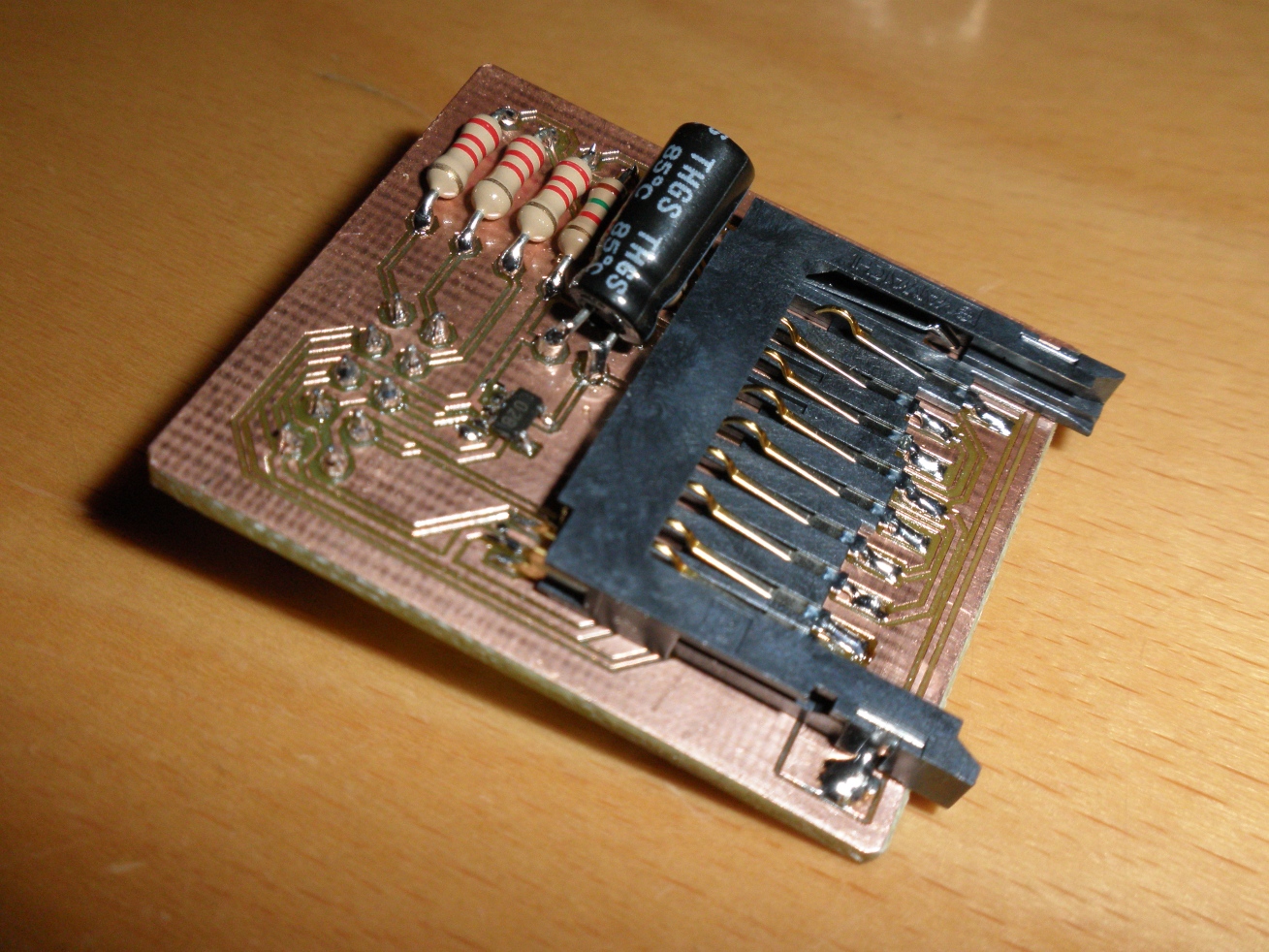

Das SD-Interface liegt auch komplett wo anders. Es liegt auf den
Wannenstecker zusammen mit dem 1-Wire. Siehe Bild oben vom SD-Card
Interface. Ich habe mich da jetzt nicht an die Radig-Version orientiert.
