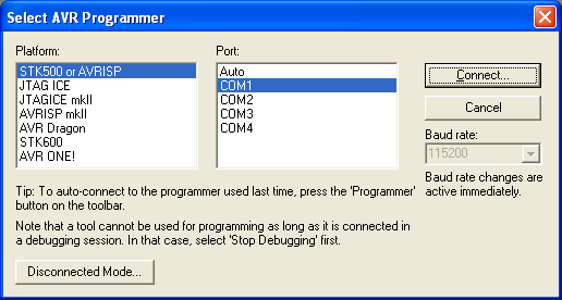

Zu dem Teil auf dem Link brauchst Du noch einen ISP Programmer, denn der
ist da nicht drauf. Vorteil den ich sehe, auf der freien Fläche könnte
noch Zusatzschaltung untergebracht werde.
Ansonsten schau' Dich nach STK500 von Atmel um, ist ein Standard
Development Board, hat gleich einen ISP Programmer drauf, den man später
auch für andere Boards, oder eben auch für das Verlinkte, nehmen kann.
Braucht aber eine serielle Schnittstelle, oder einen USB/Ser Adapter,
falls Betrieb am Notbook ohne serielle Schnittstelle erforderlich ist.

Manuael,
das STK600 ist für die größeren AVR's geeignet, das 500er reicht für
viele der kleinen AVR's aus. Du brauchst beim 600 den STK600-DIP
Adapter, das würd' mich stören, außerdem finde ich das Adapterboard für
den eigentlichen Einbau zu groß. Such' mal hier: www.elecont.de nach
Carrierboards, hab' selbst ein paar davon gekauft, fand ich preiswert
und gut.
Diese Boards kannst Du dann sowohl mit dem 500, als auch mit dem 600
programmieren, natürlich auch mit jedem anderen vernünftigen ISP

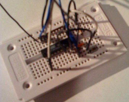

Programmer. Persönlich bevorzuge ich mittlerweile ein
Breadboard/Steckbrett zum Aufbau und testen, hab' aber nie bereut einen
STK500 gekauft zu haben.
Das AVR Studio arbeitet mit verschiedenen Programmern zusammen, siehe
Screenshot, deswegen wirst Du auch bei den Nachbauten auch immer wieder
den Hinweis: "STK500-kompatibel" finden, wenn er kompatibel ist,
akzeptiert ihn das AVR Studio.
Im AVR Studio selbst kannst Du in Assembler programmieren. Um in C zu
schreiben, benötigst Du einen C-Compiler, z.B. den AVR GCC, ein freier
Compiler. Damit erzeugst Du das letzendes benötigte compilierte
Hex-File, daß Du dann mit dem AVR Studio in den µC brennen kannst. AVR
Studio eignet sich aber auch um das C-Programm zu simulieren und zu
debuggen.
Ich persönlich mag Bascom, einen Basic Compiler, der auch das benötigte
Hex-File erzeugt. Programmieren des Chips ist dort aus der Anwendung
raus möglich falls ein unterstützter Programmer existiert. Ich
persönlich schätze in Bascom das einfache Mischen von Basic und
Assemblercode.
Du wirst hier im Forum einige Mitglieder finden, die sich abschätzig
über Bascom äußern. Nimm die Sprache, in der Du lieber programmierst.
Sobald Du einen AVR Studio kompatiblen Programmer hast, kannst Du über
ISP auch obige Carrierboards beschreiben. Es reichen im Prinzip ein paar
Stückchen Draht, einen Programmer und ein AVR-IC und los geht's :-)
Wobei ich mir am Anfang eine gut funktionierende Basis wie den STK500
oder 600 zulegen würde.

Der STK600 ist sozusagen die modernere Form des STK500, vorzugsweise für
die fortgeschritteneren/neueren AVR's gedacht, aber auch für Mega32 oder
Tiny verwendbar. Das Carrier Board für den 500er sollte gerade eben
erlauben, die moderneren AVR's verwenden zu können.
Nimm ein Steckbrett, und wurstel einen Tiny2313 drauf, dann sieht's so
aus wie auf dem Bild und funktioniert auch. Aber mach' sowas, wenn Du
fit bist, nimm für den Anfang etwas sicher Funktionierendes. Das macht
mehr Spass und gibt weniger Frust :-)
