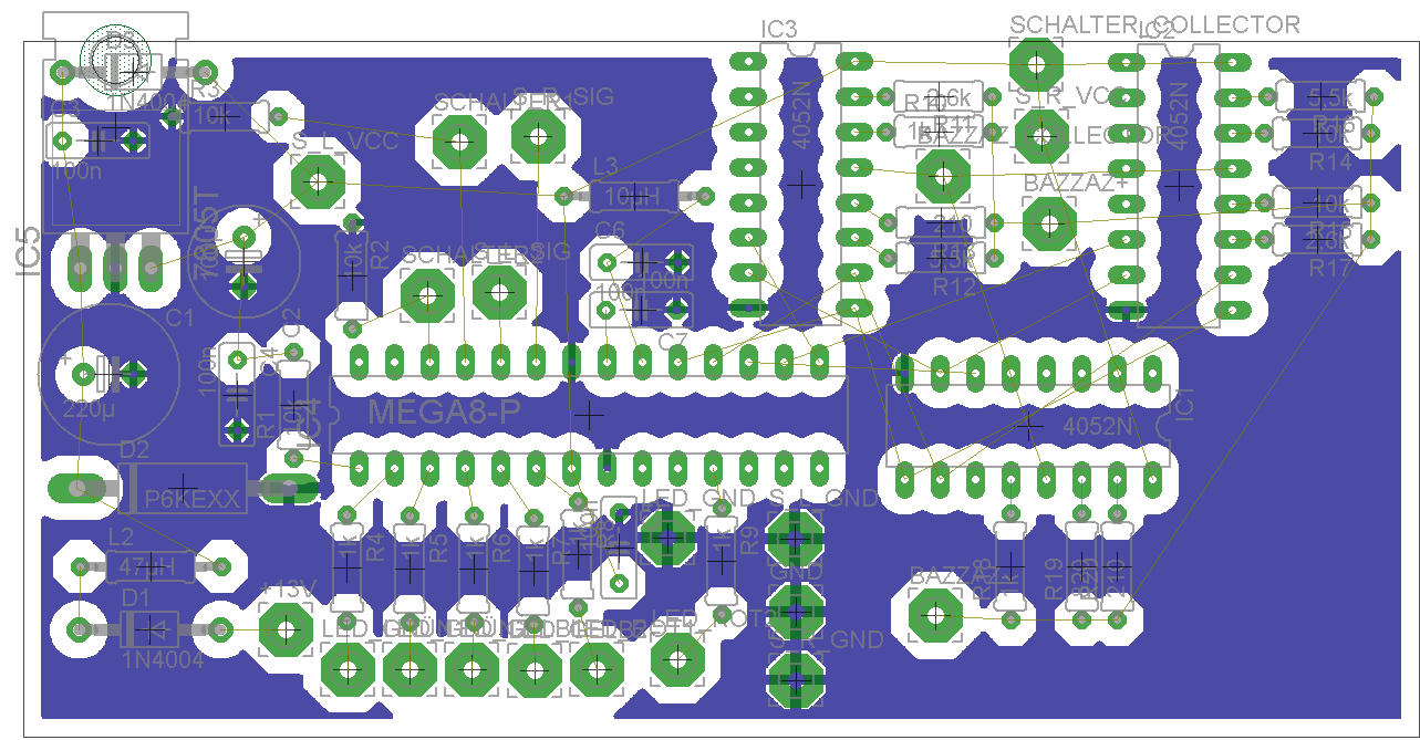

ist die Bahnstärke in dem angehangenen Layout so in Ordnung, oder
müssten die Bahnen breiter sein? Ich habe noch zu wenig Erfahrung, um es
einschätzen zu können. Die Platine belichte ich mit Laserdruckerfolie
und einem Gesichtsbräuner.
Danke!
Alex

0,35mm pro Ampere reichen zur Not. Wenn Du selber ätzen möchtest, dann
mach die Bahnen dicker als 0,2mm. Trozdem ist Dein Layout nix...

von Falk B. (falk)
@  Alex Guguok (filth)
kann man nur bedingt schätzen. Wie dick sind die? In meiner
Hobbyätzerzeit hab ich 12mil (0,3mm) recht gut hinbekommen, darunter
wurde es unzuverlässig. Generell macht man die Bahnen so breit wie
möglich. Für dein dünnes Layout mit sehr wenig Leiterbahnen kann man
auch 16 oder 20 mil nehmen, nur halt nicht für die IC-Durchführungen.
 Und man kann die Bauteile DEUTLICH zusamenrücken. Die haben keine
Platzangst ;-)
MFG
Falk

die Bahnen sind 10mil stark. Also werde ich nochmal mit 12mil probieren
und die Teile etwas zusammenrücken. Stimmt die Anordnung einigermaßen,
oder könnte man da noch etwas verbessern?
Alex

Auf dieser Platine mit fast nix drauf und wenn die selbst geätzt werden
soll, warum dann quälen. Mach die Leiterbahnen so breit wie möglich,
also 0,6 (24 mil) oder so. Eine einzelne Leiterbahn geht bei DIL mit 0,4
(16 mil) immer noch super durch, warum dieser Unfug mit 10 mil?
Da ist eine zwei Ampere-Sicherung eingebaut und angeschlossen ist die
mit 10 mil, super ;-)

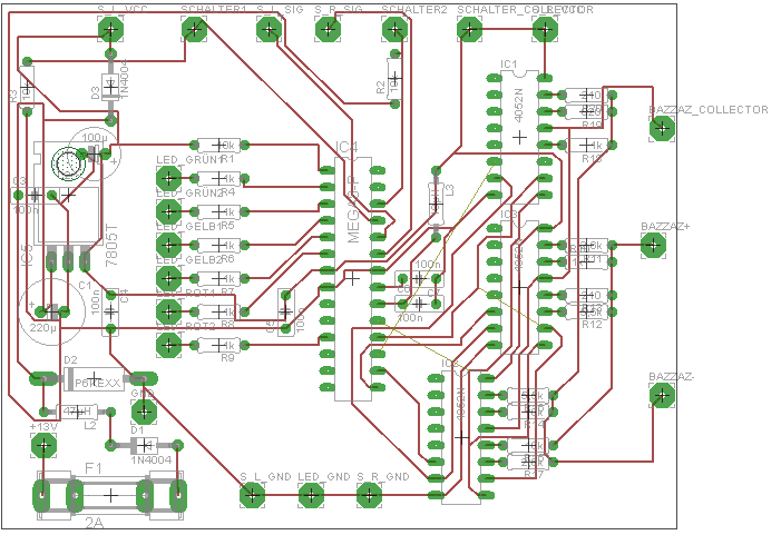

Zu große abstände zwischen den Bauteilen,falsch verlegte Leiterbahnen,
Bauteile übereinander die nicht lötbar sind und im 3D Raum existieren
können, zu schmale Leiterbahnen, zu kleiner Restring, auf dem falschen
Layer gezeichnet (falls das eine Eagle zeichnung ist), kein Kühlkörper,
zu große Sicherung, Pads zu nah am Platinenrand, Luftlinien, miese
Masseführung/keine GND-Plane... soll ich weiter machen?

Zu nah am Platinenrand, zu nah an Pads, unnötige Umwege, zuviele Knicks,
90° Knicks, falsche Abzweigungen, zu lang, zu dünn, zu geringe Abstände
zwischen den Leiterbahnen bzw. unnötig kleine Abstände wo Platz ist...

Doch doch das ist in eagle, ich kann die Datei hochladen. Die
Leiterbahnen kommen aus dem Autorouter, selbst routen bekomme ich nicht
wirklich hin..
von Stefan N. (laser)
Spendier dem Atmega8 mal noch einen Kondensator von Reset nach GND.
Und route alles außer den GND-Leitungen. Die kannst du dann durch eine
große Massefläche ersetzen. Dadurch sparst du auch jede Menge Ätzmittel.
Edit: Ja, lad das File mal hoch.
Ist ja kein Wunder dass das so schlimm ausschaut wenns der Autorouter
war.

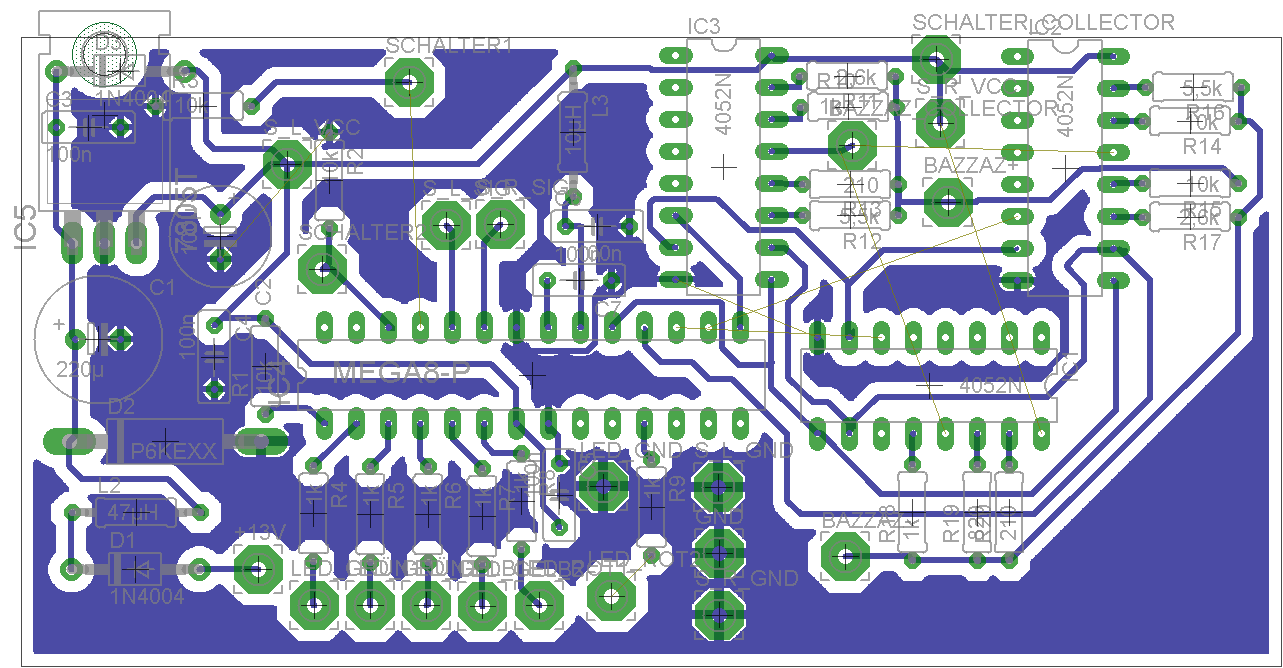

ich habe es jetzt von Hand geroutet. Ohne 7 Brücken komme ich nicht aus.
Wie kann man den Abstand der GND-Fläche zu den Leiterbahnen vergrößern?
Das scheint mir zu nahe zu sein fürs Selberätzen.
Alex

Wie man den Abstand einstellt, steht auch im Eagle-Manual und im
Tutorial.
Das sollte aber so OK sein.
Viele Gruesse,
Olli
von Olli R. (omr) Benutzerseite

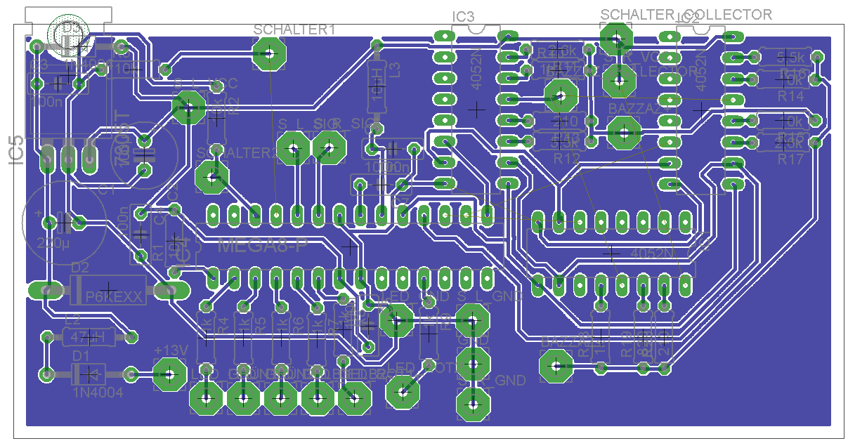

Welches Potential hat denn die blaue Kupferflaeche? GND kann es ja nicht
sein, das hast Du ja separat geroutet.
Vor dem Anlegen der Kupferflaeche musst Du Deine GND-Routes wieder
aufloesen (in Luftlinien umwandeln) und dann der Kupferflaeche den Namen
GND geben.
Und der Spannungsregler ueberlappt mit drei weiteren Bauelementen.
Olli

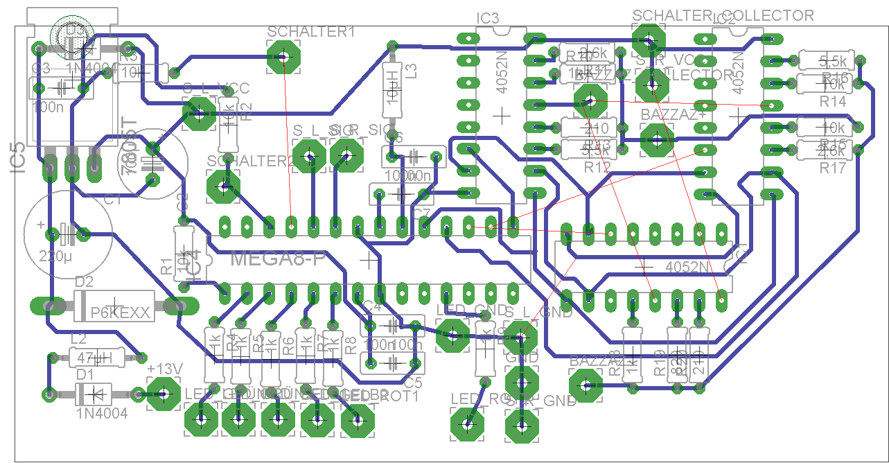

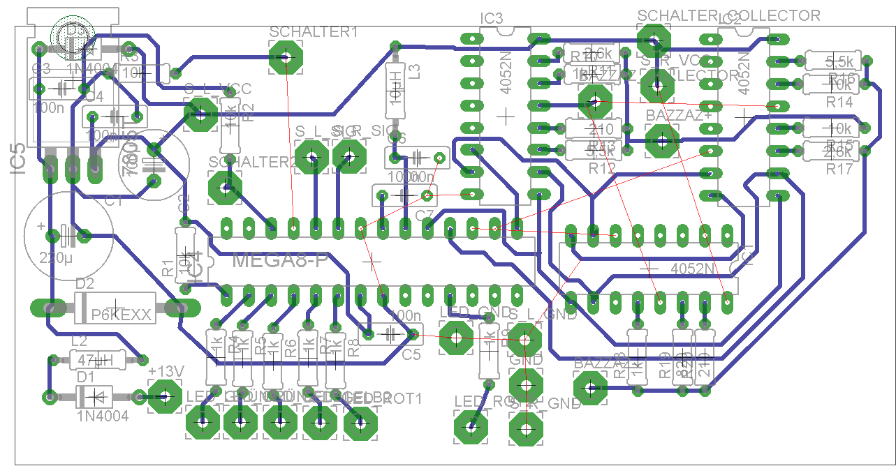

von Filth _. (filth)
ich hab´s nochmal korrigiert. Die Fläche soll GND sein. Der
Spannungsregler sollte doch kein Problem darstellen, wenn der stehend
montiert wird, oder?
Edit: Ach mist, durch den zu großen Abstand wurden jetzt noch weitere
Leiterbahnen aufgelöst :(
Alex
An Reset sollten noch 100nF gegen GND.
Ich haette ja auch noch die ISP-Pins rausgefuehrt.
Olli
Nein, dann antuerlich nicht.
Nein, Du hast aber wohl kein "RIPUP GND" gemacht, sondern alle
aufgeloest?
Den Abstand haette ich auch so gelassen, wie er war. Das sieht in PNGs
oder am Monitor, wenn man nicht stark reinzoomt immer knapper aus, als
es ist.
Olli
Hi Olli,
die ISP Pins brauche ich dort nicht, ich habe ein Evaluationsboard, auf
dem der uC programmiert wird. den 100nF baue ich noch ein, nochmal
korrigierte Version ist angehangen. Ist es sonst grob brauchbar?
Alex
Sieht auf den ersten Blick OK aus, ja.
Einige Beinchen der Logik-ICs haengen noch in der Luft. Die sollte man
an GND (oder VCC) anschliessen, damit die nicht floaten.
Zum ISP-Programmieren: Ueberleg Dir nochmal, ob Du ihn wirklich fuer
jedes Programmieren aus der Fassung reissen willst :-) - so ein
8-Pin-Header kostet ja nicht die Welt.
Olli
Der Abblockkondensator an Pin 7 des mega8 ist so nicht optimal, das gibt
eine riesige High-Current-Loop.
Lies mal die Seiten zum Thema Power Supply in
http://www.atmel.com/dyn/resources/prod_documents/doc2521.pdf
Auf Seite 13 ist da dann noch ein PCB-Beispiel, wie man die Anbindung
des Abblockkondensators gut loesen kann. Wichtig ist neben dem "so nah
wie moeglich am VCC Pin auch", das der Strom zwingend am Kondensator
vorbei muss. Das muss er nicht, wenn der Kerko irgendwo dahinter
rumbaumelt ;-)
Die Filter-Induktivitaet brauchst Du nicht unbedingt, wenn Du nichts
"analoges" auf demselben PCB machen willst bzw. wenn Du den ADC des
mega8 nicht nutzt.
Olli
Hi Olli,
danke für den Link, versuche den Kondensator dann noch zu verschieben.
Den Analogteil brauche ich - will den ADC Teil benutzen.
Alex
Oha. Dann guck ich nochmal auf das Layout nach diesen Gesichtspunkten
Olli
AVCC hast du schon induktiv gefiltert und entkoppelt, das ist gut.
AREF ueber 100n gegen GND ist auch OK.
Ich haette vllt. die Masse um den Analogteil ueber eine separate
Masseflaeche (AGND-Insel) gefuehrt, und diese dann an einem Punkt mit
GND verbunden.
Du kannst auch den Abstand zur GND-Plane wieder auf 12mil oder so
verkleinern.
Olli
Danke für Deine Mühe Olli!
Ich habe die Spannungsversorgung an Pin7 korrigiert - ich hoffe ich habe
das richtig verstanden - im Anhang die korrigierte Version ohne die
GND-Platte für die bessere Übersicht.
Alex
Ja, so ist das gemeint.
Kein Problem. Wegen gestern, nunja, hier ueberwiegen leider Fragesteller
der Art "hey, ich hab hier mal was gemalt aber keine Lust mehr, wer
kanns mir fertigrouten".
Die Wenigsten fragen offenbar, weil sie wirklich Hilfe und Tipps haben
wollen, wie sie ihr Layout verbessern koennen und sind oft voellig
beratungsresistent. Du zaehlst da zu den Ausnahmen.
Hab ich wohl etwas ueberreagiert, sorry.
Olli
von Chris K. (chrisk86)
Zwei Sachen noch:
1. Die Luftlinien solltest du noch "wegrouten" ;)
2. Die Platine solltest du 5mm breiter machen und dann alles nach unten
verschieben. Du bist nämlich oben viel zu nah am Rand...
Lg,
Chris
Olli:
Ach kein Problem - das ist ein grundsätzliches "Forenproblem". In "echt"
funktioniert Kommunikation sowieso besser, und bei einem Bier erst recht
Chris:
Die Luftlinien bekomme ich nicht mehr geroutet, habe schon rumprobiert -
wollte auf der Platine dann Drahtbrücken bauen. Breiter machen geht
nicht, habe eine Fotoplatine da, die kann ich nicht auseinander ziehen
Habe C4 noch näher zum Spannugnsregler gezogen, der hat ja am uC
eigentlich nichts zu suchen - ist mir erst jetzt aufgefallen.
Alex
...die grafik vergessen
Willst du die Drahtbrücken denn nicht in Eagle eingeben? Dann werden dir
auch die Pads dafür generiert...
Und wegen der breite:
Das PAD des Schalters oben rechts fällt aus der Platine raus. Dafür ist
unten rechts noch jede Menge Platz. Vielleicht könntest du ihn da
unterbringen?
Chris
Oh stimmt ist mir nicht aufgefallen.
Wie funktioniert das denn mit den Drahtbrücken in Eagle?
Alex
Platine als zweilagig definieren, beim Routen dann aufs Top-Layer
wechseln und dort die Draht-Bruecken "routen". Dann wieder zurueck auf
Bottom und am Endpunkt anschliessen.
So koenntest Du das dann zweilagig fertigen (lassen). Du willst aber gar
kein richtiges Top-Layer, sondern nimmst dafuer dann Drahtbruecken.
Die entstandenen VIAs (beim Layerwechsel) musst Du bzgl. Bohrdurchmesser
und Restring noch so anpassen, dass es fuer Drahtbruecken taugt.
Olli
Also, entweder so:
Zwei Vias setzten -> mit Bottom Layer verbinden -> auf Toplayer wechseln
-> Drahtbrücke setzen (gerade, ohne Topbauteile im Weg) -> wieder auf
Bottomlayer und mit der zweiten Leiterbahn verbinden.
Oder hier nachlesen:
http://www.progforum.com/showthread.php?t=5332
Chris
*EDIT*: Mist, zu spät ^^
Vielen Dank!
