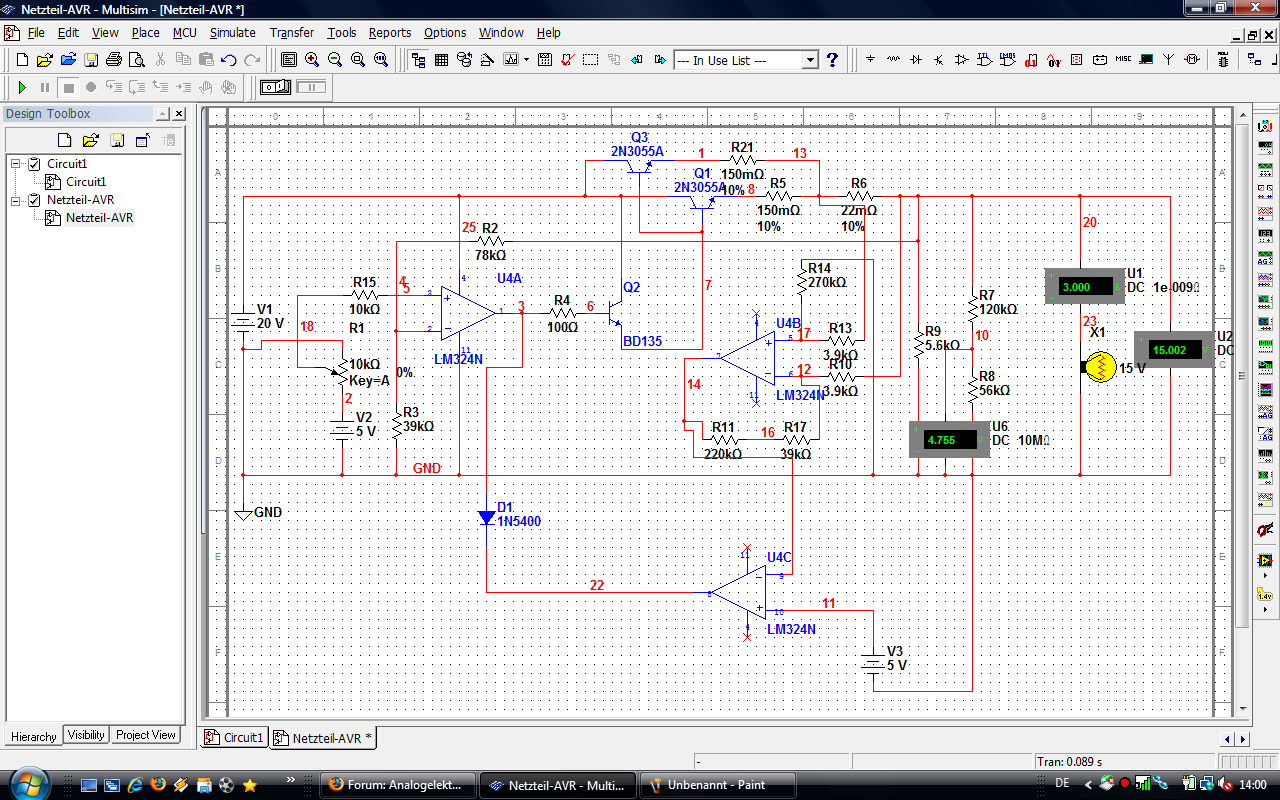

Hallo, ich habe folgendes Problem. Ich habe mir ein Netzteil gebaut, in
verbindung mit einem Mega8, der die sollwerte für Spannung und Strom
vorgibt. Über 2 ADC´s werden die tatsächlichen werte gemessen. Es
liefert max 3A bei 20V. Nun möchte ich das ganze noch kurzschlußfest
machen, mittels abschaltung. Ich habe gemessen, das bei einem kurzschluß
so ca. 5.5A fließen. Reicht es wohl, wenn ich diesen wert mit dem AVR
überwache, und bei erreichen von Strömen über z.b. 3.5A die Spannung
einfach abschalte ?
Danke !!!

von Andi (Gast)
Hier der Plan. Existiert leider nur als Multisim-Plan. Die beiden 5V
Spannungen sind Symbolisch für den AVR-Sollwert.
von Ich (Gast)
Prinzipiell hast Du mit R6, U4B und U4C eine Konstantstromregelung da,
die nur programmtechnisch im AVR umgesetzt werden muß.
Wobei ich einiges in der Schaltung verändern würde.

von HildeK (Gast)
>Über D1 wird die Spannung zur steuerung der Transistoren ja
>runtergezohgen, wenn der vorgegebene Strom erreicht ist.
Ja, das ist aber bestenfalls eine Regelung auf einen kleinen Wert - mit
Abschaltung hat das nichts zu tun. Wenn die Transistoren 'runtergezogen'
wurden, ist der Strom weg und der U4C gibt wieder frei. Ich würde sogar
sagen, dass die Anordnung schwingen wird.
Der U4C ist ja im Open-Loop-Betrieb und verstärkt zusammen mit U4B sehr
stark.
Außerdem: mit U4C den Ausgang von U4A runterzuziehen, ist auch nicht
gerade eine gute Lösung! U4C sollte wenigstens an die andere Seite des
R4 angeschlossen sein.
Es fehlt ein speicherndes Element, das bei erkanntem Überstrom den
Transistoren dauerhaft die Basisspannung nimmt.
von Ich (Gast)
Anode D1 an + Eingang U4A, Referenzspannung V3 über AVR einstellbar für
verschiedene Maximalströme machen, Widerstand von Emitter Q2 zum
Verbindungspunkt R5/R21.

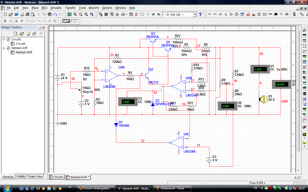

von Andi (Gast)
Dann sollte ich die Messung für den Strom allerdings über eine Z-Diode
machen, da die Messspannung bei Kurzschluß kurz über 5V liegt (an punkt
14).
von Andi (Gast)
Hab den Plan mal mit D2 ergänzt.....
von Uwe (Gast)
Hi!
Die Strommessung im "+"Zweig ist hinterhältig, wenn das Verhältnis der
Brückenzweige von U4B nicht exakt gleich ist.
Die Betonung liegt auf exakt! 259/270K sind schon mal Welten voneinander
entfernt. Das Problem dabei ist das bei unterschidlicher Ua der Strom
nicht konstant ist. 1 Ohm bringt schon merkliche Veränderungen bei Ia.
Verstelle mal in der Simu deine Sollspannung und beobachte den Strom
dabei.
Gut bewährt hat sich bei mir 4x 47K/0,1% und in einem Brückenzweig ein
47R
Spindeltrimmer mit Schleifer am OV. Da du aber noch verstärkend
arbeitest
sind die Werte nur als Anhaltspunkt zu sehen.
U4A und U4C arbeiten immernoch gegeneinander, auch wenn jetzt schon mal
100R dazwischen sind. Das ist nicht gut. Normalerweise werden beide über
Dioden entkoppelt. Den Basisstrom für den BD139 musst du dann aber
anders bereitstellen. Im einfachsten Fall über einen R oder besser einer
Stromquelle von Ue aus. Ein weiterer OV(U4D), der dann nur als Treiber
für
die Endstufe wirkt, wäre auch denkbar.
Kurzschlussüberwachung würde ich vermutlich garnicht machen. Das Ding
wird
vermutlich im blödesten Moment auslösen. Eine flinke 4A Feinsicherung in
der Ue Leitung wäre bei mir vermutlich das Mittel der Wahl.
Das sind natürlich alles blos Meinungen, machen kannst du was du willst.
Viel Erfolg, Uwe
von Andi (Gast)
Wie gesagt, ich bin für alle Tip´s sehr dankbar. Sollte man den
Stromsensor in den massezweig verlegen ?
von Uwe (Gast)
Hi!
>Sollte man den Stromsensor in den massezweig verlegen ?
Es würde die Strommessung deutlich stabilisieren/vereinfachen.
Dafür musst du bei der Spannungsreglung auf die Masseanschlüsse achten,
damit der I-Messpannung mit ausgeregelt wird.
Viel Erfolg, Uwe
