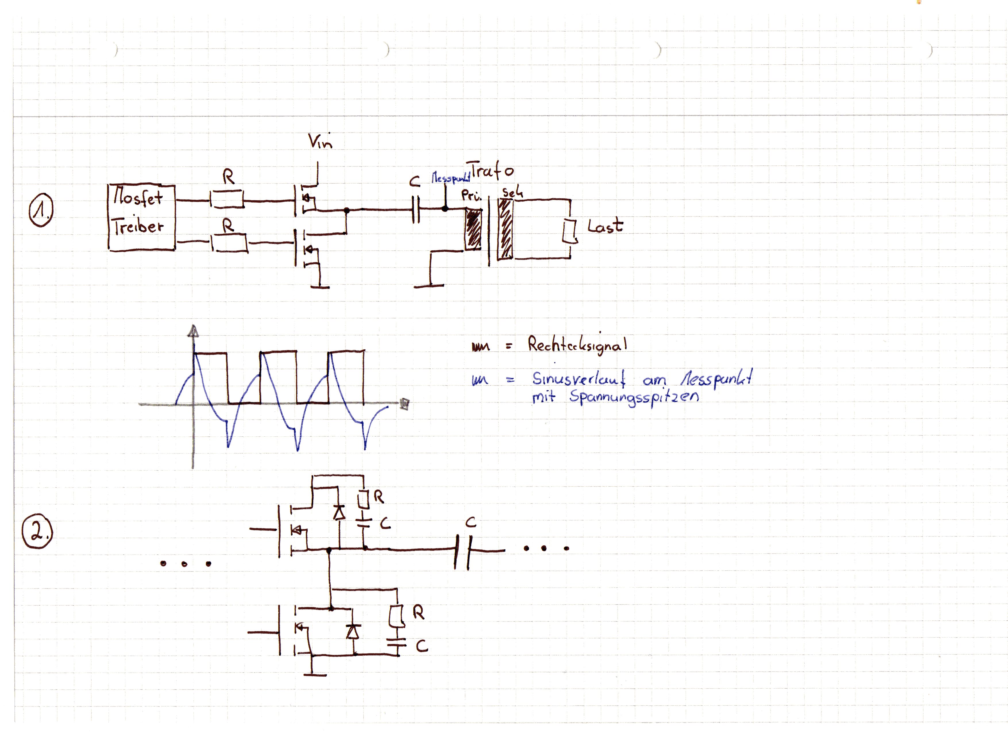

wie versprochen meine nächste Frage.Hab die im Anhang aufgezeichnete
Schaltung und messe am Messpunkt einen Sinusverlauf mit
Spannungsspitzen.
Kann ich diese durch die Schaltung 2 Kompensieren? Wenn ja wie
Dimensioniere ich R und C?

Den Snubber kannst du dir sparen, der bringt bei dieser Anordnung nix,
denn es können durch die Dioden keine großen Spannungsspitzen entstehen.
Die Spitzen dürften daher kommen, dass das ganze nicht exakt auf
Resonanz abgestimmt ist.

Die "Spannungsspitzen" sind genauso hoch, wie der Rechteck, den Du mit
der Halbbrücke erzeugst. Sie sind also prinzipbedingt und eigentlich gar
keine Spannungsspitzen. Ist lediglich das Ergebnis der
Hochpassfilterung.

Dein Trafo besitzt eine so niedrige Induktivität, dass er massgeblich
die Signalform mitbestimmt. Es ist praktisch ein LC-Schwingkreis, dessen
Güte von der Last verringert wird. Ob Du das willst? Wenn Du den
Rechteck spannungsmäßig hochtransformieren willst, müßtest Du die Anzahl
der Windungen im Trafo erhöhen. Dann wird aus den Spitzen langsam der
Rechteck, quasi aus der Not die Tugend. Und letztlich stellt man fest,
dass nicht die Spitzen die Störung sind sondern der darüberliegende
Sinus :-)
Aber wie gesagt, dazu müßte man wissen, was Du eigentlich bezeckst.
