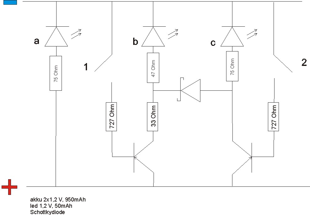

ich habe einen schaltplan der folgendes machen sollte
led a: leuchtet immer
led b: leuchtet nur wenn schlater 1 gedrückt wird
led b und c: leuchtet nur wenn schalter 2 gedrückt wird.
betriebsspannung liegt bei 2,4V (zwei kleine aa-akkus)
leds brauchen 1,2V und 50mAhm
als transisoren habe ich BC 557C=BC 560C siehe
http://www2.produktinfo.conrad.com/datenblaetter/150000-174999/154970-da-01-en-BC_557C_BC_560C.pdf
da dass ganze in kleidung eingenäht wird, habe ich statt kabel zwischen
der plantine und den taster elektrisch leitenden faden verwendet.
http://www.sparkfun.com/commerce/product_info.php?products_id=8544
bei der verwendeten länge hat es einen widerstand von 80 Ohm
da die leds zu schwach leuchten würden, wenn der strom nur über den
faden läuft, verwende ich die "transistoren als schalter"
nun wollte ich wissen, ob ich die vor-und basiswiderstände richtig
gewählt
habe?
http://pixelup.net/images/79777253elektronik-plan2.jpg
von Benjamin S. (recycler)
Also normalerweise zeichnet man PLUS (+) nach oben. So sieht das ein
wenig strange aus. Ausserdem wird der Strom in Ampere bzw milli Ampere
gemessen. 1 Stunde lang dieser verbrauch, gibt Amperestunden = Ah.
Ich frage mich ob du noch mehr vor hast mit dieser Schaltung.
Wieso nimmst du den a-Teil nicht so wie er ist und beim b und c-Teil das
Ganze ohne den Transistor sondern nur mit Schalter und Diode ähnlich
a-Teil.
Also Schalter - Widerstand - LED. Und dazwischen eine Diode.
Die 2. Diode ist nicht unbedingt notwendig, sollte aber wegen der
gleichen Helligkeit von Teil a und b beibehalten werden.
Zur Schaltung im Anhang
Dioden: 1N4001 oder 1N4148
R1 = (2,4V-1,2V) / 50mA = 24 Ohm
R2,3 = (2,4V-1,2V-0,7V) / 50mA = 10 Ohm
Du kannst auch den Draht als Vorwiderstand nehmen. Oder du überlegst dir
was anderes, weil der Drahtwiderstand bei dir wesentlich größer ist als
der Vorwiderstand von Transistor. So wird das nicht funktionieren.

von Peter B. (handyaner)
Hallo
der Plan wird nicht erweitert, spricht keine zusätzlichen LEDs etc.
Die Akkus sollten eine weile durchalten, da jede jeweils 950mAh hat.
Zu den transistoren: es handelt sich um den typ BC 560C
IC Collector Current (DC) -100 mA
Classification-----A---------B------------C
hFE------------110 ~ 220--200 ~ 450---420 ~ 800
hier ist noch das Datenblatt
Du hast ja mit R1 = 24 Ohm und R2,3 = 10 Ohm gerechnet. der elektrisch
leitenden Faden hat aber schon einen Widerstand von 80 Ohm.
Da leuchten doch die LEDs kaum noch. Deswegen dachte ich, ich kann
dieses Manko mit "Transistoren als Schalter" umgehen.
von Rene H. (Gast)
Bei 80 Ohm Leiterwiderstand und 2.4 V Speisung kann das irgendwie nicht
funktionieren. Da sind viel zu hohe Verluste wenn die LED 50mA saugen
will. Oder sehe ich das falsch?

von Rene H. (Gast)
Transistoren weg ( 0.7 V Verlust ).
Widerstände raus (ist schon durch die Leitung von 80 Ohm gegeben).
Diode max. 20mA.
Dann sollte es klappen. Die Transistoren bringen in dem Fall ausser
Verluste gar nichts (im Gegenteil, man muss mit einem möglichst kleinen
Strom fahren, damit 1. die Leitung nicht heiss wird und der Anzug nicht
abfackelt und 2. der Spannungverlust in der Leitung nicht zu gross
wird).

von Andrew T. (marsufant)
ja, die Überlegung ist prinzipiell richtig.
Du hast aber mit den Transistoren typ. 0.15 bis 0.4 V Verlust in dieser
Schaltungsart.
Das kannst durch Wechsel der Transistoren sicher auf 0.08 bis 0.1 V
drücken. Zetex wäre da z.B. ein Hersteller derartiger Typen.
ok ich habe eine kleine 12v batterie.
wenn ich nun den schaltplan von  Benjamin S. nehme bräuchte ich für
R1: (12V-1.2V)/50mA=216Ohm
R2: (12V-1.2V-0.7)/50mA=202 Ohm - 80 Ohm= 122 Ohm
R3: (12V-1.2V)/50mA=216 Ohm - 80 Ohm = 136 Ohm
stimmt das?
-80 Ohm deshalb weil der elektrisch leitender faden so viel widerstand
hat.

von Rene H. (Gast)
Hallo Peter,
R3 stimmt demnach nicht, da hast Du die Verluste der Diode unterschlagen
(-0.7 V).
R2 == R3
Ansonsten kommts hin.
Grüsse,
René
ich glaube nicht. Zwischen R3 und rechten LED ist keine Diode.
von Rene H. (Gast)
Peter, Du hast völlig recht. Hatte mir den Schaltplan nicht mehr
angesehen. Sorry! :-)
