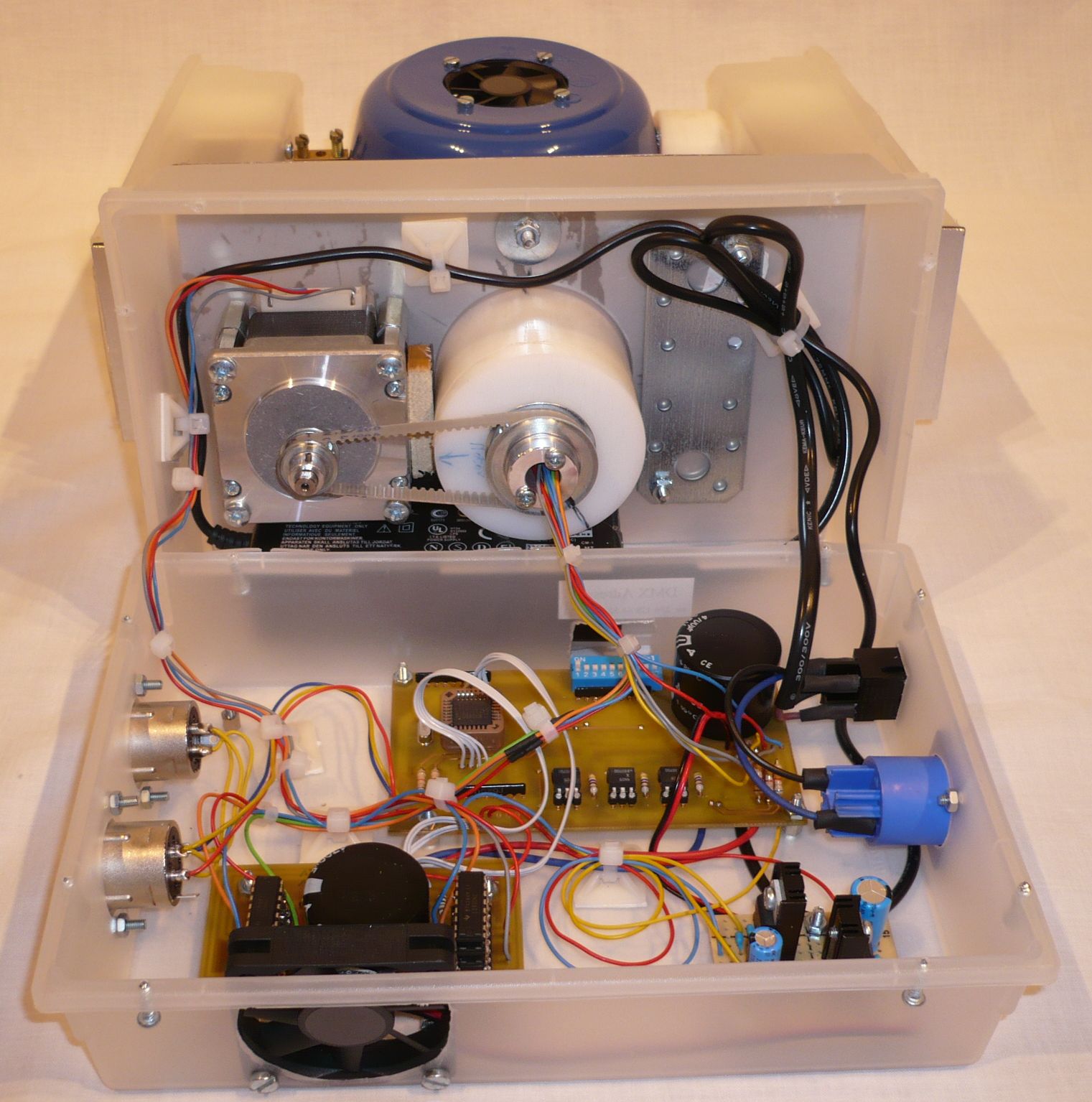

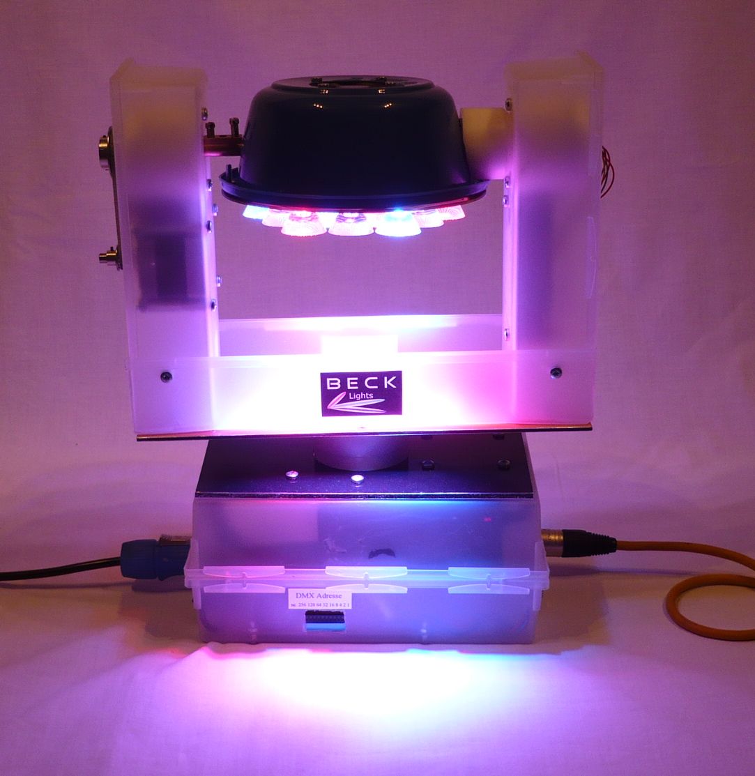

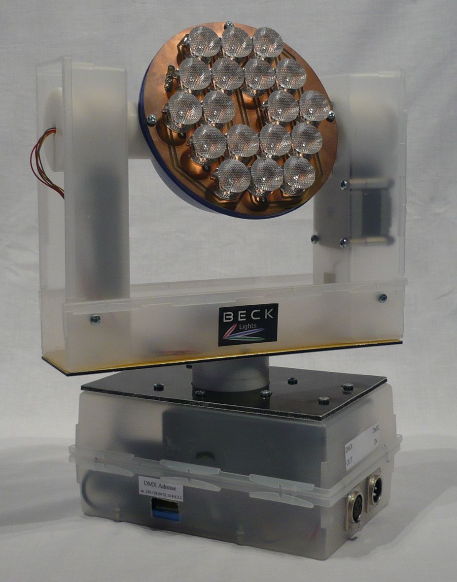

von Alexander B. (lpc900)
Fertig :-)
Scheint ja interresante Bilder zu sein :-)
Gruß Alex
