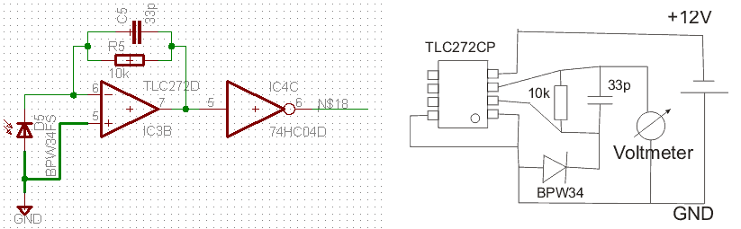

Mein Plan: ich möchte die Helligkeit in meinem Gewächshaus messen,
welches über 1wire-Bauteile gesteuert wird. Dazu ich habe einen Bauteil
welcher Spannungen von 0-10 V messen kann.
1. Ansatz: ich habe mir eine BPW34 gekauft und hänge sie an den
1wire-Bauteil. Somit messe ich Spannungen von ca. 0-0.4V, aber nachdem
das nicht wirklich linear ist, kann ich also nur Sonnenaufgang und
Sonnenuntergang feststellen.
2. Ansatz: Auf der Websuche bin ich auch auf dieses Forum gestossen und
auf einen Beitrag mit einem TLC272
(Beitrag "schnelle und einfache Lichtschranke", Bild1). Das habe ich

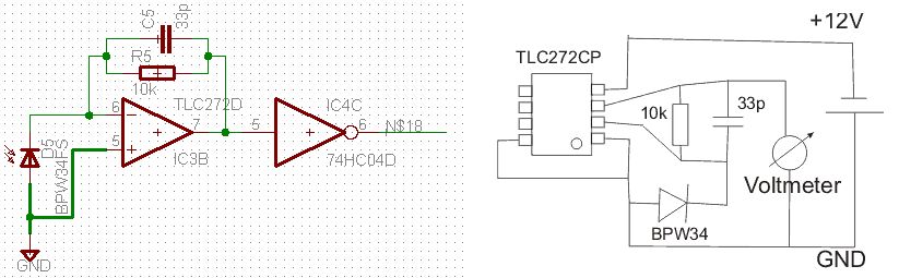

versucht nachzubauen (ohne 74HC07D). Ausserdem habe ich keinen TLC272D
bekommen sondern nur einen TLP272CP. Auf PIN 8 habe ich 12V angelegt,
und PIN 4 habe ich mit PIN 5 auf Masse gelegt (Bild2). Ich kann aber
eigentlich keine Verstärkung feststellen, sondern messe wieder nur
Spannungen von ca. 0.3V
Was mache ich falsch? Ich bräuchte nur eine ganz einfache Schaltung, es
können auch kleinere Spannungsdifferenzen als 0-10V erzeugt werden, und
es muss auch nicht exakt linear sein ...

von Kupfer Michi (Gast)
>TLC272CP.
Geht in ordnung.
>. Ich kann aber eigentlich keine Verstärkung feststellen, sondern messe wieder
nur Spannungen von ca. 0.3V
BPW34 richtig rum eingesetzt?
Mit dem 10K Widerstand regelst du die Verstärkung.
Würde eher je nach Anforderung in Richtung 100K ... 1Meg gehen.
Mit deinen Bauteilen bekomme ich mit einer 25W Lampe mit 10K ~3V und mit
100K im halbschatten schon 4V.
von Helmut (Gast)
Nimm halt 100kOhm statt 10kOhm.
Dann gibt es die zehnfache Ausgangssapnnung.
Die Helligkeit schwankt je nach Bewölkung um Faktor 100 oder mehr.
Ganz schlimm wirds mit dem Dynamikbereich, wenn die Sonne dann auch
noch zu bestimmten Zeiten direkt draufstrahlt.
Man müsste entweder den Photostrom logarithnieren (
ein paar Dioden in Serie statt 10k Widerstand) oder den Widerstand
umschalten.
Eine Messung mit Zimmerbeleuchtung ist wie Abends nach Sonnenuntergang.
Helmut
von Hermann G. (df2ds)
deine Schaltung mit dem TLC272 ist ein Strom-Spannungs-Wandler und kein
Verstärker...
Das ist auch gut so, da nur der Strom durch eine Fotodiode linear mit
der Helligkeit zunimmt. Die Spannung ist als Maß für die Helligkeit kaum
zu gebrauchen.
Bei richtigem Aufbau solltest du am Ausgang des TLC eine Spannung
erhalten nach der Formel
Bei 0,3V und den angegebenen 10 kOhm wäre das ca. 30µA Fotostrom. Das
klingt plausibel.
Mach' doch mal den Widerstand größer (so zwischen 100K und 1M). Dann
sollte am Ausgang auch gut eine Änderung messbar sein.
Übrigens: Hat der OP-Amp einen ausreichend kleinen Offset-Strom? Wenn
der in die Größenordnung des Fotostroms kommt, ist das Messergebnis auch
nicht wirklich zu gebrauchen!
Viel Erfolg!
  Hermann

Realistisch betrachtet würde es reichen, wenn Du:
- Die Kathode der Fotodiode einfach an +12V hängst
- Die Anode über den Messwiderstand an Masse anschließt
- TLC272 weglässt
Somit liegt am Widerstand wieder eine Spannung an, die proportional mit
der Helligkeit steigt.
Das funktioniert, weil hinten ein Schmitt-Trigger mit sehr hochohmigen
Eingang angeschlossen wird, der die Messung nicht beeinflusst.

von JensG (Gast)
Der TLC272 kann Spannungen bis herunter zur Masse nicht verarbeiten.
Nimm den LM358. Solltest Du eine negative Spannung zur Verfügung haben,
dann kannst Du Masse auch auf z.Bsp. -12V legen,
Gruß  --  JensG
