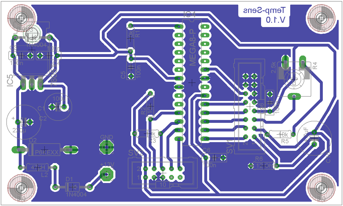

wäre jemand so nett kurz über meinen Layout zu schauen?
Links ist die Stromversorgung, der Atmega soll im KFZ betrieben werden.
Unten befindet sich zwei i2c Ausgänge für Software i2c. Rechts ist ein
Anschluß für ein LCD.
Ist es so korrekt, oder müssen an beide i2c Leitungen die 10k Pullups
dran, also dann insgesamt 4 Stück?
Danke
Alex

von AC/DC (Gast)
Schaltplan wäre ganz nützlich.
Dein Spannungsregler liegt zu nahe an der Befestigungsschraube und
kann etwas nach rechts verschoben werden wo reichlich Platz ist.
Die Pads der meisten diskreten Bauteile sind zu klein und können
ruhig die Minimalbreite haben wie die Pads von R4. Die Leiterbahn
unter R4 kannste auch in 45° ausführen. So ein krummer Winkel tut mir
immer in den Augen weh, weils einfach nicht erforderlich ist.
Ansonsten ist es ganz gut. Schön, das du an die Befestigung
und die Beschriftung (fürs Handling)gedacht hast. Das wird
leider oft vergessen.
von TSE (Gast)
rutsch mal deine Stromversorgung etwas mehr nach rechts in die Mitte.
so weit Ausen sollte man keine Leiterbahnen mehr führen.
erst recht nicht wenn du selber ätzen willst, gibt nur Probleme.
für schnelle montage und vor allem demontage wären so Schraubklemmen
nicht falsch
von Christian G. (christiang)
Die Abblockkondensatoren des Spannungsreglers liegen direkt auf dem
Regler selbst, ist das so gewollt, sprich Spannungsregler wird stehend
montiert? Ansonsten würde ich diese beiden Cs direkt vor den Regler an
die Anschlüsse ziehen. Gleiches gilt für die Diode D3.
Wie willst du die Spannungsversorgung anschließen, mittels
Schraubklemmen? Dann würde ich diese um 90° drehen, so dass du die
Leitungen direkt vom Platinenrand zuführen kannst.
Rund um den Stecker SV1 liegen ein paar Bauteile, die sich evtl. später
mit dem Steckerverbinder um den Platz streiten, speziell der eine
Kondensator

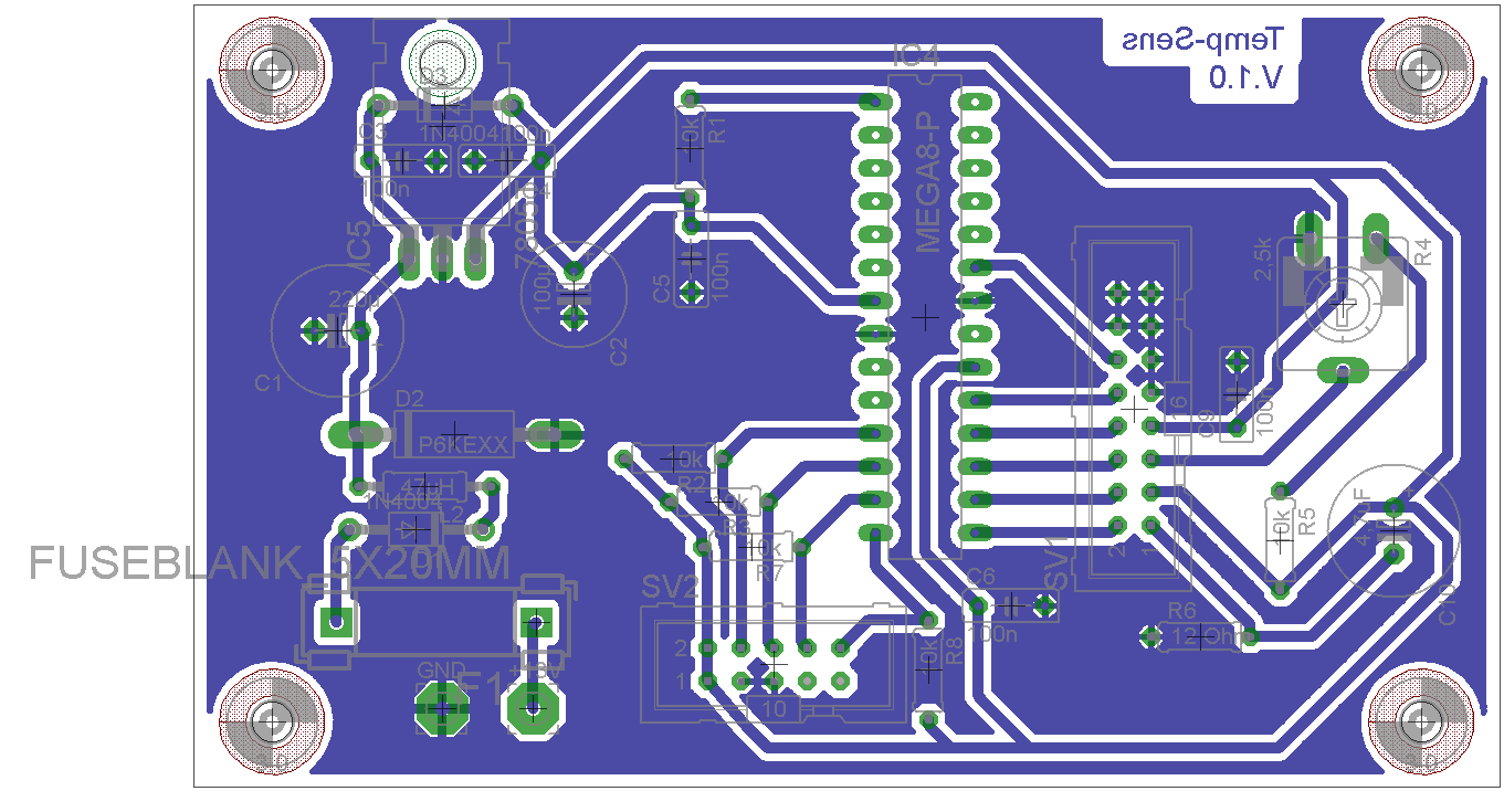

von Filth _. (filth)
vielen Dank für die Tipps.
Der Spannungswandler soll stehend montiert werden. Rechts die bauteile
habe ich etwas auseinander geschoben und allen 4 i2c Leitungen 10k
Pullups verpasst. Habe noch einen Sicherungshalter hinzugefügt.
Wie kann ich bei den Bauteilen die Pads vergrößern?
Grüße
Alex

von AC/DC (Gast)
Das hängt von deiner Software ab. Evtl.im Bauteileditor, wo man Bauteile
kreiern bzw.editieren kann. Im Layout geht das bei einigen Programmen
nicht.
Hoffentlich verbraucht deine Schaltung nicht so viel Strom das ein
Kühlkörper nötig ist und dafür die paar Bauteile drunter im Weg sind?

Hmm, vielleicht sollte ich die Teile drunter doch mal verschieben, so
habe ich im Notfall Platz.
Ich benutze Eagle - man könnte ja jetzt überall größere Pads über die zu
kleinen setzen.

von Helmut L. (helmi1)
Wenn du schon eine Transsorb Diode einbaust dann gehoert die hinter dem
Spannungsregler auf die 5V Seite. SOnst nuetz sie dir nichts wenn der
Regler defekt wird. Bei deinem Spannungsregler, wie willst du die beiden
Kondensatoren und die Diode bestuecken ? Die liegen dort uebereinander.
Gruss Helmi
>Spannungsregler:
>Wenn der stehend montiert wird, dann passt das ;)
Der sieht aber nach einer liegenden Version aus.
Ok das mit der Diode kannst du so lassen.
