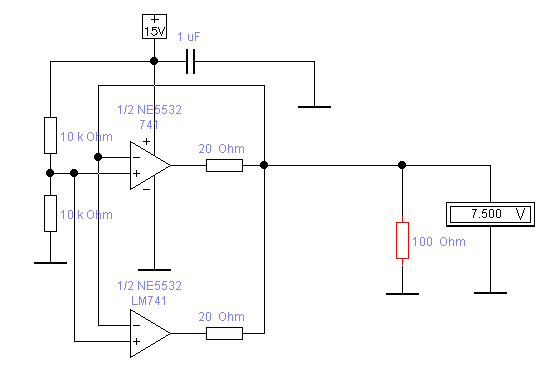

von H.P.Wehrter (Gast)
Ich hab mir das so vorgestellt.
Vielleicht noch zwei kleine Elkos von der künstlichen Masse (=1/2 Ub)
gen Plus bzw. Minus.

Das ist sehr unguenstig so was zu machen. Deine Stromaufteilung auf die
beiden OPs geht so nicht. Die Stromaufteilung der beiden OPs auf die
Widerstaende haengt so von der Leerlaufverstaerkung der OPs ab. Durch
die gegenkopplung sind die beiden OPs bemueht die Differenzspannung
zwischen ihren beiden Eingaengen zu Null zu machen. Wenn jetzt die Ops
unterschiedliche Leerlaufverstaerkung haben uebernimmt der mit der
hoehren Verstaerkung den meisten Strom. Auch bei gleichen OPs im selben
Gehauese ist nicht garantiert das die beiden die gleiche
Lerrlaufverstaerkung haben. Der Hersteller gibt ja auch nur einen
Groessenbereich an und nicht eine exakte Verstaerkung. Besser ist es wie
oben schon angedeutet hinter dem OP eine komplementaer Schaltung mit 2
Transistoren zu setzen.
Gruss Helmi

von Helmut L. (helmi1)
>Da wäre ich nicht so sicher.
Hast du die beiden Schaltungen schon mal verglichen ?
Bei der einen Schaltung sind die beiden (+) und (-) Eingaenge verbunden
und bei der anderen Schaltung haengt der eine Eingang am Ausgang der
ersten Stufe.
Auch bei der Schaltung von Burr Brown gibt es ein Problem. Die beiden
Signalspannungen sind nicht Phasengleich.
von Ulrich (Gast)
Die Schaltung aus der Application Note von Burr Brown geht schon ganz
gut.
Nur wenn man ein größere Kapazitive Last hat, müßte man die Rückkopplung
zum Teil vor dem Widerstand abgreifen, so ähnlich wie zur Entkopplung
kapazitiver Lasten.

von Jens G. (jensig)
naja, nur um den einen zu nutzen, macht es ja kaum Sinn, beide parallel
zu schalten. Das könnte zusätzliche Probleme schaffen. Wenn Du die eine
Hälfte totstellen willst, dann kannste ja evtl. den einen mit seinen
Eingängen auf Masse oder + oder -ä schalten, sofern der das so zuläßt.
