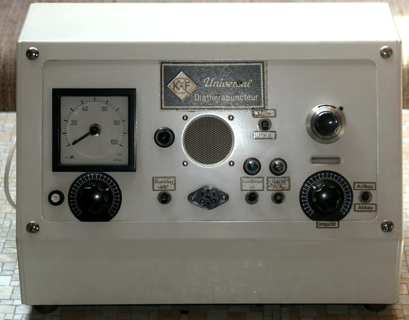

ich bin auf der Suche nach einem Schaltplan für das Kraiss + Friz
Diatherapuncteur Gerät. Der Schaltplan soll sich im Gerät befunden
haben. Hat diesen vielleicht einer?

von Andrew T. (marsufant)
Das abgebildete Gerät ist ein ziemlich altes
Reizstrom-Therapiegerät/Reitstrom-Akupunkturgerät.
Wennn Du also nicht darauf fixiert bist , GENAU dieses Gerät nachbauen
zu müssen: Schau einfach mal unter dem Begriff Reizstrom, TENS ,etc. und
Du findest Dutzende von Anleitungen.
Ebenso bie 1-2-3 hunderte von Geräte für unter 5 Euro, die so eine
vergleichbare Funktion liefern - mußt Du halt selber entscheiden ob Du
lieber kaufst oder baust...
Wenn's dagegen exakt das sein soll: Suche nach Reinhold Voll, und
Diatherapuncteur. Die Wirkungsweise und Aufbau des Teils sind da gut
erklärt.
Anmerkung : Eine Suche nach EAV hilft nur bedingt weiter, da diese
3-letter-abbreviation bereits anderweitig belegt ist ;-))
hth,
Andrew

Tja, ist im wesentlichen ein Ohmmeter mit AC Messung, d.h. der Meßteil:
eine einfache 2V AC Wechselspannungsquelle, ein nachgeschalteter 95KOhm
Widerstand und ein uA Meter.
Letzteres würde man heute mit OPV, aktiver GLeichrichter zur
Wechselstrommessung realisieren -- das ermöglicht es ein recht
unempfindliches preiswertes (Analog-)Instrument zu benutzen.
Man kann es z.B. daraus entwickeln bzw. umbauen (ist die 5 LED Version,
aber ein Zeigerinstrument wäre natürlich statt dessen auch gut
anzubringen):
http://www.electro-tech-online.com/electronic-projects-design-ideas-reviews/12770-galvanic-skin-response-output-display-electrode.html
Den Rest Mußt Du Dir ab jetzt selber entwickeln.

Konntest Du Dir NICHT selber als Plan zeichnen?
von gast (Gast)
Ich hatte nach einem Schaltplan gefragt und bis jetzt habe ich nur einen
halbfertigen Schaltplan bekommen. Vielleicht funktioniert diese
Schaltung garnicht. Ich werde sie natürlich testweise aufbauen. Aber
wann bekomme ich endlich richtige Hilfe.
von EAV-Spezialist (Gast)
Was sollte an einer solch einfachen Schaltung für ein Ohmmeter nicht
funktionieren?
Andrew hat es Dir doch wirklich einfachst erklärt.
Die Hilfe die Du wirklich benötigst kann Dir nur ein Arzt geben. Geh
dringend dorthin.
