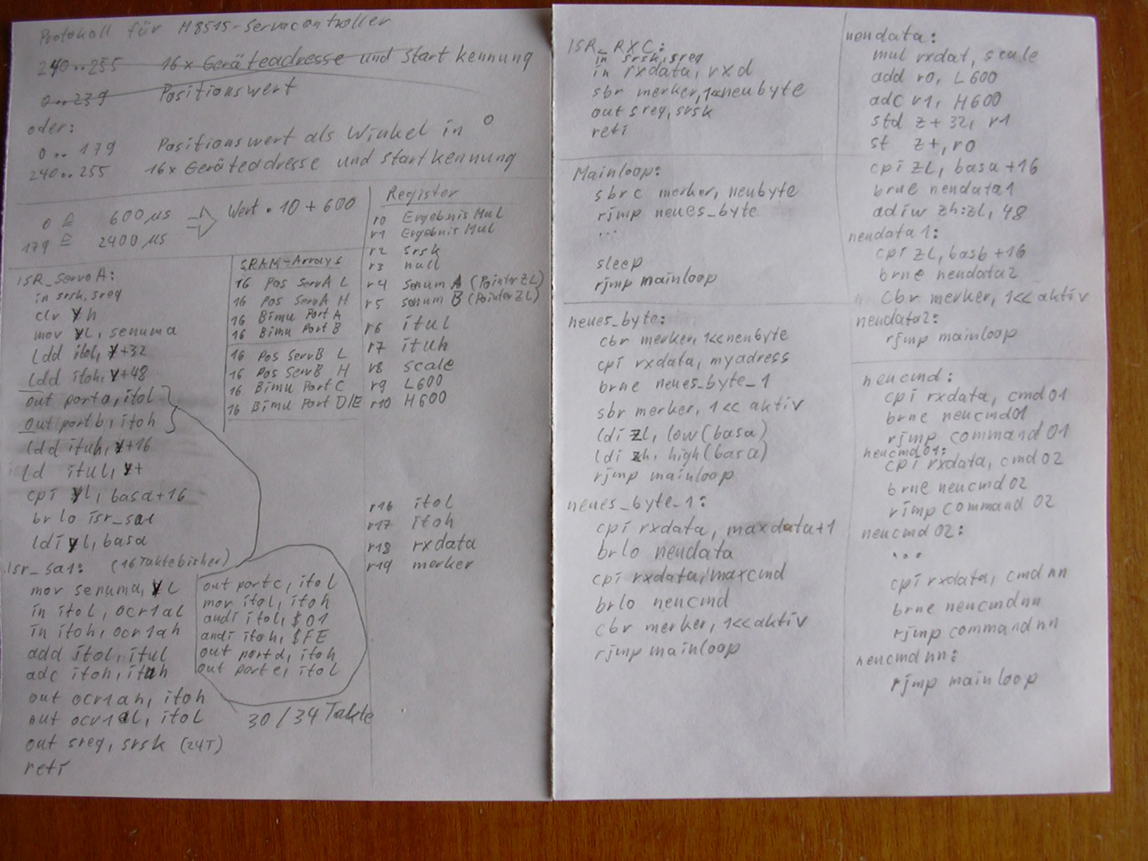

von Hannes Lux (Gast)
Hier steuert ein Mega48 mit 1MHz getaktet 7 Servos im Hintergrund
(Interrupt): http://www.hanneslux.de/avr/mobau/7ksend/7ksend02.html
6 Positionen werden per ADC von Kreuzknüppeln eingelesen, die 7. per
Taster. Es sollte kein Problem sein, die Positionen in einem Array im
SRAM zu halten. Es sollte auch kein Problem sein, die Kette auf bis zu
12 Servos zu erweitern und mit der zweiten Compare-Einheit weitere 12
Impulse zu erzeugen. Die 20ms werden dann zwar nicht eingehalten (wenn
eine Kette fertig ist, beginnt sie einfach von vorn), das macht aber
nichts, die Servos laufen auch mit mit nicht so exaktem Impulsabstand
zufriedenstellend. In einer Steuerung für Bahnschranken (langsame
Bewegung erwünscht) beträgt der Impulsabstand 64ms, das funktioniert
wunderbar und braucht weniger Strom.
Also ein Mega8515 (wegen der Pins) kann ohne weiteres 24 Servos (an 3
Ports) ansteuern, deren Positionswerte im SRAM gehalten werden und vom
Mega8515 selbst berechnet werden können. Ein anderer Controller kann
dann über SPI (braucht keinen Quarz, der Mega8515 kann dabei mit 1MHz
intern laufen) oder U(S)ART (braucht im Synchronmode auch keinen Quarz)
Befehle zum Bewegungsablauf (vordefinierte Sequenzen im Flash oder EEP)
senden. Der 8515 wird sich bei 1MHz Takt dabei langweilen und über 70%
der Rechenzeit im Sleep verbringen, effiziente Programmierung in ASM
(oder C vom Könner) vorausgesetzt. Wenn es unbedingt sein muss, dann
geht das auch in BASCOM, dann braucht es allerdings einen 16MHz-Quarz,
um das Pensum zu schaffen.
> Externer Oszi auf jeden Fall, da das Timing stimmen sollte.
Naja, für halbwegs reproduzierbare Servopositionen reicht der interne
Oszillator völlig aus. Ein Quarz wird erst bei Verwendung von UART
(asynchrone Betriebsart) erforderlich.
> Und ja, um C oder Assembler wirst du kaum herumkommen.
C alleine wird nicht reichen, ohne ASM-Grundkenntnisse (also das Wissen,
was auf dem AVR-Kern machbar ist und wie man den C-Compiler dazu bringt,
es so und nicht anders zu compilieren) kann man auch in C keinen
effizienten Code schreiben, denn der AVR kann kein C. ;-)
Bei Verwendung von zwei der oben erwähnten 4017-Ringzähler reicht ein
Tiny2313 völlig aus, 18 oder 20 Servos zu steuern (18 bei Einhaltung der
20ms, 20 bei freiem Rundlauf). Bei 1MHz Timertakt (bei 1MHz oder 8MHz
CPU-Takt) sind zwischen 1,0ms und 2,0ms 1000 Schritte, zwischen den
Servo-Endlagen (etwa 0,7ms..2,3ms) etwa 1600 Schritte, das ist eine
recht brauchbare Auflösung, die wird ein preiswertes Servo nicht exakt
umsetzen können (ist ja auch nicht nötig). ;-)
> danke für die anregungen!
Na dann gibt es noch ein paar weitere Anregungen in Form meiner
Schmierzettel zum Thema... ;-)
(Ist natürlich nur so aus dem Hut gekritzelt, da wird noch dieser oder
jener Fehler drin sein...)
Den ersten Fehler habe ich schon entdeckt:
 STD z+32,r1 muss natürlich STD z+16,r1 heißen... ;-)

> @hannes: als kleines asm-einsteigerprojekt hatte ich überlegt, eine led
> 10 mal blinken zu lassen. kann man irgendwo im netzt was zur
> asm-programmierung in bezug auf avr-controller finden?
Das hiesige Forum hat ein AVR-Tutorial (eigentlich 2, eins für ASM und
eins für C). Dann gibt es noch das AVR-ASM-Tutorial von Herrn Schmidt,
das ist für die ersten Schritte auch verdammt gut. Falls Du ein paar
ASM-Programme analysieren möchtest, so findest Du bei mir ein paar
Quelltexte:
http://www.hanneslux.de/avr/index.html
> im Roboterforum hat eben jemand vorgeschlagen,
Es geht nicht darum, was Jemand vorgeschlagen hat, sondern darum, ob
sich schon ein bereits bestehendes Protokoll als "Standard" durchgesetzt
hat. Ist dies der Fall, dann wäre es vermutlich nicht schlecht, sich
daran zu halten und mein Konzept zu verwerfen.
Ist dies nicht der Fall, dann lohnt es sich, über mein Konzept
nachzudenken. Ich bin am Überlegen, ob es nicht sinnvoll ist, die
UART-Übertragung doch bidirektional zu machen, gestattet es doch eine
Rückmeldung bei komplexeren Kommandos. Sobald ich etwas Zeit und Muße
finde, werde ich das Konzept mal in Software gießen, eine Kleinversion
mit Tiny2313 (14 Servos, ohne Rückkanal) und die Maxi-Version mit
Mega8515 (32 Servos, mit Rückkanal, da hier (später mal) komplexere
Kommandos eingebaut werden können). Vielleicht wird es auch noch eine
mittlere Version mit Mega8 (18 Servos, mit Rückkanal). Oder nur eine der
drei Möglichkeiten?
Zum 4017:
Ich hätte damit kein Problem, obwohl ich persönlich eine Einchip-Lösung
bevorzuge. Mir ist also ein einzelner Mega8515 lieber als ein kleinerer
AVR und mehrere 4017, schon wegen der Platine. Und wenn ich mehr als
zwei Logik-ICs durch einen AVR ersetzen kann, so mach' ich das auch
(sofern es nicht um hohe Frequenzen geht, die der AVR nicht schafft).
Die Ansteuerung der 4017 direkt vom Zentralcontroller dürfte den
Roboterbauern Probleme bereiten, da sie in Bascom werkeln und mangels
Ressourcen kaum neben dem Hauptsteuerprogramm noch das Timing für 3 oder
4 4017 beherrschen werden. Da halte ich es schon für sinnvoll, das
Timing der Servosteuerung auf einen (oder mehrere) eigenen AVR zu
auszulagern und diesen per UART mit Daten zu versorgen. Das Senden eines
simplen UART-Telegramms ist auch in Bascom mal so nebenher möglich.
