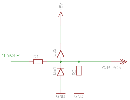

habe ein Problem bei der bestimmung der Widerstände in der Angehängten
Schaltung! Der Pin des Avr sollte zuverläsig auf 5,7 Voltgezogen werden
wenn am Eingang der Schaltung efektiv Spannung anliegt (nicht aber durch
jede elektrische Störung) wie errechnrt sich das???
Ich weiß zwar daß, es besser wäre Optokoppler zu verwenden dennoch
interessiert mich die diese Lösung !!
Gruß und Danke

Nimm halt ne LL103, dann sind es keine 0,7V sondern 0,3 -0,4V
Berechnung:
30-5V =25V
Strom festlegen. z.B. 1mA
Dann 25/ 0,001A = 25K
Denk mal drüber nach ggv. einen Spannungsregler einzusetzen, hört sich
blöd an, geht aber.
Oder ein R und eine Z-Diode.
Oder eine Polyfuse und eine Z-Diode. ( Sehr elegant, wie ich finde)
Oder ein Transistor in Emitterschaltung. ( Auch sehr elegant.

Nachtrag:
warum 25K? Weil die Diode die Spannung am Portpin gegen VCC klemmt, die
kann also nicht größer werden, als VCC plus V_Diode.
Den Widerstand gegen GND kannst Du weglassen, da überflüssig. Ach ja,
bei der Emitterschaltung wäre noch ein Basiswiderstand nicht schlecht,
sonst aber sehr billig und effizient.

von derderesnichtweiß (Gast)
Danke erstmal für Eure Atworten !!
Ich will aber die schaltung mit den Dioden wie oben beschrieben anwenden
Wie beeinflussen die Dioden den Spannungsteiler ??? Auf dem testaufbau
konnte ich den rechnerischen Spannungsteiler irgendwie nicht nachweißen
! (Die Dioden )
Danke schon mal für eine Erklärung
Also angenommen ich verwende einen Taster am Eingang der mit einer
Spannung von 10 bis 30V versorgt wird und dann die oben gepostete
Schaltung wie legt man dann die Widerstände aus ??? Danke
 derderesnichtweiß
von Z8 (Gast)
nach Masse?
dann R2 und D1 weg (sinnlos) und R2 = 10K. mfg Z8

von Mr B (Gast)
Wenn ich R2 weg lasse ist mein Port aber nicht richtig auf 0 wenn der
Taster nicht gedrückt ist ! oder ???
Das ist natürlich korrekt.
R2 soll aber grösser oder gleich R1 sein. ansonsten wird der Port bei
10V am Eingang nicht auf 5V kommen.
ist R2 grösser, so wird der Port jeweils auf deine 5.3V (schottky)
angehoben. R1 soll aber so dimensioniert sein, dass die Bratleistung
nicht überschritten wird. -> 30V - 5.3V / R1 = Ir1
Gruss Mr B
> ansonsten wird der Port bei 10V am Eingang nicht auf 5V kommen.
Halb so wild, bei Vcc = 5V reicht schon wesentlich weniger für eine '1'.
Aber ich würde einfach die obligatorischen 10k-Widerstände nehmen, da
machst du nicht viel falsch. Dann hast du bei 30V Eingangsspannung einen
Strom von 2,5 mA durch den Eingangswiderstand, und das kann der locker
ab.
