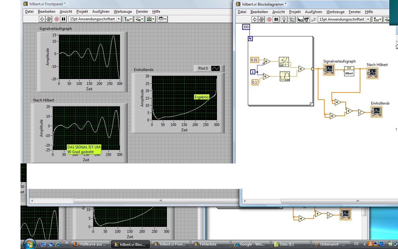

Hallo an alle, Ich habe Datensätze für einen aufklingenden Sinus. Ich benötige jedoch ein Diagramm mit der Hüllkurve der positiven Scheitel. Ist es irgendwie möglich solch ein Diagramm zu erzeugen? lg Robert
Hilbert Transfomation: Diese dreht die Phase unabhängig von der Frequenz um 90 Grad. Dann SQRT(Original ** 2 + Hilbert ** 2) wegwn sin(x)*sin(x) + cos(x)*cos(x) = 1 Siehe beiliegeneder LabVIEW Programm, das man auch ohne Kenntnis der Programmiersprache lesen kann.
