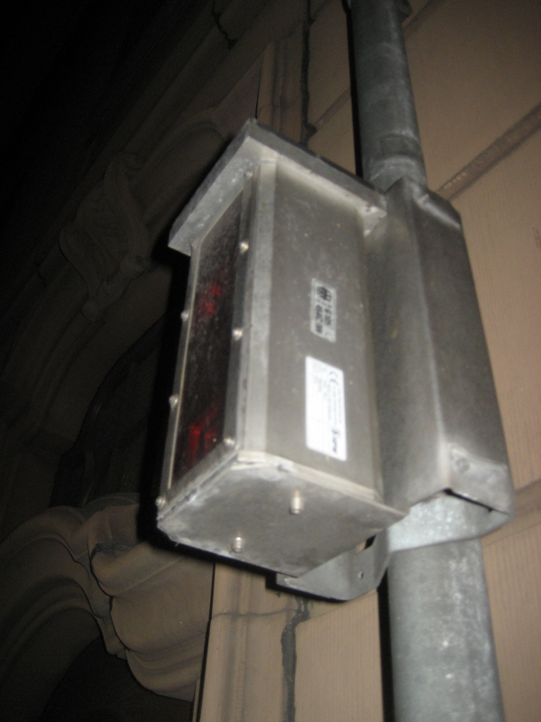

von PJ (Gast)
Hab sowas schön öfter gesehen, aber keinen Schimmer, was und wofür das
ist.
Die stehen am Straßenrand, wobei das Fenster zur Fahrbahn "guckt".
von Stefan P. (form)
Die rote Scheibe lässt auf ein Blitzgerät vermuten (ist vorgeschrieben
das es rot sein muss, sonst erschreckt man sich zu sehr als Fahrer).
Für ein komplettes Geschwindigkeitsmessgerät ist es zu klein, vermutlich
nur ein Remote-Blitz.
Hängt das Gerät an einer Ampel? Dann ist das für die Leute die nicht
anhalten wollen...
von 12:10 (Gast)
hab mich auch schon ein paar mal gewundert was das für ein Teil ist! -
würde mich auch interessieren!
von Johannes S. (demofreak)
Das gehört zur Ampel-Vorrangschaltung der ÖPNV. Auf den Fahrzeugen der
ÖPNV befinden sich die Gegenstücke dazu.
von 12:13 (Gast)
was ist ein Remote-Blitz?
Bei den Geräten die ich kenne zeigt das rote Fenster "rechtwinklig" zur
Fahrbahn/Fahrtrichtung - das würde dann doch eher auf eine Art
Verkehrszählung deuten, Aber die Dinger hängen in 3m höhe!?
von 12:13 (Gast)
ahhhh!
von Layouter (Gast)
In unserer Stadt werden solche Geräte verwendet um die
Busse/Strassenbahnen zu erfassen. Somit weiss die Leitstelle wann ein
Fahrzeug die Haltestelle erreicht bzw. verlassen hat.
Cheers
Sieh da. Ich hatte dahinter (weil die Kistln immer in der Nähe von
Ampelkreuzungen sind) nur die Vorrangschaltung vermutet. Werden die
Fahrzeugpositionen wirklich mit dieser nicht eben genauen und zeitnahen
"Offline"-Methode an die Leitstelle übermittelt? Ich dachte, das geht
ähnlich wie bei Speditionen und Taxiunternehmen per GPS+Funkübertragung?
/Hannes
von mbeyer (Gast)
Gibt es in deinem Ort Anzeigetafeln "Bus 123 fährt in X Minuten"? Dafür
sind diese Kästen. Sieht man z. B. in München zu Hauf vor Haltestellen,
die diese Displays haben.
mbeyer
Wenn ich mich recht entsinne, nennt man die Dinger Balisen.  Ist eine
Art passiver Transponder, der mit (meines Wissens) Infrarot angeregt
wird.  Damit wird der Ort ermittelt, an dem sich ein Fahrzeug gerade
befindet.
Die aktive Übertragung zum Leitsystem erfolgt allerdings vom Fahrzeug
selbst.  Andernfalls könnte man die Teile nicht passiv arbeiten lassen
(Energieversorgung im Fahrzeug ist einfach, Energieversorgung von
hunderten von Transpondern wäre aufwändig).
von Uhu U. (uhu)
