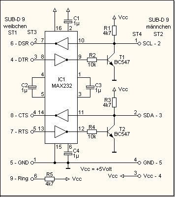

Ich Möchte mir für eine Rokonet Orbit 5 EMZ ein I2c Datenkabel Bauen
und ich habe schon einige Schaltungen aus dem Internet Aufgebaut und
erfolglos getestet aber die Software möchte nicht mit der EMZ
Kommunizieren
Gibt es überhaupt einen Standard wie die DSR DTS CTS RTS zusammen
gehören?
der I2C Bus muss in Beide Richtungen Kommunizieren
RS232 > I2C
I2C > RS232
Über Programmierkenntnisse in AVR verfüge ich Leider nicht
Wie bekomme ich Raus welche RS232 aus und Eingänge von der Software
angesprochen werden?
Gruß Thomas

Ich habe leider keine Ahnung, was ein "Rokonet Orbit 5 EMZ" sein könnte,
aber die Schaltung von dir schaut aus als könnte sie funktionieren,
WENN:
- Die Software explizit für diese Art von Schaltung geeignet/geschrieben
ist
- Die Schaltung an einem echten RS232-Port, und NICHT an einem
USB-RS232 Adapter hängt
- Dein Rokonet dieselbe Pinbelegung am I2C-Port hat
- Du auch nicht vergessen hast, 5V anzuschliessen (ist in dem Schaltplan
nur ganz unten ersichtlich)
Nebenbei: Der Schaltung fehlt noch ein 1µF Elko + 100nF Kerko von VCC
nach GND um wirklich "korrekt" zu sein. Der Max232 ist da aber meistens
nicht soo pingelig und tut auch ohne.
dir ist aber schon bewußt, daß du da auf PC-Seite keine Daten auf RX und
TX sendest/empfängst, sondern ein Bitgewackel auf Statusleitungen als
Daten interpretierst? Ich nehme an, daß deine PC-Software das passend
berücksichtigt.

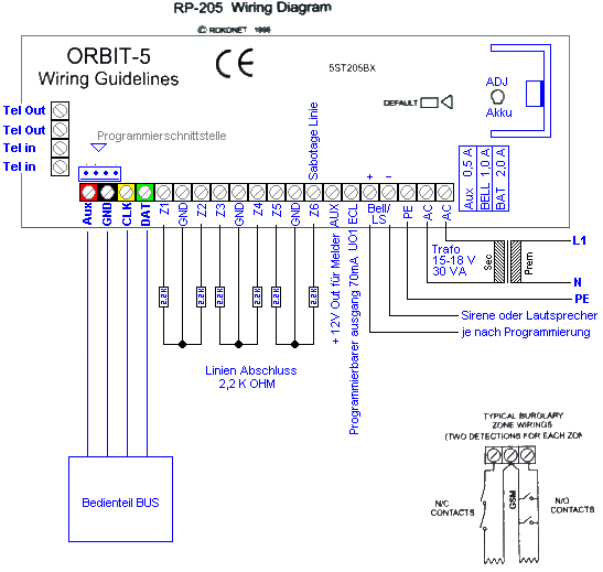

Das Programmier kabel wird Parallel zum Bedienteil angeschlossen
Das Bedienteil hat 4 Pinns
+ 12 V
GND
SCL
SDA
einen gewöhnlicher RS232 nach RS485 Adapter Habe ich
ich kann es ja mal ausprobieren
von Thomas J. (deh0511)
Hier mal ein Anschluss Plan des Mainboard der Rokonet Orbit 5
ich werde sie Gleich Bei ebay einstellen
