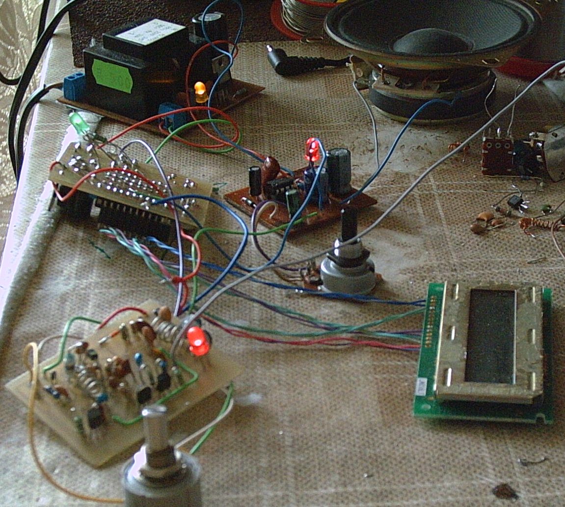

von Paul Baumann (Gast)
Ich habe erst vor Kurzem ein kleines UKW-Radio mit dem KA22429 gebaut.
Der ist pin-und funktionskompatibel mit dem TDA7088 und weist eine
erstaun-
lich gute Empfindlichkeit und Selektivität auf. Eine kleine Endstufe mit
LM386 und ein RDS-Dekoder mit Attiny2313 vervollständigen den Apparat.
Es ging mir zunächst nur darum, auch mal einen SMD-Schaltkreis zu
verwenden, um zu sehen, ob ich alter Zausel den noch mit meiner
Werkzeugausrüstung handhaben kann.
Anbei ein Bild mit dem Probeaufbau.
MfG Paul
