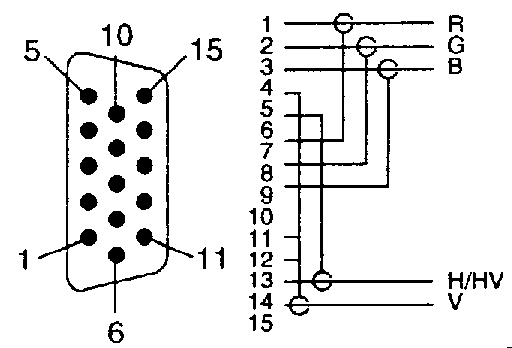

Hallo! Habe einen fest verbauten Bildschirm der folgende eingänge zur verfügung hat: Video R Video G Video B Video GND Video (composite sync) Nun will ich gerne meinen Laptop an diesen Bildschrim anschließen und möchte einen Adapter von VGA auf RGB dafür basteln! Leider habe ich noch keine ganz genaue vorstellung von der Beschaltung! Hoffe es kann mir jemand helfen! Vorallem wie schaffe ich es das meint Laptop den Bildschirm erkennt!? Gruß Matthias
VGA ist RGB. Allerdings nicht mit "composite sync", sondern mit getrennten H- und V-Sync-Leitungen. Die Signale lassen sich aber leicht mischen. Wichtiger ist allerdings das vom "fest eingebauten Bildschirm" unterstützte Videotiming - was für Horizontal- und Vertikalfrequenzen (bzw. Zeilen- und Bildwechselfrequenzen) unterstützt der? Weichen diese vom von der VGA-Karte erzeugbaren Timing ab, so wird ein scan rate converter erforderlich, und das ist recht aufwendige Elektronik. Wähle das nächste mal einen besseren Betreff, lass' das SCHREIEN sein und nutze Fragezeichen, wo Fragezeichen hingehören.
Wäre eine solche schaltung möglich wenn ich V Sync und H Sync zusammenlege?
Das Zusammenschalten der zwei Sync-Signale ist zwar einfach, aber mit einem Lötkleks ist das nicht getan: http://www.tkk.fi/Misc/Electronics/circuits/vga2rgbs.html Edit: Das ist lustigerweise genau die Seite, von der du auch dein Bild genommen hast. Warum hast du die nicht genauer angeschaut? Einfach nur das kleinste Bild auf der Seite kopiert in der Hoffnung dass es reicht?
Wie ich bereits darlegte, ist es wichtig, daß das Timing des Monitors zum Timing der VGA-Karte passt. Sollte das beispielsweise ein Monitor mit fernsehtauglichem Timing (15.625 kHz Zeilenfrequenz) sein, dann kann dieser nicht ohne zusätzliche Hilfsmittel von der VGA-Karte angesteuert werden.
Ok! Danke hat mir sehr geholfen! Noch eine Frage wie schaffe ich es das mein Laptop den Bildschrim erkennt muss ich dazu Pin 11 (ID0) auf GND legen?

Liest du eigentlich auch die gut gemeinten Antworten von Rufus hier? Ist das überhaupt ein VGA Monitor? Die Bezeichnung Video für Sync macht mich da sehr stutzig, das ist doch bestimmt ein Fernseh-Display.
Es handelt sie um mein Navi Display im auto! Hatte vorher diesen Adapter verbaut und möchte nun meinen Laptop als carpc nutzen! http://shop.conexx-video.de/artikel_id_121_a_Car-Multimedia-Multimediaadapter-Mazda-RGB-Videointerface-Mazda.html

Hab etwas gefunden (VGA -> 4 BNC)! Könnte es damit funktionieren!? http://cgi.ebay.de/SVGA-to-4-BNC-Male-VGA-Monitor-Cable-Lead-SENT-TODAY_W0QQitemZ120270293696QQcmdZViewItemQQptZUK_Computing_CablesConnectors_RL?hash=item120270293696&_trksid=p3286.m63.l1177
PAL/NTSC-Display An dieser Stelle möchte ich mich nicht so weit aus dem Fenster lehnen. Schon ein falscher Sysnchronimpuls und die Sache geht gründlich in die Hose! Da sollte man schon einen Verkäufer mit Rückgaberecht haben.

Das Ding kann kein VGA-Timing. Verwende weiterhin den Adapter und nutze
den TV-Out Deines Notebooks.
