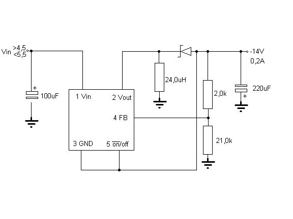

Hallo miteinander, Danke schonmal für die zahlreichen Antworten & Zuschriften. Ich möchte meine Frage zu einem Schaltplan noch etwas konkretisieren: Wie erzeuge ich eigentlich die Displayversorgungsspannung von Vee = -14.5V (s. Doku Seite 6)(bin Informatiker mit Elektronikgrundkenntnissen :-)? Kann mir dazu jemand eine kurze Beschreibung geben, auch wie ich das Display richtig an den AVR anschließe? Das wäre sehr schön. Die Hintergrundbeleuchtungsspannung wird in der Doku mit Vel = 110V angegeben - ist das korrekt? (fel = 500 Hz auch? oder sind eigentlich 50 Hz gemeint?) Gibt es auch eine Möglichkeit, eine Niedervoltspannungsbeleuchtung einzubauen? (Die 110 Volt sind mir für meine Zwecke nicht ganz geheuer :-) Falls also jemand schon ein wenig herumexperimentiert und brauchbare Tips auf Lager hat... Tobias.
Für die -14.5V ist ein DC/DC-Wandler Modul anzuraten... Einfach und geschmacklos, 5V rein, 15V/66mA raus, den positiven Ausgangspin auf Masse legen und hoffen daß das verwendete Modul galvanisch getrennt ist. Die 1W Serie bei Reichelt ist es, für 8.80EUR bist du dabei. SIM1-0515 SIL4 SIM1-0515S DIL8 Bei der Hintergrundbeleuchtung wird es sich um eine CCFL handeln, Spannung und Frequenz sind korrekt. Zum treiben wird ein sog. 'Intverter' benötigt, eigentlich ein DC/AC Wandler, auszuschlachten aus jeden kleineren Laptop. Du solltest nur darauf achten daß es sich wirklich um einen kleinen Laptop mit kleinem Display handelt, denn so wie ich es in Erinnerung habe, sind 110V reichlich wenig und die meisten 'Inverter' haben mehr Dampf. Gruß, Sascha

Hi Zu den -14V hätte ich den folgenden Vorschalg (siehe Anhang). Wichtig ist noch, zumindest habe ich das in einer anderen Diskusion gelesen, dass die -14V immer erst eingeschaltet sein dürfen, wenn die 5V Spannungsversorgung am Display an ist, da sich sonnst das Bild "einbrennt".
