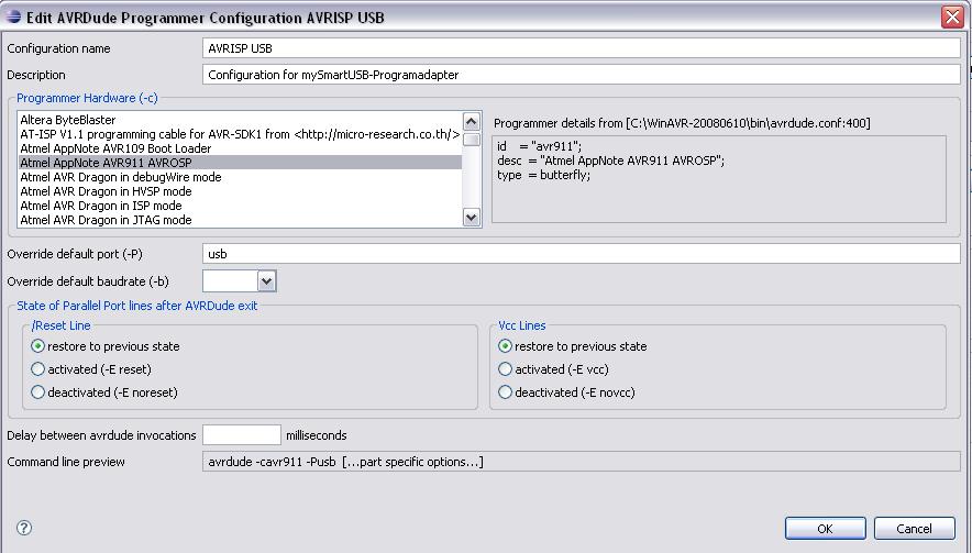

Jap, Projekt ist angewählt, da kommt sonst eine andere Fehlermeldung :) Lockbits: Neue Fehlermeldung ^^ The port "usb" for the programmer "avr911" is blocked. Check that no other instances of AVRDude or any other programm is using the port. Reason: avrdude: ser_open(): can't open device "usb": Das System kann die angegebene Datei nicht finden. Den Programmieraufbau habe ich nicht verändert, mit dem AVR Studio 4 geht soweit alles normal (allerdings kompiliere ich dort im Studio und lade den Code danach mit einem ProgTool von myAVR auf den Prozessor, da Studio Probleme hat (mit ein Grund, wieso ich auf Eclipse wechseln möchte -.-). Soweit sollte der richtige Port angegeben sein, es laufen auch keine anderen Programme im Hintergrund, die den Port beanspruchen sollten..

Von diesen Tutorial das letzte Bild. http://www.wiki.elektronik-projekt.de/mikrocontroller/avr/avr_eclipse_tutorial Welches Betriebssystem verwendest du überhaupt?
BS ist Windows XP SP3. Anbei der Screenshot. EDIT: Hab einen Teil des Fehlers gefunden! Anscheinend hat Windows Probleme, wenn man direkt USB hinschreibt und nicht den zugehörigen COM-Port (in meinem Falle COM4). Der Download der Lockbits läuft jetzt, wenn ich aber zum Download wieder das Flash Image auswähle, kommt die altbekannte Fehlermeldung: > Dann kommt allerdings eine Fehlermeldung: > "The active build configuration has no options set to upload anything to > the device. > Please select at least one item to upload (flash/eeprom/fuses/lockbits)"

Im Shop von myAVR ist die Beschreibung vielleicht hilfreich. http://shop.myavr.de/index.php?sp=article.sp.php&artID=42 Allerdings ist das was unter Treiber steht sehr interessant. http://shop.myavr.de/index.php?sp=download.sp.php&suchwort=dl46 Das Ding benutzt einen Virtuellen COM Port. Vielleicht muss du als Port nicht USB auswählen sondern den entsprechenden COM Port.
Das hab ich bereits geändert, das Problem ist unverändert. Laut Gerätemanager COM4, diesen hab ich auch eingestellt. Folge davon ist, dass ich nun wenigstens die LockBits anscheinend normal programmieren kann. Konsolenmeldung (mit Atmel AppNote 911): > Connecting to programmer: . > Found programmer: Id = "AVR ISP"; type = S > Software Version = 2.5; Hardware Version = 2.0 > Programmer supports auto addr increment. > Programmer supports buffered memory access with buffersize=512 bytes. > Programmer supports the following devices: (ganz viele Devicecodes) > avrdude: AVR device initialized and ready to accept instructions > Reading | ################################################## | 100% 0.05s > avrdude: Device signature = 0x1e910b > avrdude: reading input file "0x3" > avrdude: writing lock (1 bytes): > Writing | ################################################## | 100% 0.00s > avrdude: 1 bytes of lock written > avrdude: verifying lock memory against 0x3: > avrdude: load data lock data from input file 0x3: > avrdude: input file 0x3 contains 1 bytes > avrdude: reading on-chip lock data: > Reading | ################################################## | 100% 0.00s > avrdude: verifying ... > avrdude: verification error, first mismatch at byte 0x0000 > 0x03 != 0xff > avrdude: verification error; content mismatch > avrdude done. Thank you. > avrdude finished Beim Flash Image (ohne LockBits) ist das gleiche Problem wie bis anhin. Weiter interessant: Stelle ich den AVR ISP mkII ein, kommt ein Operation Time Out. Anscheinend nimmt er via mkII keinen Kontakt zum Programmer auf, bzw. erhält keine Antwort (Reason: avrdude: stk500_2_ReiceiveMessage(): timeout).
