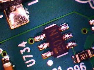

Ist jemandem das hier schon einmal über den Weg gelaufen? (Nicht 221
natürlich, sondern OIN oder NIO)
Danke.

smd code sot23 n10 -(Google)-> DDTC143F
von Andy H. (vinculum) Benutzerseite
sehr freundlich, das Gehäuse ist wohl aber kaum SOT-23
von Bensch (Gast)
Und was sonst sollte das sein?
Übliche Bezeichnung SOT23-6
von GB (Gast)
MUN5315DW1??
O|N für OnSemi??
Schick das Foto doch mal dem Support von OnSemi.

Das Datenblatt des DDTC143F erwähnt jedoch leider keinen Typ im
SOT23-6-Gehäuse, sondern lediglich normale SOT23-Gehäuse.
von Axel R. (Gast)
Ist das nicht ein Ausschnitt vom STK500 (oben links ein Teil der
anschlussfläche von der Tastenreihe)?
Dann ist es ein PUMH11 oä.
Zwei Digitaltransistoren in einem Gehäuse, hier als Pegelwandler für die
LEDs.

von spess53 (Gast)
Hi
Nein. STK500 hat nur fur relavante Teile Bestückungsdruck. Und die Teile
heissen dort 'Q...'.
MfG Spess
von Mosh (Gast)
IMN10

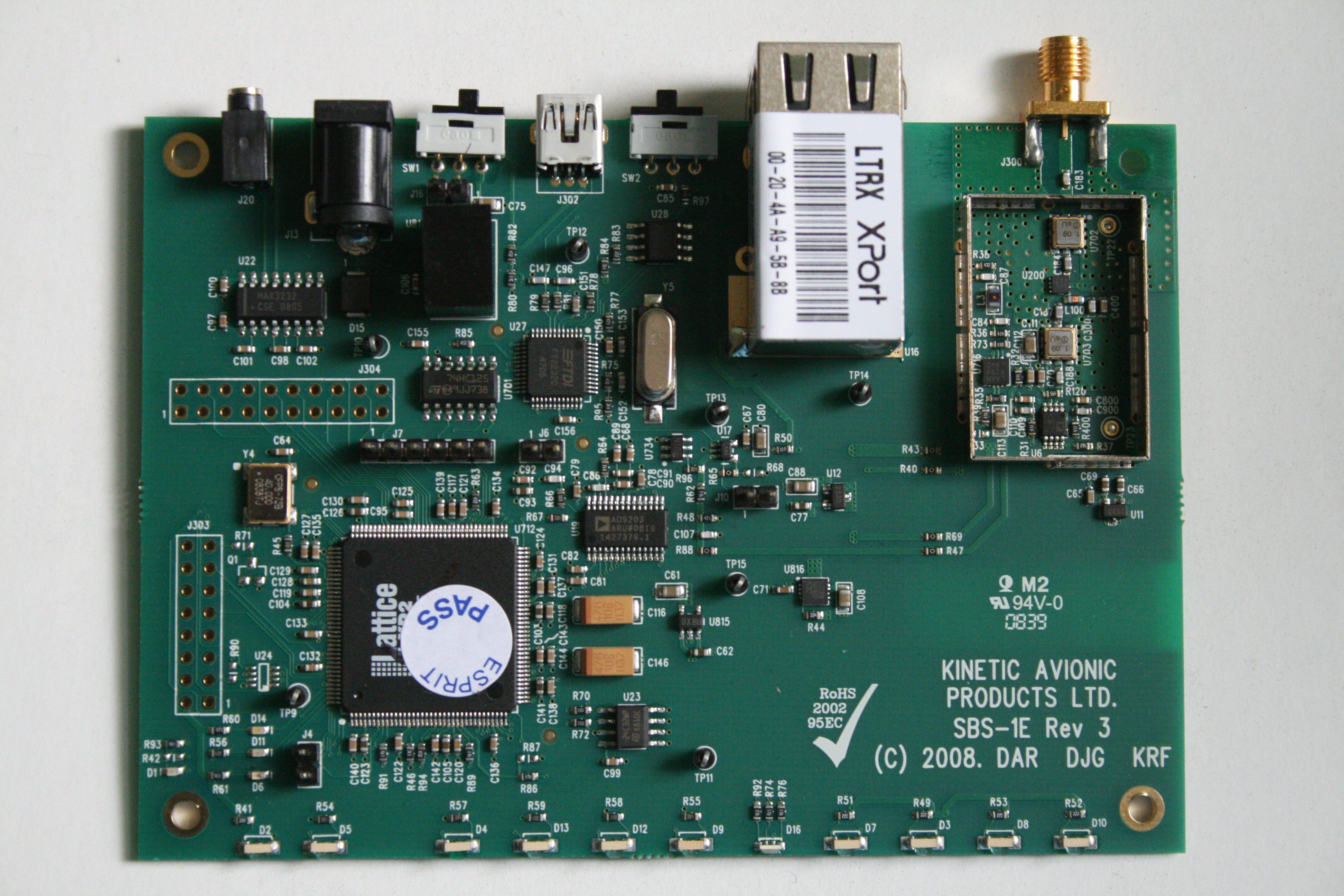

Vielen Dank an alle, es ist kein STK500
IMN10 ist am wahrscheinlichsten, drei Dioden in Reihe als
Spannungsbegrenzer geschaltet, denn danach kommt ein AD-Wandler
von Alex W. (a20q90)
Sondern?
> Sondern?
von Thomas R. (tinman) Benutzerseite
das ist doch 'der SBS-1' ? nett.
sbs-1e
