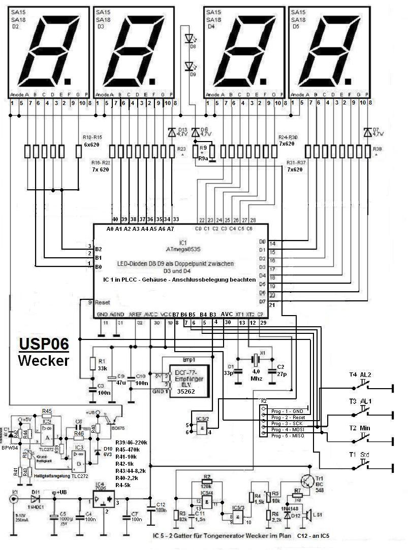

Hallo Peter... wie ist das gemeint...? >Ist doch kein Hinderungsgrund. >Einfach im Timerinterrupt (COMPA, COMPB) die Daten oder 0x00 ausgeben. Ich habe davon leider wenig Ahnung. Ich hatte mir den Wecker von Scott-F Hühn (siehe http://s-huehn.de/elektronik/wecker/wecker.htm) nachgebaut... allerdings verwendete ich größere Anzeigen SA15 bzw. SA18 von Kingbright und wollte eine andere Helligkeitsteuerung die sich permanent (einstellbar) der Umgebungshelligeit anpaßt integrieren. Siehst du da in Scotts Schaltung/Programm Möglichkeiten das noch mit unterzubringen...wenn ja, in welcher Form????
Es sollte rel. leicht sein, in die Weckerschaltung einen LM317 einzubauen. LM317 könnte direkt an die Spannungsversorgung bei C5 angeschlossen werden. Tr2 mit Ansteuerung entfällt. Ungünstig sind die hohen 1k Widerstände. Die sollten entfallen und dafür werden die LED mit der helligkeitsabhängigen Spannung versorgt. Vorher eine Kennlinie Flussspannung – Strom aufnehmen. (1mA bis 3,5mA ) Diese Spannungsänderung bzw. Spannung muss der Regler in Abhängigkeit des Umgebungslichtes erzeugen.
...du meinst, die Segmentwiderstände ganz weglassen? Ich habe bei meinen größeren Anzeigen sowieso etwas kleinere Widerstände eingebaut (620ohm). Meine derzeitige Helligkeitssteuerung ist auch schon modifiziert - siehe Anhang...befriedigt sehr dunkel gestellt für Nachtbetrieb aber nicht.
>...du meinst, die Segmentwiderstände ganz weglassen? Dies gilt vor allem bei Verwendung meiner Schaltung mit dem LM317 ohne den Einsatz von OPV. Durch die Verwendung der OPV (in Deiner Schaltung) kannst Du ja bequem jede beliebige Spannung bzw. Spannungsänderung einstellen und damit die vorhandenen Widerstände auch belassen. >befriedigt sehr dunkel gestellt für Nachtbetrieb aber nicht. etwas unglücklich ausgedrückt. Läuft die Helligkeitsteuerung so, wie Du es dir vorstellst?
zu... >befriedigt sehr dunkel gestellt für Nachtbetrieb aber nicht. >etwas unglücklich ausgedrückt. Läuft die Helligkeitsteuerung so, wie Du >es dir vorstellst? der Bereich von ganz dunkel (ganz minimal wie es jetzt ist, erzeugt schon kleinen Blendeffekt) zu Taglichtbetrieb finde ich - wie jetzt in Betrieb, zu klein... oder müßte ich da die Verstärkung R45 erhöhen um einen größeren bereich zu überstreichen...habe ich noch nicht ausprobiert.

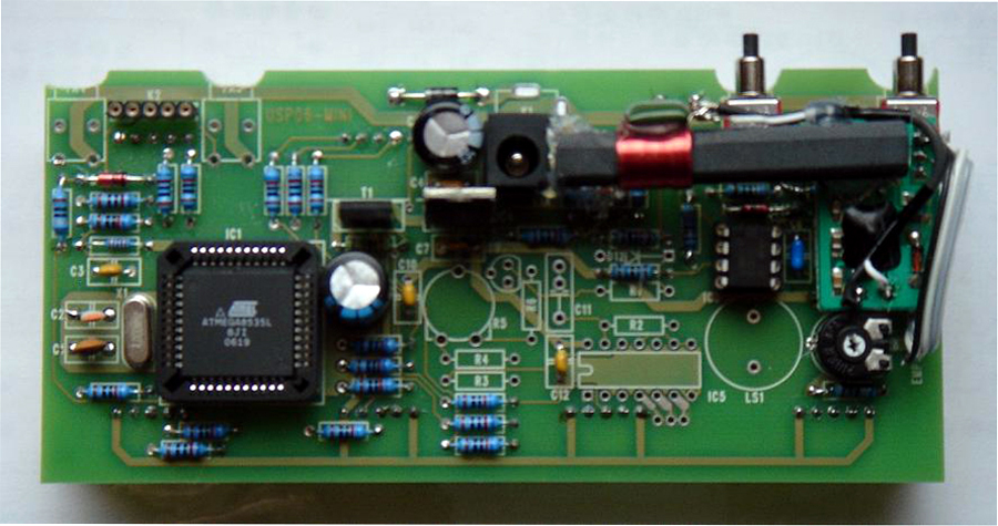

...du meinst, man könnte die OV-Schaltung noch ein wenig "hinbiegen" um sie für meinen Zweck besser zu nutzen... wäre nämlich prima - davon existiert nämlich schon eine leiterplatte mit SA15 auf der Vorderseite...siehe angehängtes Bild mit Rückseitenteilbestückung. So brauchte ich das Teil nicht unbedingt zerflettern um den LM 317 unterzubringen. Der LM 317T ginge ja noch anstatt T1 - alles andere ist aber anders verdrahtet. gibts dazu Vorschläge???
ersetz doch z.B. R45 durch einen Einstellregler und "spiele" so lange herum bis Du zufrieden bist. Evtl. mußt Du nochmals an der Grundhelligkeit herumdrehen. Eine neue Leiterplatte brauchst Du nicht.
bin endlich dazu gekommen, das Teil nochmal zu zerlegen. Ich habe R45 um die hälfte erhöht und mit einen größeren einstellregler die Grundhelligkeit angepaßt. Bin damit mehr zufrieden als vorher... nachts ist's schön gedimmt und am Tage auch gut zu sehen. Die Regelung der Umgebungshelligkeit mit deiner LM 317T - Schaltung werde ich aber trotzdem noch ausprobieren...habe dafür eine Minileiterplatte gemacht - welche die erforderlichen Bauelemente aufnimmt, und die man als Adapter auf die andere Schaltung (vorhandene Platine) aufstecken kann.
