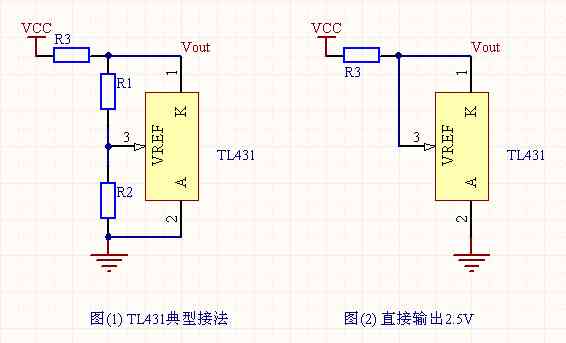

Hallo Leute,
ich möchte einen Lipo Akku mit einem kleinen Solarpanal laden. Das
Solarpanal leistet maximal 60mA und daher wollte ich die
Ladeschlusspannung mit einem TL 431 auf 4,2 Volt begrenzen.
Das Solarmodul hat eine Leerlaufspannung von 5,5 Volt und eine
Nennspannung von 4 Volt.
Ich denke mal das ich den Vorwiderstand R3 nicht benötige weil ein
Solarmodul sowieso eine Strombegrenzung hat?
Die Formel wie man das Verhältnis von R1 zu R2 berechnet kenne ich, aber
wie sollten diesen Widerstände dimensioniert sein? Wie kann man das
berechnen und was ist bei der geplanten Anwendung sinnvoll?
Vielen Dank,
Tobias
von Klaus D. (kolisson)
hallo,
den vorwiderstand benötigst du bei einer solarzelle tatsächlich nicht ,
wenn der maximale strom der zelle innerhalb der specs des tl bleibt.
die anderen widerstände ... naja .. so ganz normale nehmen. diese 1/4
watt oder so. also die ganz normalen halt.
evt. solltest du ein poti (mit vorwiderstand) einplanen und das so
berechnen , dass du von anschlag zu anschlag einen regelbereich zwischen
3.6  und 4.6 volt hast, dann kann man das schön feineinstellen.
gruss klaus
von Tobias (Gast)
Hallo Klaus,
vielen Dank schon mal für Deine Antwort. Bleibt aber noch die Fragen
nach den Werten. Die Rechnung sieht ja so aus:
Vout = (1 + R1/R2) * Vref
4,2 = (1 + R1/R2) * 2,495
4,2/2,495 = 1 + R1/R2
(4,2/2,495)-1 = R1/R2
R1/R2 = 0,6834
Sprich es wird durch die Gleichung ja nur das Verhätlnis von R1/R2
festgelegt, nicht aber die absolute Größe. Dazu habe ich gefunden:
Regarding R1 and R2, set the resistance value so that the reference
current flowing to the REF pin can be fully secured. However, if these
resistances are set to low values, wasteful power is consumed (VIN → R0
→ R1 → R2 → GND).
On the other hand, if these resistances are set to values that are too
large, the IREF current cannot be secured.
Select appropriate values taking these two points into consideration.
Nur verstehe ich das irgentwie nicht un bräuchte da eine kleine
Erklärung und Hilfe wie die Widerstände zu dimensionieren sind. Dann ein
Poti zu nehmen ist sicher eine gute Idee.
Vielen Dank,
Tobias
von BMK (Gast)
Nun, auf der einen Seite kann man R1 und R2 (fast) beliebig
niederohmig machen; Nachteil ist nur die Belastung der Quelle.
Beliebig hochohmig geht nicht, da IREF gesichert sein muss.
Und der ist mit 1,5µA (typ) bzw. 4µA (max) angegeben.
Wenn als Strom durch den Spannungsteiler nun den 10fachen Wert
von IREF wählt, also etwa 15µA, ist IREF hinreichend gesichert.
Damit ergibt sich der max. Wert von R1 + R2 = 4,2V / 15µA = 280k
Ich würde da ca. 100k wählen, das deckt dann auch noch 4µA (max)
ab und belastet die Quelle mit 42 µA, was ok sein dürfte.

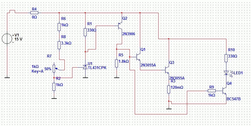

weil es gerade zum thema passt, stelle ich mal meine schaltung vor, die
ich als solar-laderegler für meine 12 volt anlage mit 5 stück 55watt
panele verwende.
V1 (15 Volt) stellt hier die solarzellen da, die über schottkydioden
entkoppelt , ihren saft liefern.
r4 ist nur symbolisch.
die kombination aus R6, R8, R2 und dem spindeltrimmer R7 ermöglicht eine
sehr präzise einstellung der zenerspannung um die 14,4 volt (ladeschluss
für meine anlage)
da ich in besten zeiten etwa 15 bis 20 Ampere verbraten muss, habe ich
die kombination aus Q2 und Q1 als stromverstärkung eingesetzt, die dann
Q3 und R3 ansteuert. die kombination aus Q3 und R3 ist mehrfach parralel
angeschlossen, um die belastung zu verteilen.
die led an q4 fängt an zu leuchten, wenn der ladeschluss erreicht ist.
im weiteren ausbau werde die led dann noch anzapfen , um dann bei
ladeschluss eine schaltung mit peltierelementen zu aktivieren, die dann
eine mittlere kühlbox betreibt.
gruss klaus
von peter-neu-ulm (Gast)
Wenn also der Akku voll ist, liefern die panels 5 x 55W weiterhin und
der 2N3055, als Spannungsbegrenzer auf 14,4 V, muss diese Leistung
verbraten ??? (oder 15 bis 20A bei 14,4 V ?)
Resultat wird wohl sein, dass der Ts zum Kurzschluss verglüht und dieser
den Akku in kürzester Zeit leert und zerstört.
von Andreas R. (rebirama)
@Tobias
der TL431 brauch neben den paar µA am Steuereingang auch noch >1mA an
der "Kathode" um richtig zu arbeiten.
je nach Kapazität kann es also sein, dass dein Akku nach ein paar Tagen
Dunkelheit vom TL431 tiefentladen wird.
Wie bei Blumen: Immer schön aufs Fensterbrett stellen, sonst kratzt sie
ab ;-)
von BMK (Gast)
Richtig und falsch zugleich.
Der TL431 (eingestellt auf 4,2V) wird sich Strom genehmigen,
wenn die Quellspannung 4,2V hat und das soll er auch, um die
Spannung zu begrenzen.
Liegt die Quellspannung unter den 4,2V (ein paar mV genügen),
also Akku im Ruhezustand, wird sich der Tl431 das 'Stromziehen'
verkneifen bis auf die genannten paar µA am Steuereingang.
Und das macht ein Akku rd. 5 Jahre mit, bis er entladen ist.
Wahrscheinlich ist er da schon durch die Selbstentladung leer.
hallo  peter-neu-ulm (Gast)
bist du wirklich so dumm ?
Siehe Nutzungsbedingungen.
@ peter-neu-ulm (Gast)
entschuldige meinen blöden spruch von gestern.
wie ich schrieb.....
Ich habe da also 5 stck. 2n3055 mit je einem  emitterwiderstand parallel
eingebaut.  da wird also nix verglühen.
gruss klaus
Na also, die Worte "ist mehrfach parallel" überliest man leicht, vor
allem, wenn man das Schaltbild nicht direkt vor sich hat.
Gruß, Peter
von kurz (Gast)
Verständnisfrage:  Warum trennt ihr die Solarzellen nicht über
irgendeinen Schalter (Relais oder Halbleiter) vom Akku ab, wenn der
seine Ladeschlußspannung erreicht hat?
Warum müßt ihr den Solarstrom durch einen Parallelregler vernichten ?
@peter-neu-ulm
na prima...  haben wir ja dann doch nicht die köppe eingehauen.
manchmal ist es mit meiner selbstbeherschung auch nicht so, wie es sein
sollte...  aber da hier im forum oft die tendenz zu panikmache und die
"alles brennt ab - mentalität" vorherscht hatte ich mich schlicht im ton
vergriffen.
also .. alles prima nun!
@ kurz
deine frage
"Verständnisfrage:  Warum trennt ihr die Solarzellen nicht über
möchte ich mal beantworten, da es vielleicht dem einen oder anderen, der
wie ich, inb einem 12volt haushalt lebt, helfen könnte.  ich selbst lebe
hier nun schon seit 8 jahren und habe mindestens 5 damit verbracht, die
effizienz des systemes zu optimieren. zusätzlich, nachdem ich mal ne
woche ins krankenhaus musste, wurde mir klar, dass auch das KISSS system
