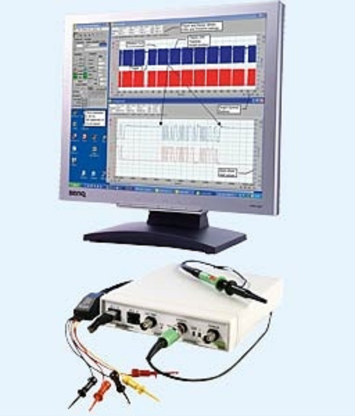

Hey,
das wär's doch, Oszilloskop mit 19" TFT-Monitor...
So wie auf dem Bild. Das Bild verschweigt nur, das noch ein PC nötig
ist...
von ohne ahnung (Gast)
normal bei usb-scopes

@ohne ahnung (Gast)
Warum, der USB-Anschluss könnte ja auch für einen Speicherstick gut
sein, damit man Schirmbilder speichern kann. Warum soll es kein
Oszilloskop geben, so wie auf dem Bild, wo man einfach einen billigen
TFT-Monitor anschließt, gibt's in 15" schon für 79€.

Vielleicht, weil ein TFT - Bildschirm etwas anders angesteuert sein
möchte als eine Katodenstrahlröhre?

Weil alles, was einen großen TFT ansteuern kann, genau das ist, was man
im allgemeinen Sprachgebrauch als "PC" bezeichnet.
Ein Embedded System, ob ein Stapel aus PC-104-Platinen oder etwas selbst
entwickeltes mit einem entsprechenden Chipsatz, kostet nicht viel
weniger als ein einfacher Einsteiger-PC, kann aber viel weniger. Da es
nur kleiner ist und weniger Strom verbraucht, beides im Labor aber keine
große Rolle spielt, nimmt man halt den ohnehin meist vorhandenen PC.

von (prx) A. K. (prx)
> ist...
Gibt's heute im Monitor integiert, dann fällt das garnicht auf.
Natürlich kein Quadcore-Gamer-PC, aber für's scopen sollte auch ein Atom
reichen.

Jo. Die Software macht aus dem Rechner ein Oszi. Egal ob jetzt Tek,
Agilent oder LeCroy, im innern werkeln Rechner. Auch wenn es manche
nicht wahrhaben wollen. Selbst der olle 16500 ist ein HP-PA, merkt man
wenn man sich mit FTP auf die Kiste einloggt.

Na, dann ersetze doch mal an deinem PC den (TFT) - Monitor durch eine
Oszilloskopröhre oder in einem analogen Oszi die Röhre durch ein TFT -
Display. <:-)
