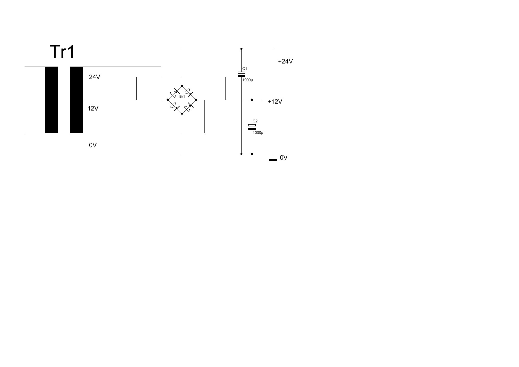

Hallo, ich habe einen Trafo mit mittelanzapfung. Er liefert 0-12-24 V.
Ist die Gleichrichterschaltung so in ordnung, um einmal 12V und 24V
gleichzeitig zu nutzen ?
Danke !!!

Nein. Vielleicht geht es, wenn man alle Dioden umdreht, hab's mir jetzt
nicht so genau angeschaut.
Lad dir doch LTSpice runter und simulier's mal?

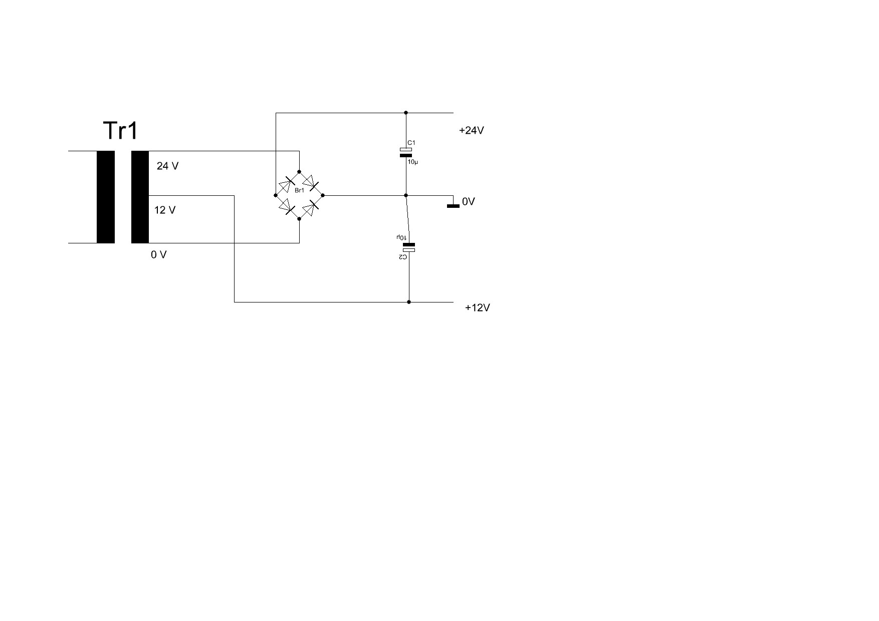

von Gast (Gast)
Sorry, mein fehler. Noch mal eine neue zeichnung.....

Immer noch nicht. Jetzt bleiben noch 2 Möglichkeiten den Gleichrichter
zu drehen.
Im Prinzip wars oben schon richtig, nur alle Dioden falsch rum.
von Gast (Gast)
Aber nu...............
von Benedikt K. (benedikt)
Ja, sollte so funktionieren.
Man könnte den Minuspol von C1 jetzt noch an den Pluspol von C2 legen um
gleiche Elkos verwenden zu können (da jeder Elko dann nur 12V sieht),
aber das sind nur kleine Details die nicht wirklich für die Funktion
notwendig sind.
Außerdem sind es keine 12V die da rauskommen, sondern um die 16-18V im
Leerlauf.
von hhmmm (Gast)
Jo so isses richtig!

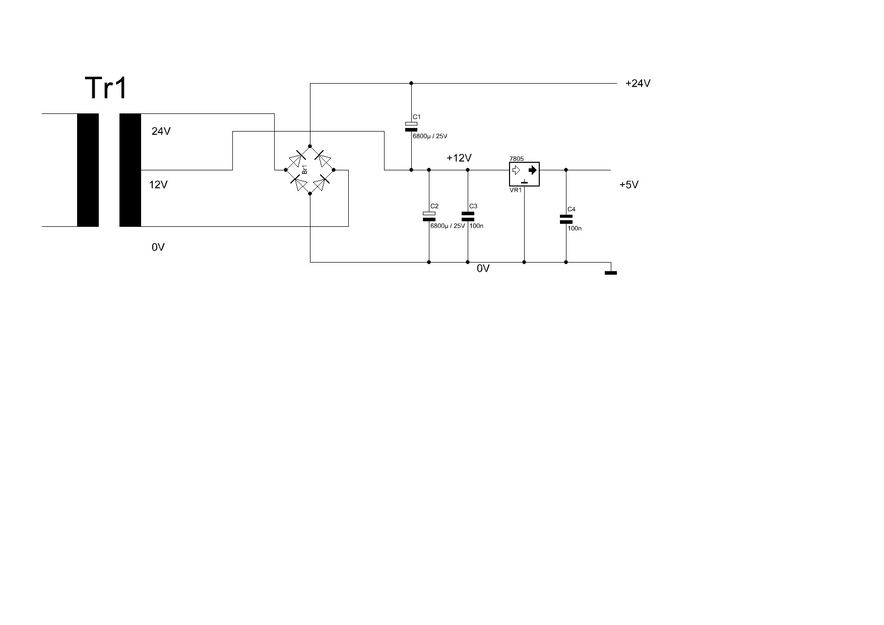

von Gast (Gast)
Hab´s mal noch weiter gezeichnet.
von Franz (Gast)
Sehr unkonventionelle Schaltung, da man eigentlich die
Trafo-Mittelanzapfung als Masse verwendet, und die Ausgänge der
Graetzbrücke als symmetrische positive wie negative Spannung nutzt
(Leistungsverstärker/Endstufen).
So wie von dir als letzte Variante ist es eine verkrüppelte
Einweggleichrichtung für die 12V / 5V - Schiene. Dadurch wird der Trafo
auch unsymetrisch belastet, wenn er denn als relativer Leistungsträger
dienen soll.
Ein Aufbau von 2 Grätzbrücken (also pro Trafowicklung eine) wäre als
sinnvoller anzusehen.
Ist natürlich nur graue Theorie von mir und an Hand von
Polaritätsbeispielen am Trafo (Mittelanzapfung hat negatives Potential)
durchgeführt.
von Andrew T. (marsufant)
Franz schrieb:
> ... wenn er denn als relativer Leistungsträger
> dienen soll.
Relativer Leistungsträger. Soso, Aha.
Der TE hat nur EINE Trafowicklung, keine 2 getrennten.
> durchgeführt.
Und sollte man auch besser gleich vergessen.
So wie es um 21.05.2009 23:09  gezeichnet wurde funktioniert es. Was die
Belastung, etc. angeht: Da gibt's bisher keine Angaben vom TE. Man kann
nur spekulieren. Kann also durchaus sinnig sein sein den Trafo so zu
belasten (z.B. wenn der 5 Volt Zweig eh kaum Strom liefern muß). Oder
eben total daneben.
Letztendlich ist das hier nichts anders. Ersetzte 24V durch +12V, 12V
durch 0V und 0V durch -12V und du bist bei der Standardschaltung für
symmetrische Spannungen.
> dienen soll.
Nein. Das ist eine Zweipunktgleichrichtung, nur zusätzlich um eine
weitere mit negativer Spannung erweitert. Die Lösung ist fast so gut wie
ein Brückengleichrichter.
von Gast (Gast)
Belastungstechnisch soll es so sein, das der 5V-teil einen AVR nebst LCD
mit Bel. speisen soll, und der 24V-teil mit ca. 3.5 A belastet wird. Ist
das ein Problem ?
von Michael U. (amiga)
> das ein Problem ?
Nein, ist kein Problem. Der Gleichrichter muß eben für die Summe der
Ströme ausgelegt sein.
Problematisch wird eher die Erwärmung des 7805 werden, Die
Eingangsspannung dürfte so be ca. 16-18V laden, das sind dann run 12V am
7805, bei 100mA also 1,2W. Da ist ein kleiner Kühlkörper fällig.
Wenn das Display LED-Beleuchtung hat ist es oft sinnvoll, den
Vorwiderstand entsprechend zu vergößern und die Spannung für die
Beleuchtung vor dem 7805 abzugreifen. Dann wird ein Teil der Wärme statt
am 7805 am Vorwiderstand der LED verheizt.
Bei erwarteten 84W Leistungsverbrauch lohnt es sich nicht, über einen
Schaltregler für die 5V nachzudenken, um 1W einzusparen.
> das ein Problem ?
Dann schätze ich mal anhand dieser Angabe die Belastung des 5V Zweiges
auf 100mA oder weniger. Korrekt?
Wenn ja: Da sehe ich bei dieser Schaltung gar keine Probleme. Würde aber
dem 7805 einen kleinen Kühlkörper trotzdem gönnen.
Als Trafo finde 2x12V 4.5 oder mehr Ampere sinnvoll. Kann das Dein
Trafo?
Bedenke auch: Es kommen im Leerlauf ziemlich sicher 40V auf dem 24V
Zweig.
Mag das Deine Elektronik im 24V Zweig?
