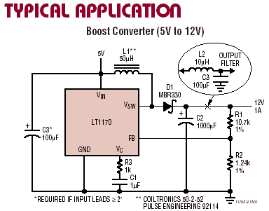

Hallo, ich bin auf der Suche nach einem Step-Up Wandler der mir aus 10V-14V (KFZ) -> 24V/2A macht. Das ganze wenn möglich als IC (kein SMD) mit möglichst wenig externer Beschaltung. Hab zwar welche von Linear gefunden die das leisten würden, aber leider als SMD. Ich hoffe ihr könnt mir welche empfehlen, die es auch in "normaler" Bauform gibt. Danke im voraus!

MC34063 und nen BD911. Siehe Seite 7, "Step-up With External NPN Switch" : www.myco.com.[hier punkt cn einsetzen]/ois/usersites/chuangrui/meta/1108968922406.pdf Hmm, das Forum filtert .cn als Spam

Jankey schrieb: > Najo aber Bedrahtete Bauteile kann man auch lässig auf einer > Lochrasterplatine aufbauen, mit smd geht das nicht .. Doch, das geht. Es ist einfach nur eine etwas andere Technik. Und einen 48W Step-Up Wandler bekommt man sicher gut auf Lochraster aufgebaut. Ansonsten kann man natürlich einen MC34063 o.ä. nehmen und das zusätzliche Graffel aufbauen. Ich würde die Gelegenheit nutzen, SMD auszuprobieren. Falk

SMD IST EINE NORMALE BAUFORM! Stell dich halt nicht so an. P.S. es gibt von der Firma ELV einen DC/DC-wandler-Bausatz, der den LTC3780 von Linear enthält. Das ganze Board kostet so um die 50 Euro. (fix und ferti) Nachdem der LTC3780 ein Buck/Boost-Converter ist, brauchst du nur den Spannungsteiler auf dem Board ändern und schon bekommst Du 24V mit 5 Ampere. http://www.elv.de/Universal-Step-up-Step-down-Spannungswandler-USW-525,-Komplettbausatz/x.aspx/cid_74/detail_10/detail2_14231
> SMD IST EINE NORMALE BAUFORM! Stell dich halt nicht so an. Wie gesagt, hat nix mit anstellen zu tun. Auf geätzten Platinen würde ich auch SMD bevorzugen. Mit SO8 mag es ja auch noch mit draht dran löten klappen, aber bei tssop o.ä. wird es würd ich sagen dann schon sehr frickelig :) Aber es sollte hier eigentlich auch gar keine Diskussion werden was besser oder schlechter ist. Hätte halt gerne zum einfachen Aufbau Bauteile mit 2,54mm Raster. Ich werde wohl mal den LT1170CT testen. Der scheint die Anforderungen soweit gut zu erfüllen. Danke für die Tipps soweit :)
Bei Schaltreglern ist die Verdrahtung mit feinem Lackdraht nicht unbedingt zu empfehlen. Zum einen sind die Drähte bei größeren Strömen zu dünn, zum anderen sind die Schaltregler im kleinen Gehäuse auf die Kühlung durch die SMD Pads angewiesen. Wenn man aus einem SO-8 Gehäuse (oder sogar kleiner) ein paar Watt rauszubekommen muß man schon alles ausreizen um die Kühlung sicherzustellen. (Das macht natürlich bei 3,3V mit 100mA nichts aus - bei 5V mit 1A dagegen schon). Gruß, Marcus
