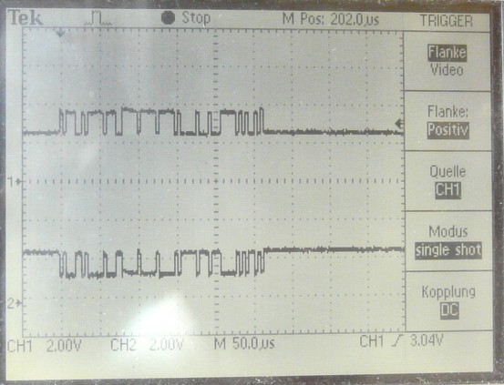

Ich hab zwei Datenleitungen, von dene eine normal aussieht (0 entspricht ~1 V, 1 entspricht ~5V), die andere invertiert. Ich hab bisher nirgends rauslesen können, welche Leitung jetzt LOW und HIGH sind. Vielleicht hab ich den Analyser nur falsch angeschlossen? Der ist übrigens von IXXAT und kann nur Highspeed. Ist die Leitung zwischen Motorsteuergerät, Bordcomputer und ABS, daher tipp ich auf Highspeed (als langsamer Bus ist auch noch irgendwo VAN-Bus verbaut)

> Ich hab zwei Datenleitungen, von dene eine normal aussieht (0 entspricht > ~1 V, 1 entspricht ~5V), die andere invertiert. Scheint ein Lowspeed CAN zu sein, da kannst du mir deinem IXXAT Highspeed nichts machen (unterschiedliche Signalpegel!), wobei ich mir das mit Ort, wo du abgreifst, allerdings spanisch vorkommt. Könnte natürlich sein, dass der Bordcomputer nur einige ausgewählte Nachrichten bekommt (z.B. Gateway dazwischen), dann würde ein Lowspeed wieder Sinn machen. Mach mal ein paar Screenshots von der Leitung, am besten auch mit Ruhepegel, daran kann man den Unterschied zwischen Highspeed und Lowspeed eindeutig sehen. @Willivonbienemaya: So schlimm ist reines Mithören nicht, sofern ich nicht die Busabstimmung/Terminierung willenlos ins Nirvana verschiebe. Selbst wenn ich den Bus komplett blokieren würde, dann nichts schlimmes passieren. Alle Steuergeräte, die auf Daten von anderen Teilnehmern angewiesen sind müssen dann nach Erkennen eines Timeouts in den Notlauf gehen, sprich unabhängig arbeiten. Schließlich kann es ja sein, dass ein Steuergerät mal hops geht und den Bus ins Verderben reißt, oder dass ein Stecker/Kabel abreißt. Das äußert sich dann darin, dass die Karre nur noch bis etwa 2500 Umdrehungen geht und nicht schneller wie 50 fahren kann. Trotzdem sollte man bei den Basteleien an Sicherheitskritischen Teilen, wie ABS und die Airbags hängen auch noch dran, sich 1) zweimal überlegen was man macht 2) sich zumindest mit der Theorie auskennen und ewatiges Gefahrenpotential abschätzen 3) keine dummen Versuche unternehmen, wie ich Müll mal den Bus zu 4) seine Messinstrumente beherrschen, also sichersein, dass der Datenlogger nicht plötzlich sendet, weil ich zufällig die Restbussimulation geladen habe > VAN-Bus Ist das ein Peugeot oder Citroen?
Dürfte ich erfahren um welches Fabrikat es sich handelt? Da du den Signale im Antrieb auslesen willst, ist davon auszugehen dass die Botschaften auf einen Highspeed CAN laufen. Der ist meist auch vom Rest (Comfortelektrik) getrennt.Versuchs mal mit 500kBaud. Das heißt, für alles andere (Klima etc.) wird ein Lowspeed verwendet (da kann man die Leitungen länger machen)... aber der Teil ist ja irrelevant. Welche Leitung High und Low ist, sollte für dich egal sein, da nur der Potenzuialunterschied zählt. Allerdings kenne ich es so, dass bei einem Highspeed CAN 2,5 auf beiden bzw. bei Datenübertragung 1,5 zu 3,5V (Differenz 2) auftreten. Dagegen hat der Lowspeed rezessiv 0 und 5V. Bei einen Signal springen die dan auf 1,4 un 3,6 (Diff 2,5). Ob davon abweichende Standards vorhanden sind weiß ich nicht. Bei dem Abschlusswiderstand bin ich mir auch nichts sicher. Ich meine du kannst ihn weglassen. Nun bleibt zu fragen, woher du die Botschaften erkennen willst. Ein Busprotokoll wird schon notwendig sein. Ich schätze das gibt kein Hersteller raus.

Ok jetzt klappts, vielen Dank für eure Hilfe! Hatte von Peugeot falsche Informationen und hab daher am falschen Stecker gesucht, und wohl den VAN-Bus gefunden, der wie Lowspeed CAN aussieht. Der Highspeed CAN hat beim Peugeot 206 übrigens einen Takt von 250 kHz. Er sitzt am 40poligen schwarzen Stecker an Pin 2 und 4. Grüße, Tobias
